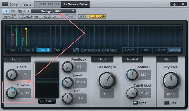

Ist das das ein fester Bestandteil von Studio One? :)
In der Professional Version, ja.
