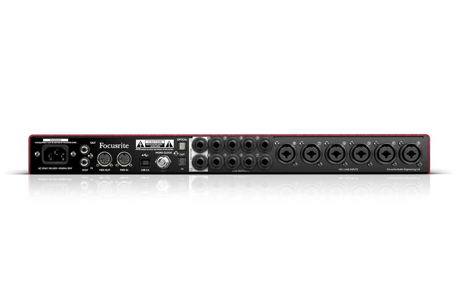

Focusrite 18i20 - Hammer Preis/Leistung, viele Audio In/Outs, gute Pre Amps, Midi, ADAT, SPDIF, 2x separate HP-Outs u. Potis, gute Mixersoftware, guter Sound, USB, sehr stabile Treiber (für Win 10 noch nicht zu empfehlen). REC in Latenz unhörbar. Wenn noch mehr Kanäle erwünscht, holst dir einfach einen ADAT-Behringer ADA8200 (um 180,- Euro) und kaskadierst diesen mit nem Glasfaserkabel. Oder holst dir einen zweiten 18i20, der Preis läßt es zu...
TESTERGEBNIS:
Das Focusrite Scarlett 18i20 stellt in der neuesten Produktserie von Focusrite die absolute Speerspitze dar, die sich nicht mehr an Betreiber von Home Studios oder Anfänger im Bereich des Home Recordings richtet, sondern durchaus ihren Platz in professionellen Studios findet. Diesen Eindruck unterstreicht nicht nur das Rack-taugliche Format, sondern auch die gesamte Konzipierung und die Gestaltung der einzelnen Bedienelemente dieses Audio Interfaces.
Mit 20 Ausgängen und 18 Eingängen, wovon acht Eingänge auf die bekannten und sehr geschätzten Focusrite Mikrofon-PreAmps entfallen, lässt dieses Modell wirklich keine Wünsche offen und liefert neben hervorragender Verarbeitung (wie man sie von Focusrite gewohnt ist) auch vortrefflichen Sound.
mehr: https://audiointerface.de/audio-interface/focusrite-scarlett-18i20/
Finde das Ding im Kern und aufgrund der Features und 1HE Fullsize sogar besser als meine RME. ^^
Die Installation der 18i20 mit aktuellstem Focusrite-Treiber war äußerst problemlos, superschnell eingerichtet.
Die PreAmps klingen sehr "warm", und weniger "spitz" oder "überzogen HiFi-mässig penetrant digital exakt" (grob formuliert) wie bei RME.

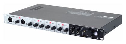

Eine günstige Lösung (< 1.100 EUR), wenn es keine Raydat-Karte sein soll, erscheint mir eine dieser Kombis. Hier kriegst Du 24 MicPres oder wahlweise auch Lines:
+ 2x
Statt des Steinberg-Interfaces ginge vermutlich auch dieses Interface mit ebenfalls 2x ADAT-In:
Reaktionen: Jimmy_punk

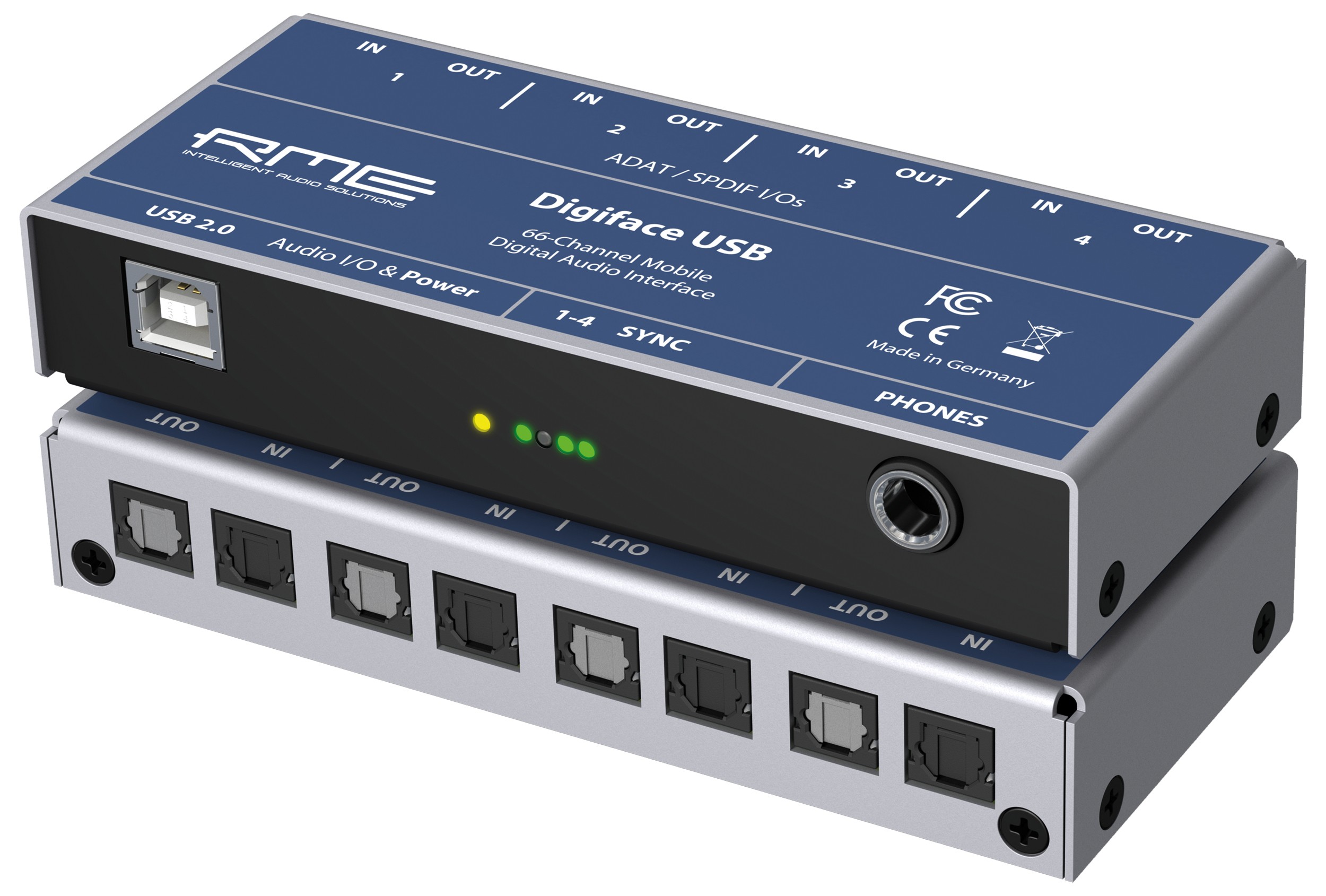

Und siehe da, es geht noch günstiger! Von RME gibt´s ab Ende März 2017 quasi ´ne Raydat im eigenen Gehäuse und Connection via USB. UVP sei 399 Schlumpels. Gibt´s dann im Handel eventually noch ein paar Kröten günstiger. Da hängste dann 3 x Behringer ADA8200 ran und läufst bei maximal 966 Okken für 24 MicInputs aus. Solltest Du wider Erwarten noch mehr MicInputs benötigen, die RME bietet insgesamt 4 ADAT Ins. Bäng!!
https://recording.de/magazin/rme-fireface-ufx-ii-mit-durec-kompaktes-digiface-usb.4785/
Reaktionen: Omix, tomric, Glutamatjunkie und eine weitere Person
Geile Kiste!!! Das ist wirklich mal ein sinnvolles Teil...
Jo, ich glaube, da schlage ich selbst zu.
ich hätte grad ein fireface 800 und zwei octamic II abzugeben ;)
Danke Saurus, geiler Tip ! Dann kann ich meine Profires ja doch behalten... vom angepeilten Preis ausgehend ist es günstiger das Teil davorzuhängen, als gleichwertige Wandler/Preamp-Kombis oder entsprechende Interfaces neu zu kaufen.
