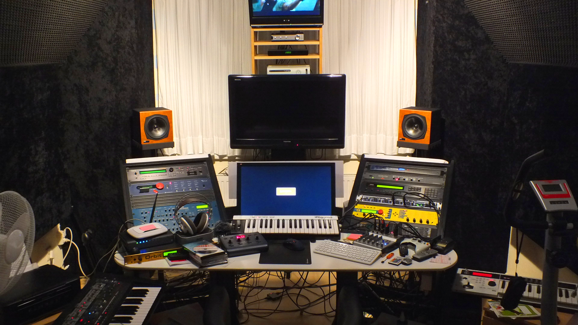

Meiner Meinung nach hat ein Subwoofer auf jeden Fall Vorteile. Zum einen entlastet der die Boxen, was sich auf jeden Fall positiv auswirkt, und zum anderen ist man mit der Aufstellung flexibler, und kann beim messen so die optimale Position ermitteln.
Manche nutzen sogar 2 Subwoofer, aber das finde ich erst bei größeren Räumen ab 25-30m² sinnvoll.
Ich hab meinen Subwoffer auch auf einem Stativ stehen, weil das beim messen die optimalste Position war.
Hier am Bild kann man ihn halbwegs erkennen(zwischen Monitor und TV sieht man ihn ein wenig):

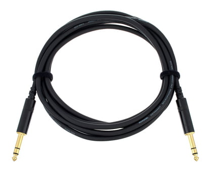

Du kannst TRS (balanced) Klinkenkabel nehmen und dann vom 2i4 balanced 1/2 an die Input TRS 1/2 vom Sub gehen.
z.B. mit Zweien von diesem hier:
Aber kauf dann gleich 4 derartige Kabel (ggf. in unterschiedlichen, passenderen Längen), damit Du vom Sub auch noch an die ASM7 kommst!
Reaktionen: Nightfly
Vielen Dank!
Habe jetzt den Sub10 schonmal hier aber noch keine Anschlüsse. In der Bedienungsanleitung steht: 6,35mm Klinkenausgänge. Das oben erwähnte Cordial Kabel hat aber einen Durchmesser von 6,3mm. Kann ich das trotzdem nehmen?
6.35mm, 6.3mm, ist alles das selbe. Also ja kannst du nehmen....
