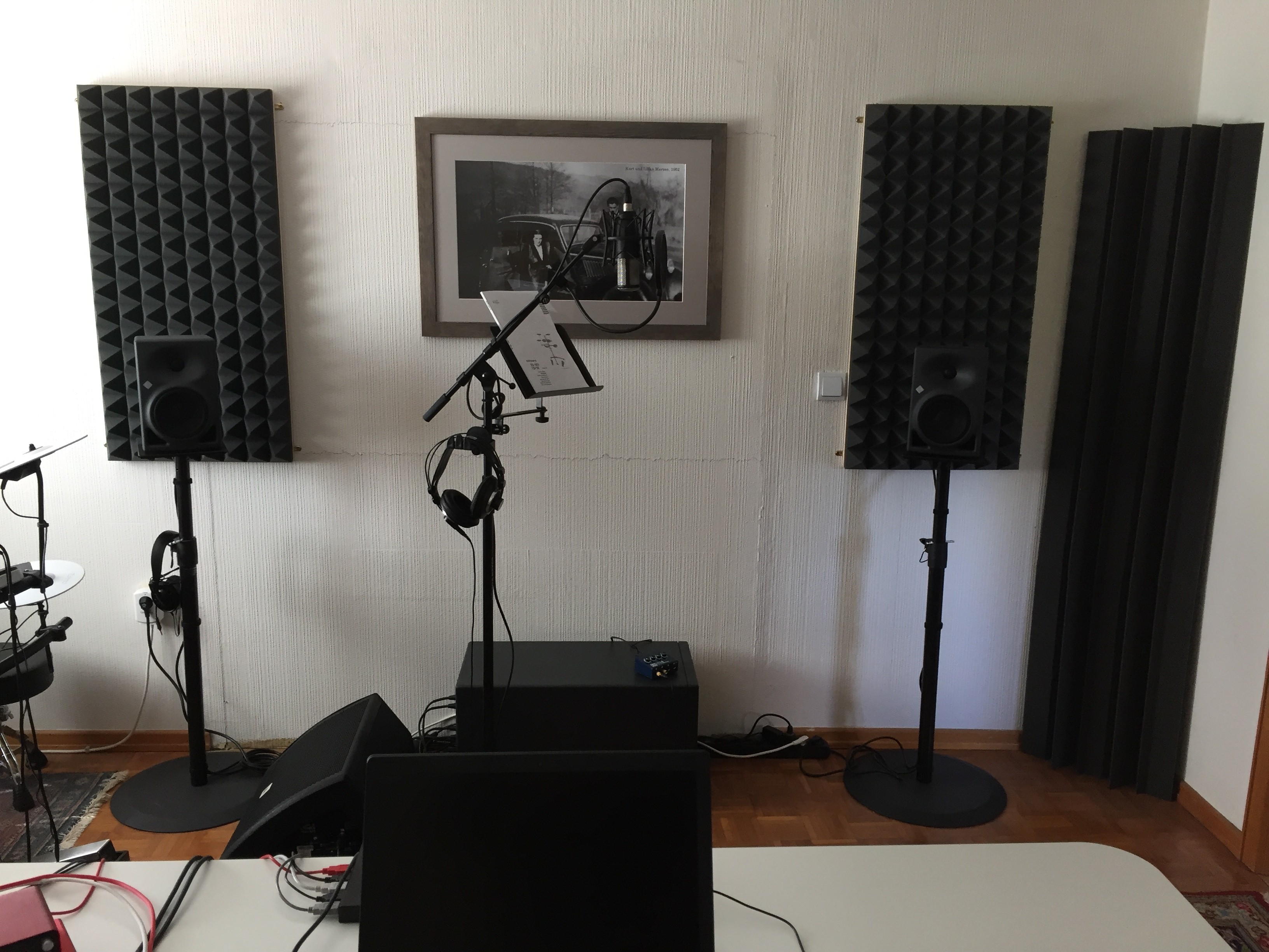

Ich hab die KH120A auf Ständern, dazwischen den KH805 quer auf dem Boden. Somit ist die Membran nicht genau in der Mitte, was sie laut Neumann auch nicht sein soll.
Laut YouTube soll das wohl mit den Programmen "Soundflower" und "Audacity" möglich sein. Soundflower wird nach der Installation irgendwie nirgends auf meinem Mac angezeigt. Scheint wohl eine veraltete Version zu sein, die mit dem aktuellen MAC OSX nicht klar kommt.
So wie bei dir ist es natürlich der Idealfall, aber bei mir werden die Monitore direkt auf dem Schreibtisch ihren Platz finden. Der Subwoofer müsste dann links oder rechts neben dem Schreibtisch stehen...weiß nicht, ob da ein vernünftiges Klangbild bei rauskommt...
