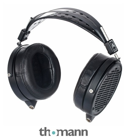

Hier solltest du aber nicht die günstigsten Kopfhörer nehmen.
Bei schlechten Kopfhörer hörst du nicht ob du 40 oder 45Hz anhebst ober absenkst, du hörst nur das du im Sub Bass etwas tust.
Meine Kopfhörer haben diese Präszision, Audeze LCD-X:

Rechne für Kopfhörer mindestens 300€.
