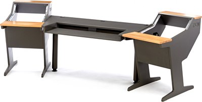

Hach, die Tische sind mir alle zu klein.
https://www.thomann.de/de/thon_studioproduktionsdesk.htm
Der ist cool, aber vom Preis genau so heiß.
Da kann ich auch das Luxusteil aus Österreich nehmen.

und speditionskosten nicht vergessen - die kommen noch obendrauf. und wenn du nicht vorsteuerabzugsfähig bist nochmal 19% MwSt. (der preis ist netto) :)
Ich kann jedem nur davon abraten 19" Zoll Teile unter den Tisch anzubringen, es sei denn es sind 19" Racks angedacht, die keine ständige Bedienung am Gerät erfordern ( Soundcards, Midiinterfaces, usw) denn sonst wäre das wirklich ein Ergo-Killer weil Bücklingsmodus
