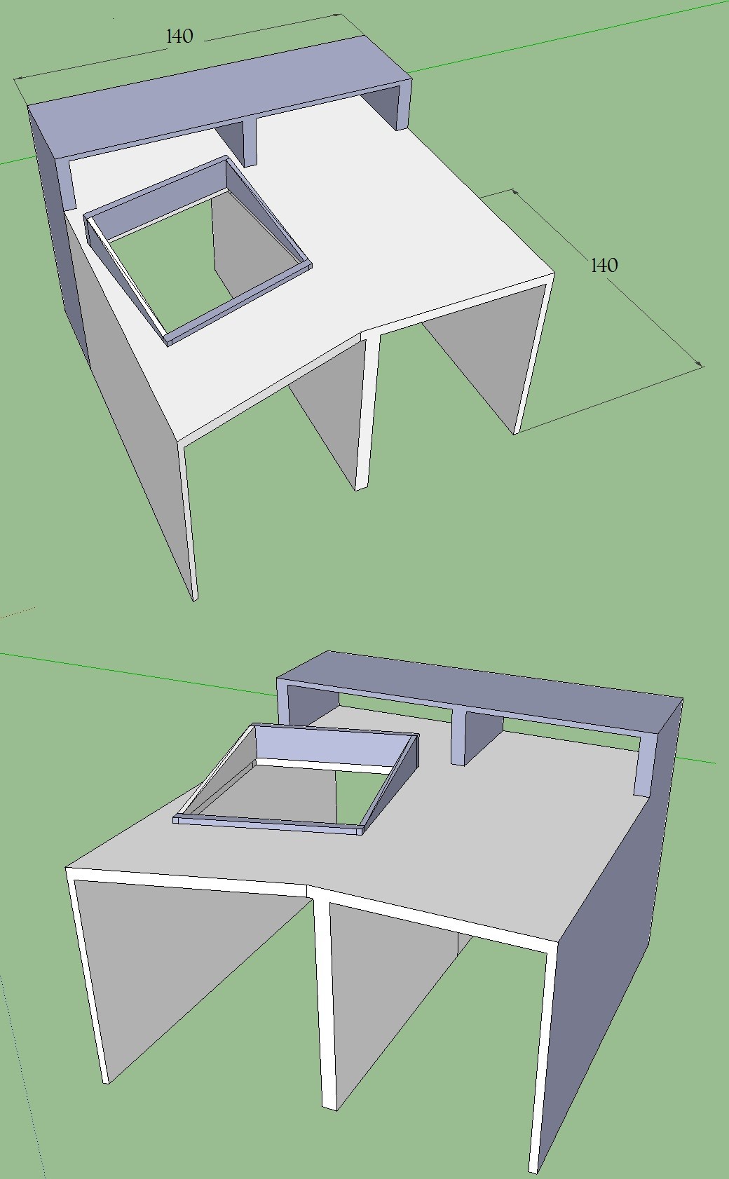

mal ne sehr grobe skizze in 3D
das wäre optimal für mich

kannst du mit meiner groben skizze was anfangen??? das ganze quasi als 2te zeichnung erstellen??? aber im stile des ersten tisches???
Vielen Dank und Lieben Gruß
wichtig sind die maße 140x140 (mehr platz hab ich nicht) und die coole schräge anordnung links XD
klar, kann aber ein bissel dauern. bis morgen ist es aber fertig.
140 ??? du meinst 1400, oder?

Nun, wenn die Konstruktion was wird bin ich schwer gespannt ;)
Ein Tipp von mir - die mittlere Stützwand würde ich aus zwei Gründen weglassen oder nach hinten versetzen:
1. Du kannst mit dem Stuhl nicht mehr ganz ranrutschen.
2. Es bleiben dann ca. 70 cm, um unter das Rack zu klettern und was zu verkabeln - recht eng.
Viel Erfolg,
Clemens
soll ja auch im stile des ersten tisches (des originals) werden, nur zur stabilität hätt ich gern noch iwas in der mitte! :D
140 mm??? Bischen schmal, der muss mindesten 250 breit sein
tja aber das wird ne schlaf/studio kombo und iwo müssen auch die gitarren/bässe und so weiter hin, hab nur 33m²
Und wie willst du dann die Geräte hinten links erreichen, wenn davor die kleine 19" Einheit ist ?
garnicht, nur rechts is die aussparung, links wäre es ungefair wie bei dem original
wie gesagt, das war nur ne grobe skizze um die dimensionen klarzstellen, quasi den originalen tisch in der mitte durchsägen, hinten erhöhtenplatz für monitore und abhöre, rechts die einsparung für pc (hab nen flachen, ganz klitze kleinen quadcore XD

womit hast du die Skizeen angefertigt, sieht schon sehr anständig aus, würd auch gern mal was
"designen"
was mir grad auffällt, wie willste denn deine Füße unter den Tisch kriegen, wenn mittig
das Tisch-Bein ist ?
Die Skizzen sind mit Google Sketch-Up gemacht.
"designen"
google sketchup (gibts gratis, bei google) ;)
kp? möchte hat iwas in der mitte als stabilität, kann auch ein einzelnes bein sein oder sowas, is ja nich final :)
