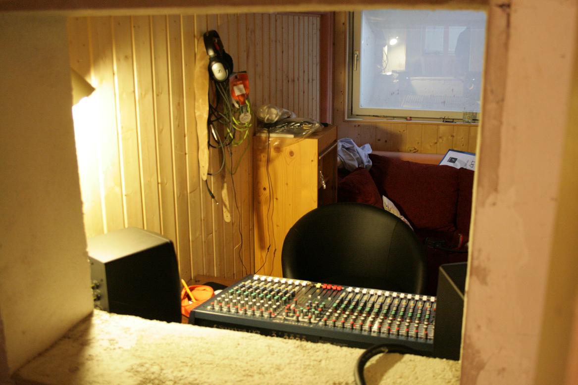

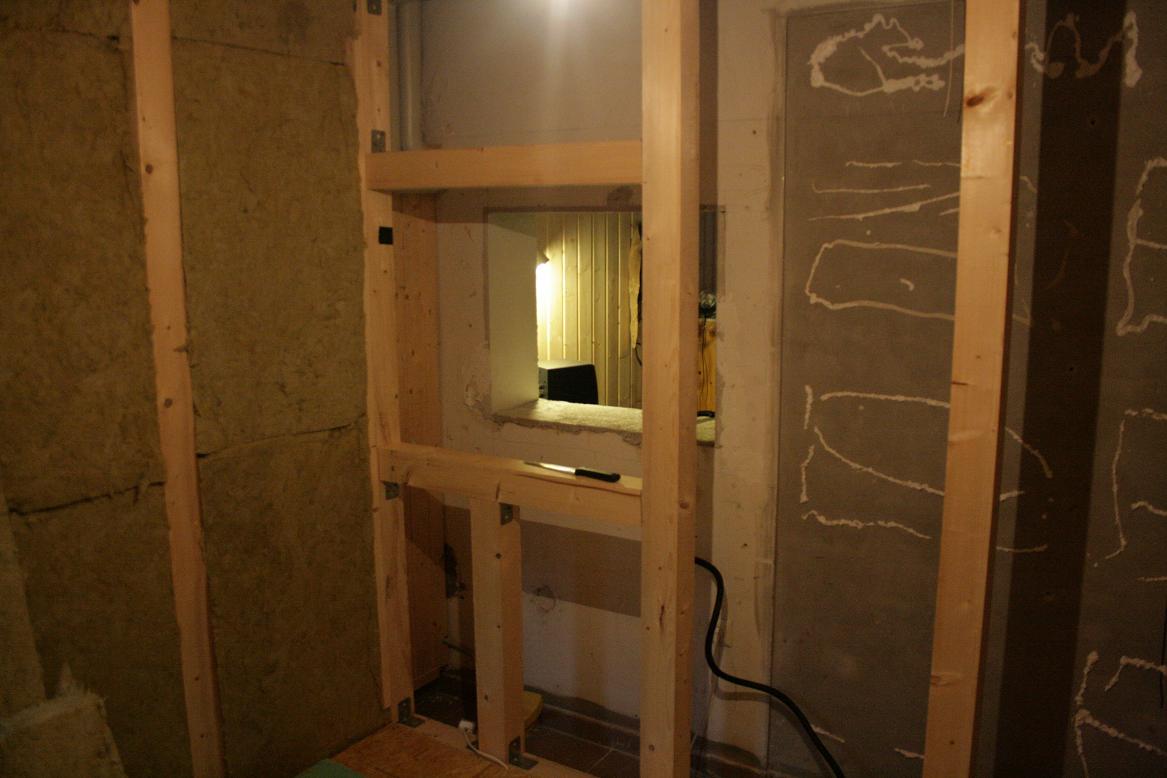

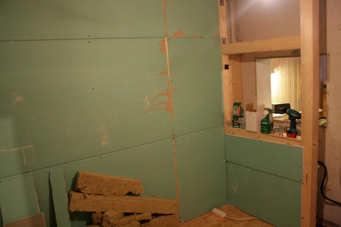

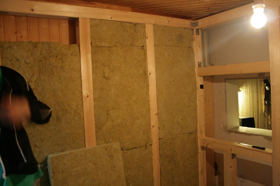

Bau auch gerade meinen Raum.. hier mal ein Paar Impressionen!

viel zu teuer was Du da baust!!!
statt der fetten Holzbalken hätteste mal einfach das klassische
Trockenbau-Ständerwerk genommen - das kost bei 100er Stärke weniger als 80Cent/netto den
lfm.
Du hast grob geschätzt mit Winkeln zur Befestigung und dem Holz locker 10mal soviel gezahlt,
als Du hättest zahlen müssen... Doof.
Das Grüne Regips bringt Dir auch nix, da hätteste mal "Knauf Diamant" nehmen sollen,
das hat das doppelte Gewicht des normalen GK und bringt damit einen wesentlichen
höheren Dämmwert ( bei doppelter Beplankung ), nämlich fast 10dB...
dafür kost hier der qm allerdings auch gute 5Euro/netto.
und bei der Raumhöhe von2,20 die Du da hast lohnt sich der ganze Aufwand eh nicht...

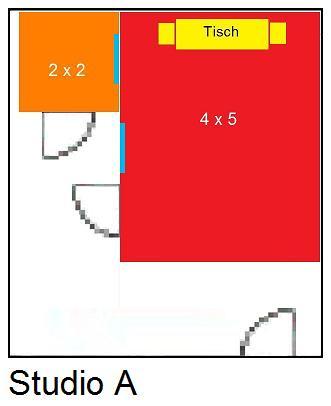

ch habe mich nun nach langem dokumentieren dazu entschlossen, studio variante ''A'' zubauen.
was könnt ihr für akkustikmodule vorschlagen?

Ich würde dies nicht so machen.
Du solltest erst einmal alles nach den ersten Regeln der Kunst hinstellen so dass der der Sot erst mal steht und dann mißt du am Spot und konsentrierst dich ausschließlch auf die Tiefen. Denn da hast du die meisten Probleme.
hallo chris
was wilst du eigentlich aufnehmen?
und was ist mit der weissen fläche?
und
wie sind die genauen masse deines raumes?
wo sind fenster und türen?
