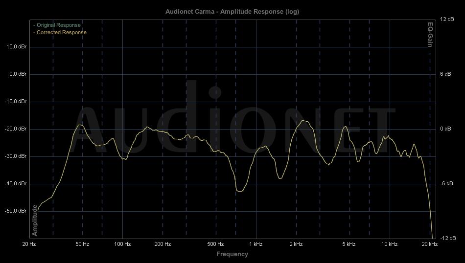

Hier nochmal die aktuellen Messungen von der linken und rechten Seite.

Wenn ich mir diese carma bilder ansehe....
was macht man mit so einen Wasserfall diagram, so ungenau wie das
in carma gezeigt wird, ist ja unbrauchbar.
Wenn ich den beiden Frequenzgängen glaube ( da von carma)
hast du noch ordentlich Pegelsprünge im FG...
Da gehört noch einiges gemacht.
Bis jetzt hat jeder noch REW zum laufen gebracht, gib dir mühe :D
Wirst sehen wie detail genau jede einzelne Mode in REW zu sehen ist.....
Da hat es dann auch sinn genau auf die Problemstellen einzugehen ;)
lg Bert

Ich hab das große Wandbild jetzt abgehängt, aber die Frequenz bei 105Hz sieht noch genauso aus :-(
Hast du die Monitore auch näher zur Wand verschoben?
Dabei das Stereodreieck angepasst?
lg Bert
Ja hab ich. Ich bin hier gerade nur am Messen (meine Armen Nachbarn:-).
Aber das Loch um die 105Hz bleibt. Das andere (in den Höhen) konnte ich durch verschieben von ein paar Möbel schon fast lösen.
Ich weiß wirklich nicht mehr weiter.
Wie meinst du in den höhe ?
In der messung sehe ich kein loch in den höhen, nur einen abfall ab ca. 5 kHz, dieses aber auch vom Mikro kommen könnte!
