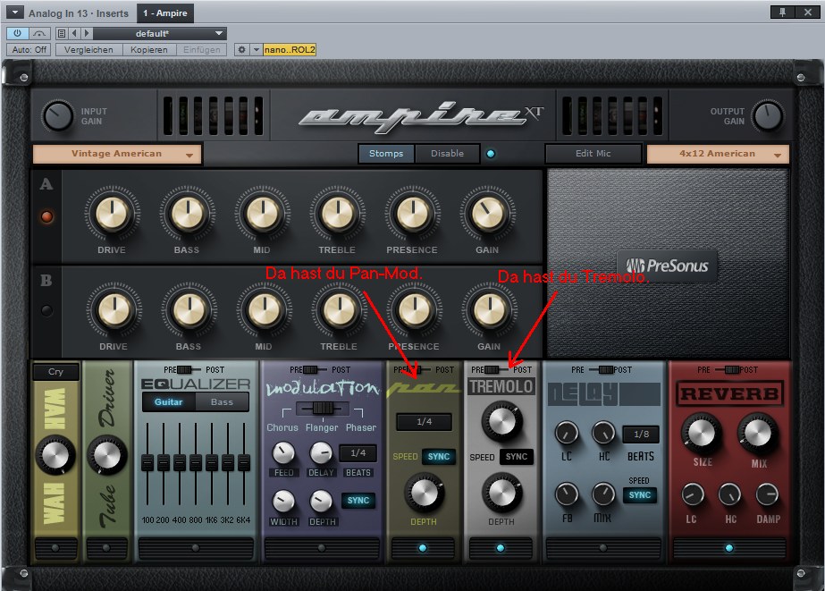

Hi Bird,
[sup]
Und optional zuschaltbares Stereopanning für den Tremolo vom Ampire.
[/sup]
Und schon hast du Stereoautopan. Bei Tremolo oder auch ohne.
Sowioso wünschte ich mir bei den Ampire-Effekten mehr Möglichkeiten, Stereomäßig die Gitarren in die Breite zu ziehen.
In welcher Form?
Chorus? Reverb? Delay?
Oder gar Phasenquark, wie im "Binaural Pan" bereits eingebaut?
In welche Richtung wünschtest du es dir?
Grüße
Ari

Moin Ari
Ach du scheisse. Da hab ich ja echt mal einen geistigen Aussetzer gehabt. Klar, ich muss einfach nur Pan+Tremolo kombinieren.

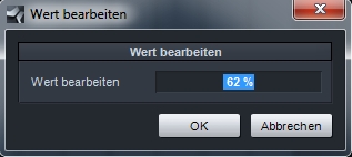

1. Habe ich keine Möglichkeit gefunden, wie man Automationsdaten in ein separates Feld per Tastatur eingeben kann. Das hatte zur Folge, daß ich immer wieder die Punkte relativ mühsam mit der Maus hin und herschieben mußte, bis ich meinen gewünschten Wert hatte. Außerdem mußte ich immer die Fenstergröße verändern, weil ich anders keine genaueren Werte mit der Maus hinbekommen habe. Das fand ich umständlich oder vielleicht habe ich was übersehen. Aber umständlich paßt doch so gar nicht zu dem hervorragenden Workflow dieser DAW. Wenn es eine andere Möglichkeit gibt, wüßte ich sie gerne. Ansonsten würde ich mich freuen, wenn es zukünftig auch anders ginge.
Bilder sagen mehr, als 1000. :)

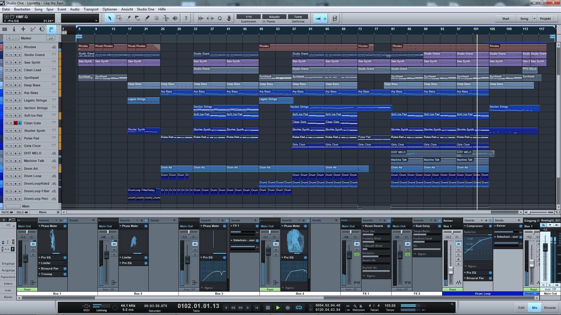

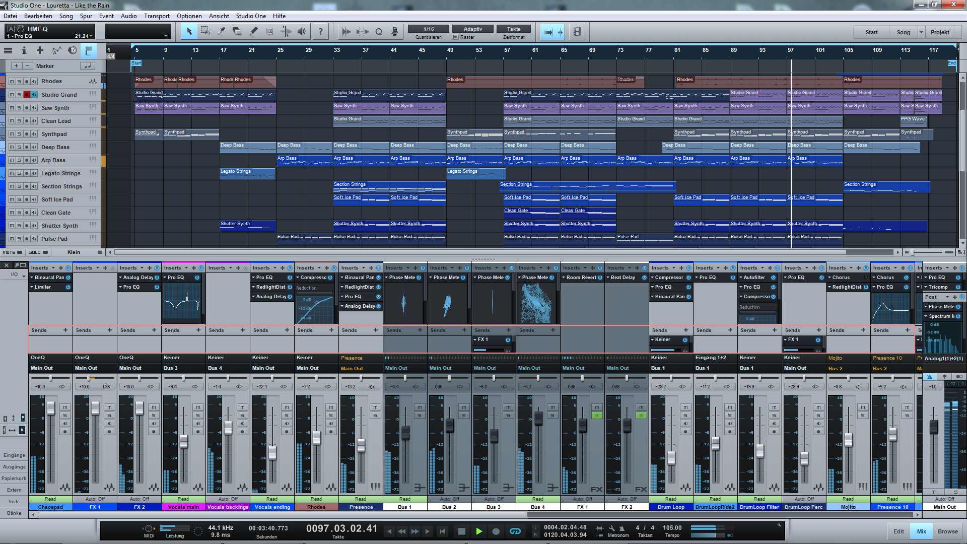

2. Hätte ich gerne eine größere Ansicht auf mein Spurenfenster gehabt, während der Mixer geöffnet ist.
Genau dafür wurde die Funktion eingebaut, die Inserts und Sends neben dem Fader anzuordnen. Diese Ansicht hat sich durchaus bewährt und hat auch eine Fangemeinde.
Aber auch bei voll ausgeklapptem Mixer glaube ich jetzt nicht, dass die Sends jetzt massenhaft viele Spuren verdecken. Schau dir mal meinen markierten Bereich an, und übersetze ihn aufs Arrangier-fenster. Was mögen das sein? 2 Spuren?

Ich weiß noch sehr genau, daß ich mit nem Rechtsklick nach ner Eingabefunktion für die Automationsdaten gesucht habe. Aber entweder hab ich nie genau auf den Punkt geklickt oder ich hab das einfach übersehen.
Naja und auf die Idee, die Trennlinie zwischen Insert und Sends verschieben zu können, bin ich ehrlich gesagt nicht gekommen. Die andere Variante hab ich total außer acht gelassen, weil mir das hin und herscrollen zwischen den Kanälen nicht so gut gefiel, wenn mitunter recht viele Kanäle angelegt waren. Aber na klar, so schlecht ist das eigentlich nicht. Es ermöglicht einem zumindest eine bessere Spurenübersicht.
