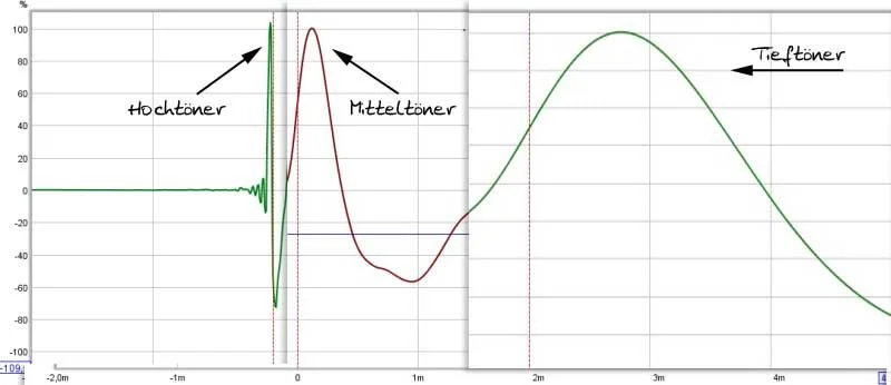

Man kann sich die RMS, kg/s, Impulsantworten, vereinfacht so vorstellen wie auf dem Bild hier...
Wobei der Hochtöner mit 0, irgendwas kg/s Wieselflink ist. Der Mitteltöner mit 3 kg/s, hetzt hinterher und der Sub denkt sich mit seinem Wert von 12 kg/s... "War da was ??? Okay, ich setz mich mal in Bewegung..."
