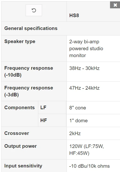

Ist das bei den HS8 auch der fall? Die gehen ja bis stolze 38Hz runter
Stolze 38Hz sagt erst einmal wenig aus. Das sind üblicherweise Hausnummern, mit denen die unbedarfte Käuferschaft diese Entry-Level Speaker kauft. Da fehlt nämlich eine entscheidende Angabe: 38Hz mit welcher Abweichung?
Antwort: +/- 10dB!
Und bei 47dB immer noch +/- 3dB. Das bedeutet, dass diese Box wahrscheinlich bestenfalls bis 55Hz halbwegs linear und definiert runterspielt. Alles was darunter kommt ist undefiniert und Reflextunnel-Geschwabbel.
Das führt nicht nur dazu, dass der Bass dröhnig und undefiniert ist - sondern er dröhnt auch die Mitten zu, der Bereich, der für gute Mixe im Grunde entscheidend ist, da sich dort alle Instrumente irgendwie treffen.
Lieber nen strafferen Bass (z.B. HS7, dort sind es +/- 3dB bei 55Hz oder HS5) und mit KH wie Sony 7506 das Low End prüfen.
