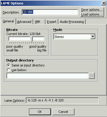

Meine MP3-Dateien wurden mit LAME mit VBR (alt preset standard) gerippt. Mit welchem (Freeware-)Tool (bzw. welcher Einstellung) konvertiert man am günstigsten die vorliegenden Stereo-MP3 in Mono, so dass die Qualitätseinbußen möglichst gering sind? Razor-Lame?
Christoph
bei mode mono anwählen. lame ansicht hat diese funktion sicherlich schon drinn. vor allem bei aufnahmen aus den 60/70ern finde ich es sinnvoll mono zu machen, da sie da manchmal komische pannings drinn hatten.
Danke, dann schein ich mit RazorLame vielleicht doch nicht unbedingt falsch zu liegen.
