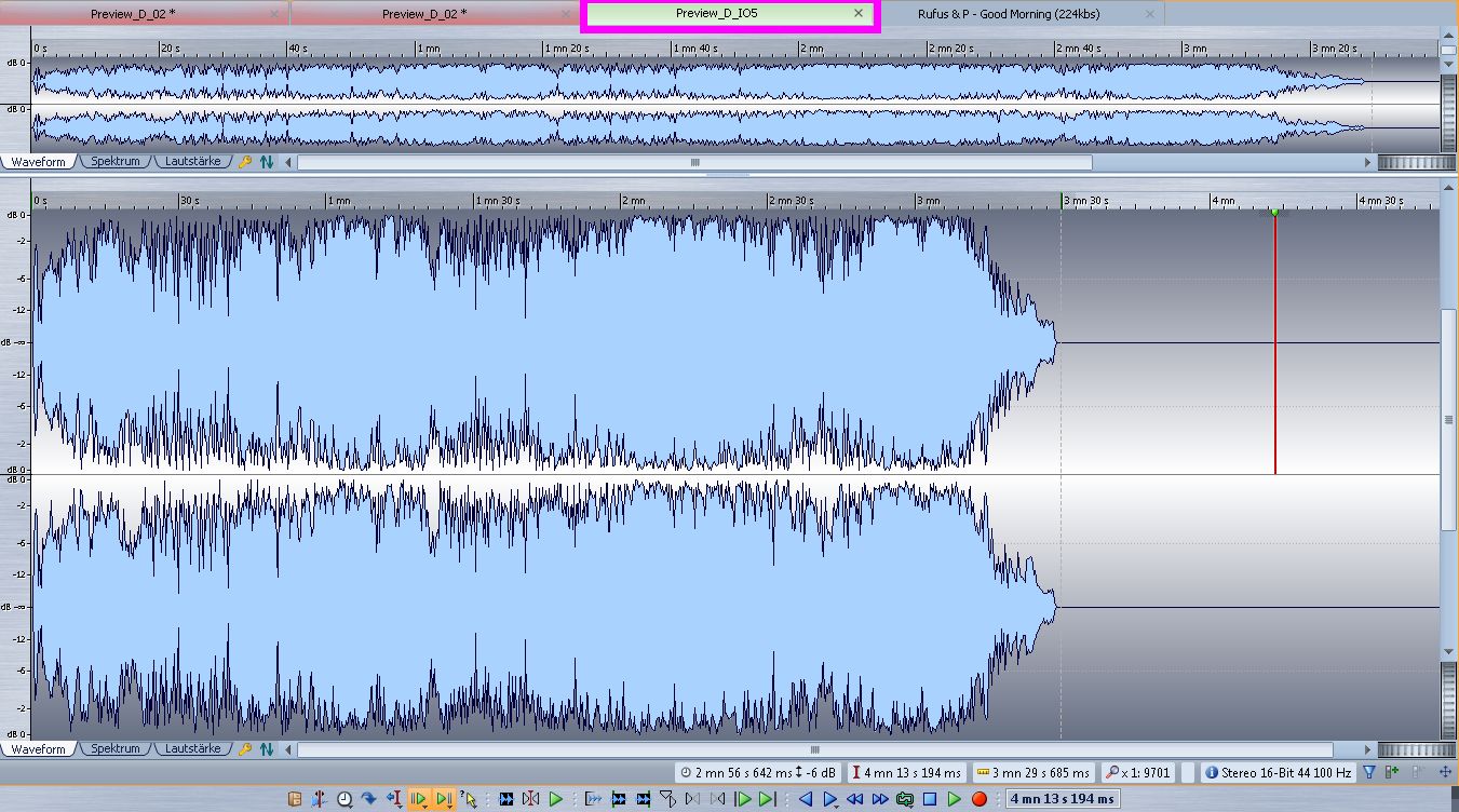

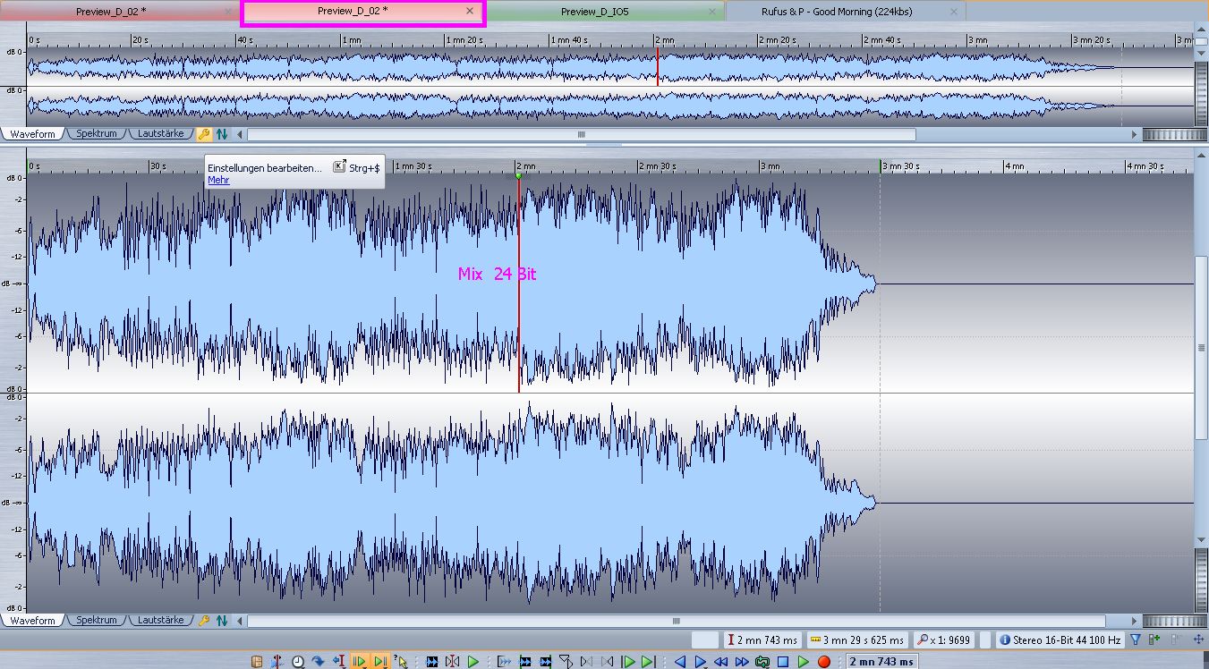

Was sagen Deine Ohren?
Oder willst Du Deine Musik als jpg verkaufen?
Clemens
Ich hör nüx........
Das ist schon drastisch !! Wie kann man dem vorbeugen?!?
Irgendjemand Tips&Tricks?

Also sorry nein....
das kann so nicht sein....beim besten Willen nein...das was dir angezeigt wird muss definitiv noch einen Maximizer sein (vielleicht ja auch beid er Einstellung "Normaliseren" oder so....
Beim umwandeln in mp3s werden ja Frequenzen beschnitten bzw. weggelassen...
das was dir hier gezeigt wird ist eine bearbeite Dynamik....und das kann und sollte beim normalen umwandeln in mp3 nicht passieren...
Also sorry nein....

Das sieht wirklich nicht "normal" aus. Falsche encodereinstellung ? 8-bit? :D
MAn müsste es mal hören und nicht nur sehen.
nein dich meinte ich nicht .-) meinte schon den Klangarchitekten:)
Naja...wenns wirklich so extrem ist. kann ich mir das suchen nach der Zeitschrift ja sparen ich dachte es geht hier eher um Nuancen...da wird ja gern mal übertrieben.Aber der Unterschied in den Wlelenformen kann echt nicht allein von MP3 sein würde ich sagen. Vllt mal Wav und MP3 auf 2 Spuren packen und eine davon mal Phasendrehen und schauen was da "dazugekommen" ist...aber mp3 is ja nicht sehr Timinggenau...muss man dann mit Vorsicht geniessen.
...Edit: oh...peinlich da is ja auch gar nix zum hören...dachte das wären mp3-Links...wer lesen kann....
Jup, ich bin auch drauf "reingefallen" ;-)
Wird da was automatisch Normalisiert bei der Konvertierung?
Müsstest du mal bei Fraunhofer nachfragen, oder auf jemand warten der sich dahingehend schon mal Schlau gemacht hat um dem entgegen zuwirken.
Du hast aber auch nix in der Mastersektion von Wavelab drinn, oder?
Für mich sieht das Normalisiert aus.
