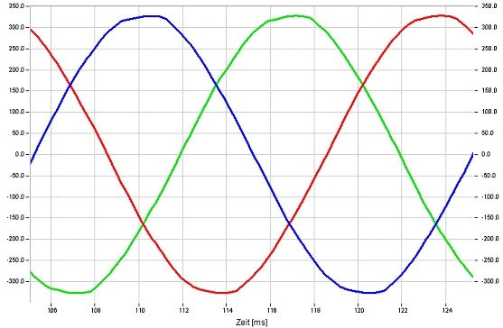

also wenn wir L1 und L2 also laut Bild blau und grün Nutzen und L3, rot
unbeschaltet lassen können Höhere Ströme über Über den N leiter auftreten,
siehe T 114ms dort liegen Beide Spannungen Übereinander und werden nicht durch L3 da nicht angeschlossen auf 0V Potential gezogen.
Dadurch alle 3 Phasen belasten und wir Kommen im Sternpunkt auf ca. 0V und demnach auch auf null Strom
schöne grüße
http://www.energiedienst-netze.de/site/DE/netze/img/Bilder_02_netzanschluss/Sinuskurve_Drehstrom.jpg
wenn N unterbrochen ist, hast du keine verschiebung. der ist dann weg!
deinem bild zufolge ist N noch da. dann hast du ja recht.
