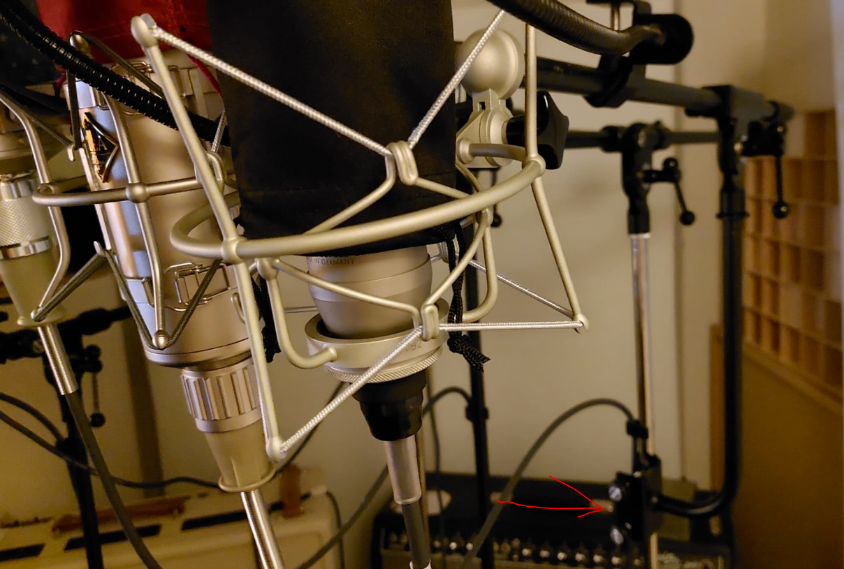

Ich habe ein paar Erweiterungen von K&M gekauft, um mehr Mikrofone an den Galgen zu haben, aber auch auf starke unterschiedliche Höhen zu reagieren (akustische Gitarre aufnehmen im Sitzen bspw.).
Gleichzeitig sollte es stabil sein.

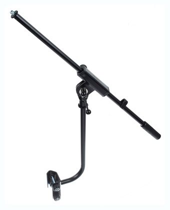

K&M 24010 Microphone Arm

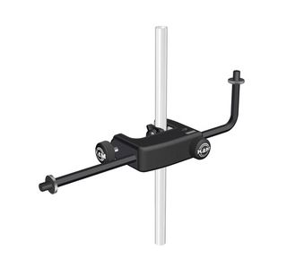

K&M 240/5 Microphone Holder

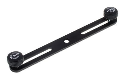

K&M 23550 Microphone Stereo Bar
Mit diesen Erweiterungen ist es mir möglich nun mehrere Mikrofne an bestehende Stative anzubringen, dafür zumindestens zwei kleinere Staive zu entfernen.

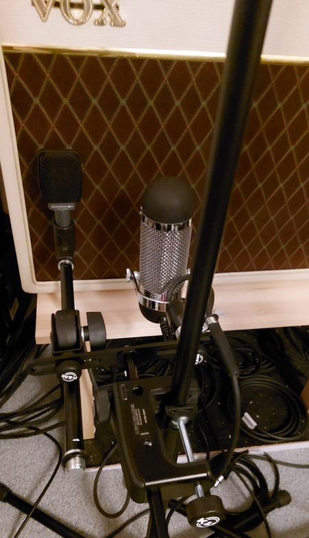

Mit den letzten beiden und einem kleinen Schwenkarm (den hatte ich noch) kann man bspw. am Stativ zwei Mikros anbringen für die Aufnahme am Amp:
