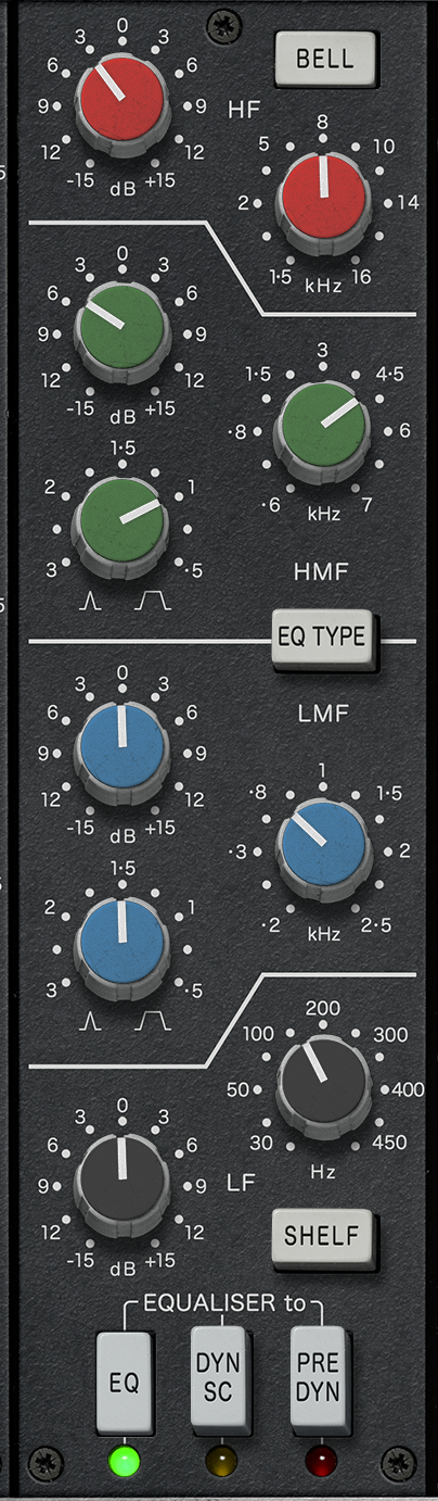

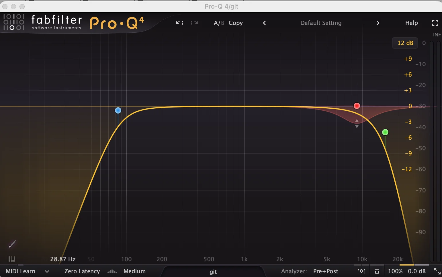

Als erstes habe ich die Gitarre mit einem EQ etwas entschärft:

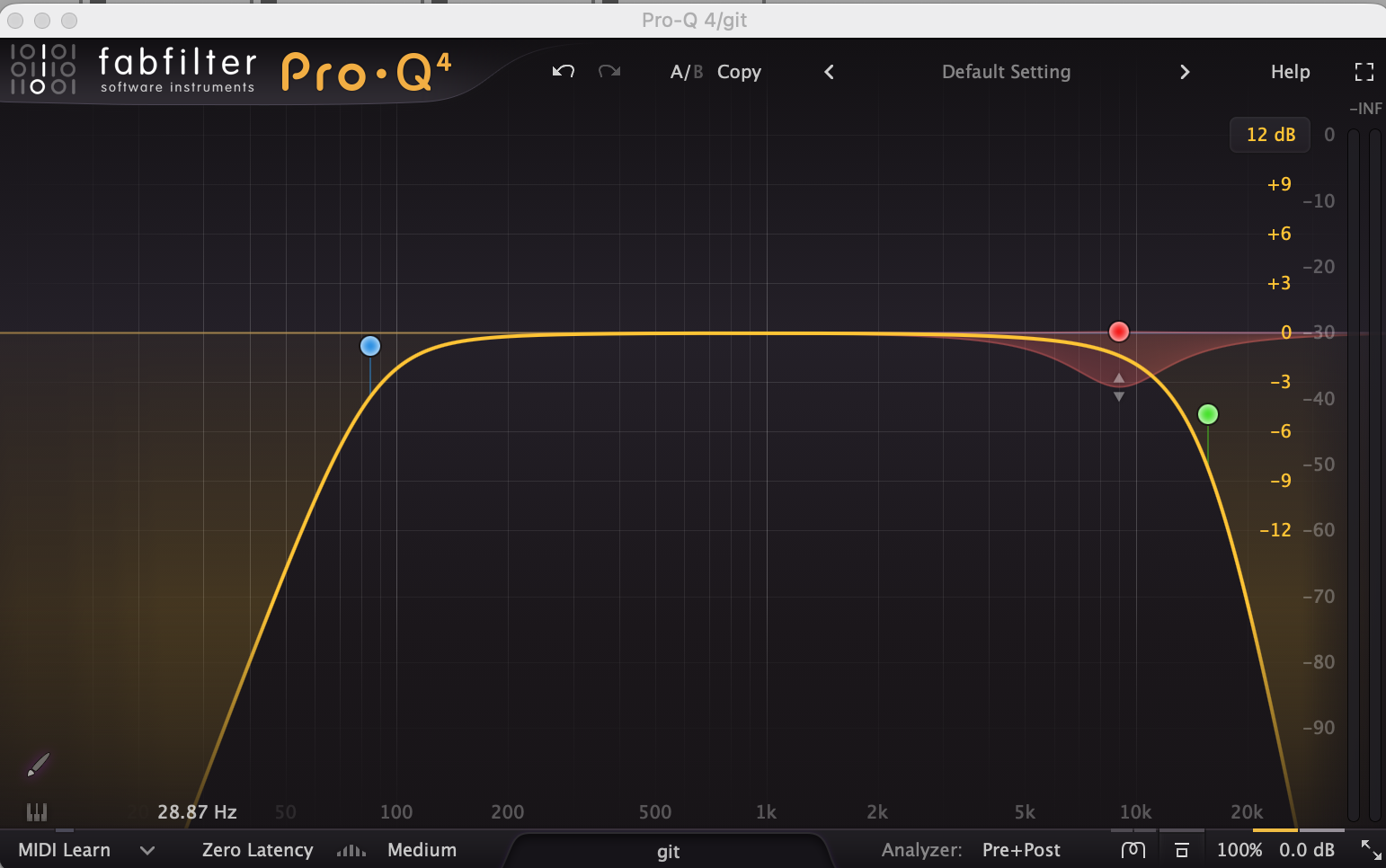

Danach Lo-Hicut und die kitzeligen Höhen mit einem Spektralen Band gezähmt.

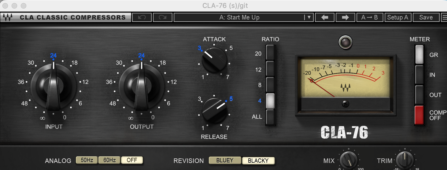

Nun 1-2db komprimiert.

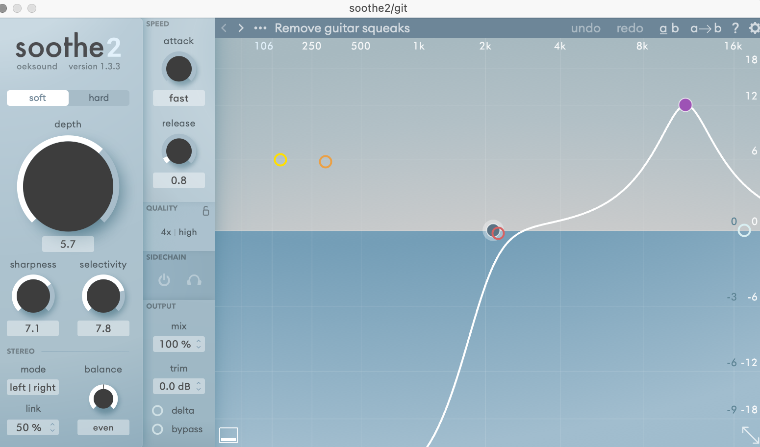

Mit Sooth noch weiter die hohen Saitengeräusche entschärft.

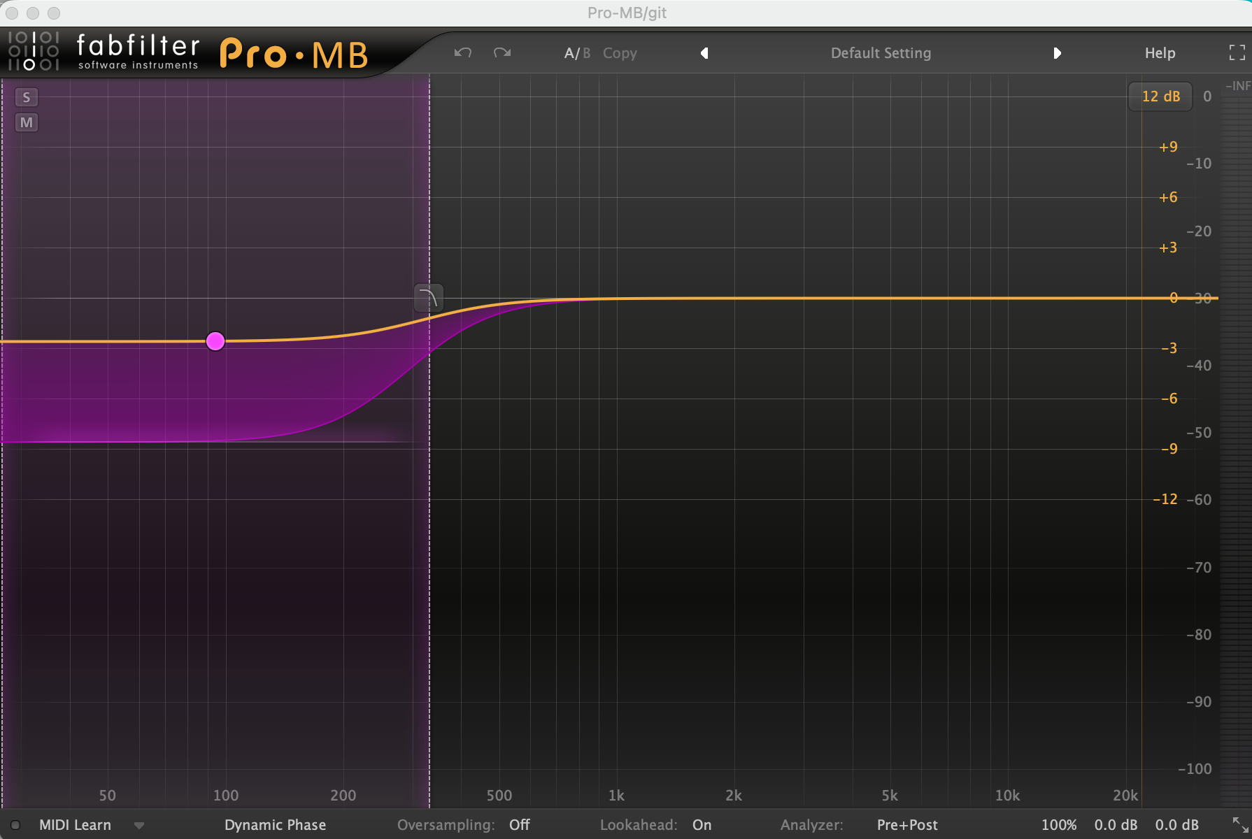

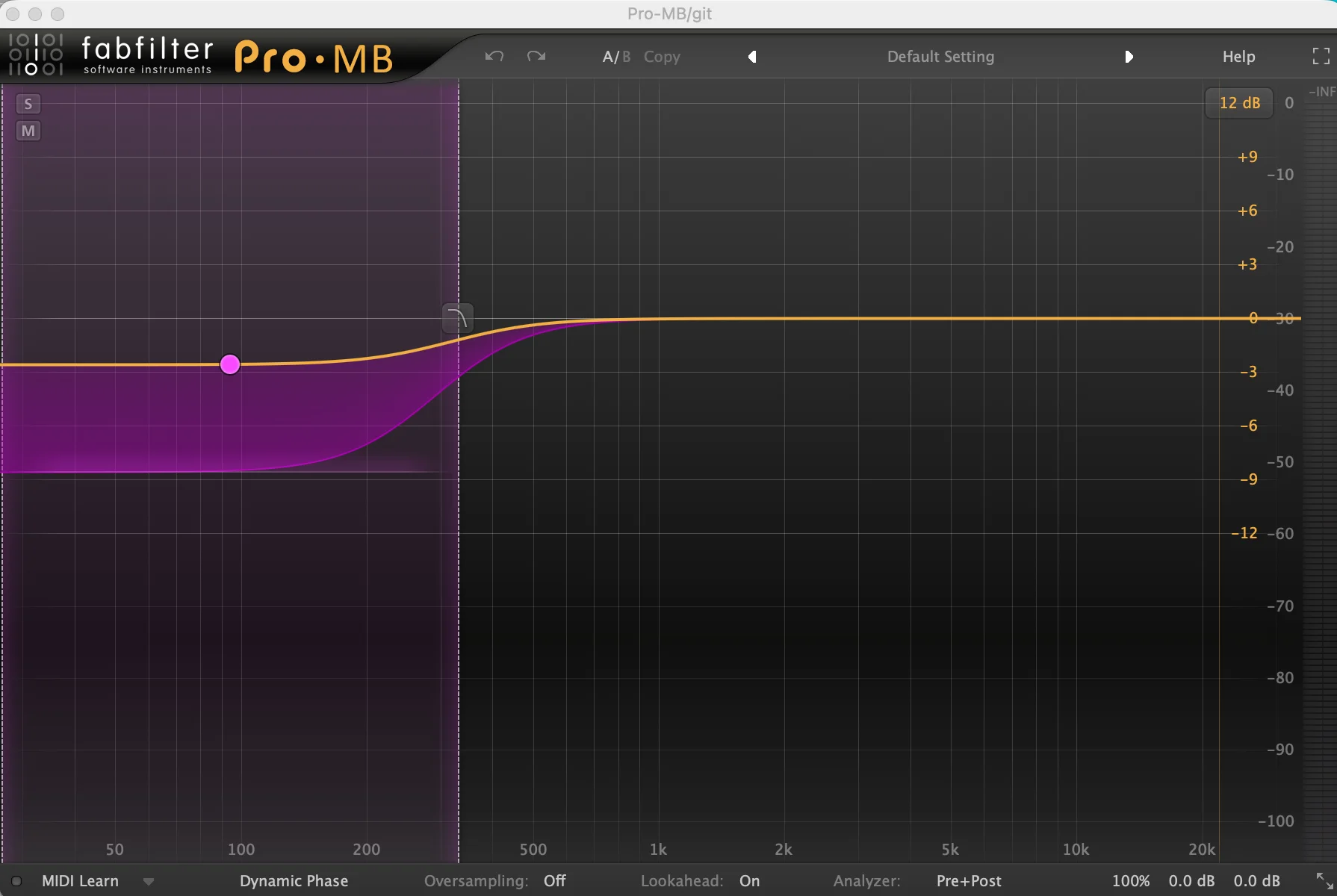

Bassbereich entschlackt.

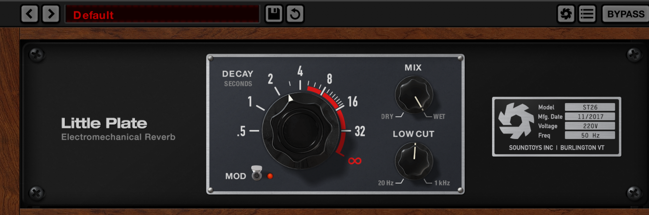

Hall

Was genau war denn bei dem HiCut deine Intention? Wolltest du einfach nur weniger Höhen, oder hat das einen tieferen Sinn?
Genau. Ich wollte damit diese fiesen ganz hohen Höhen beschneiden. Für mich klingt eine akustische Gitarre dann auch meistens etwas runder.

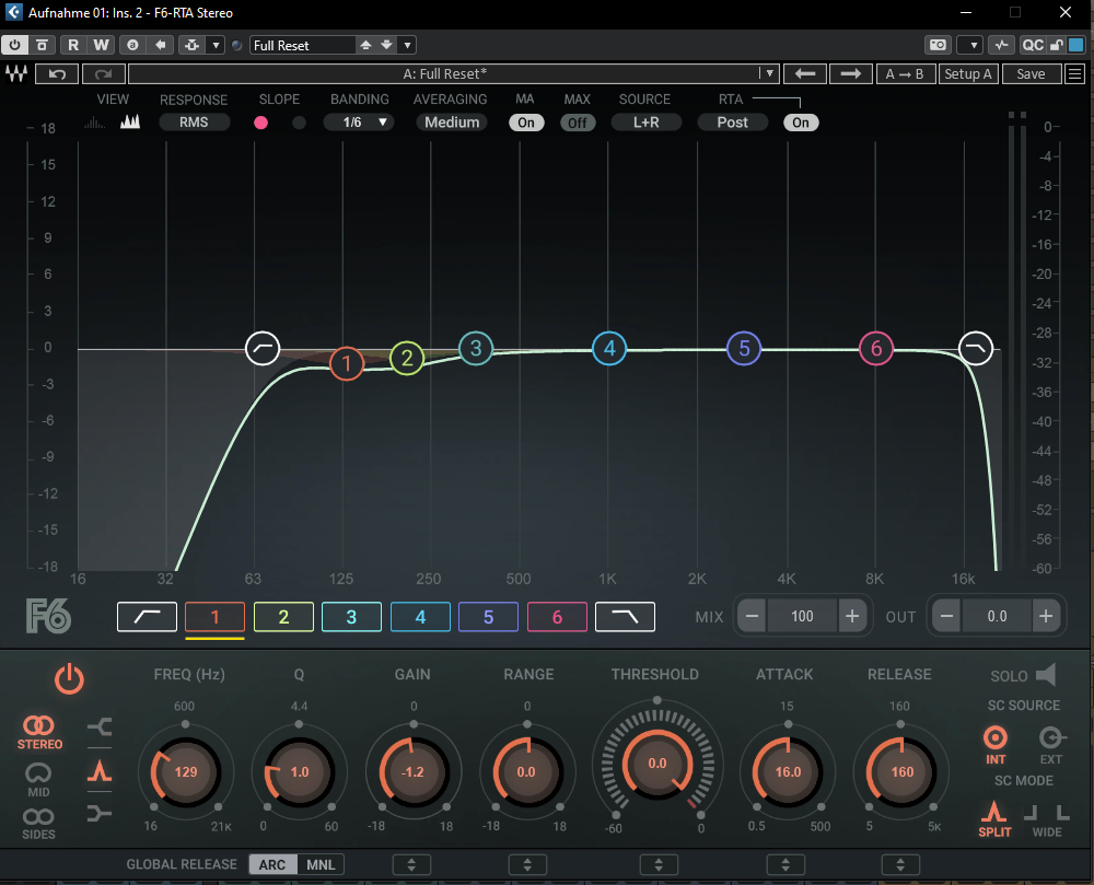

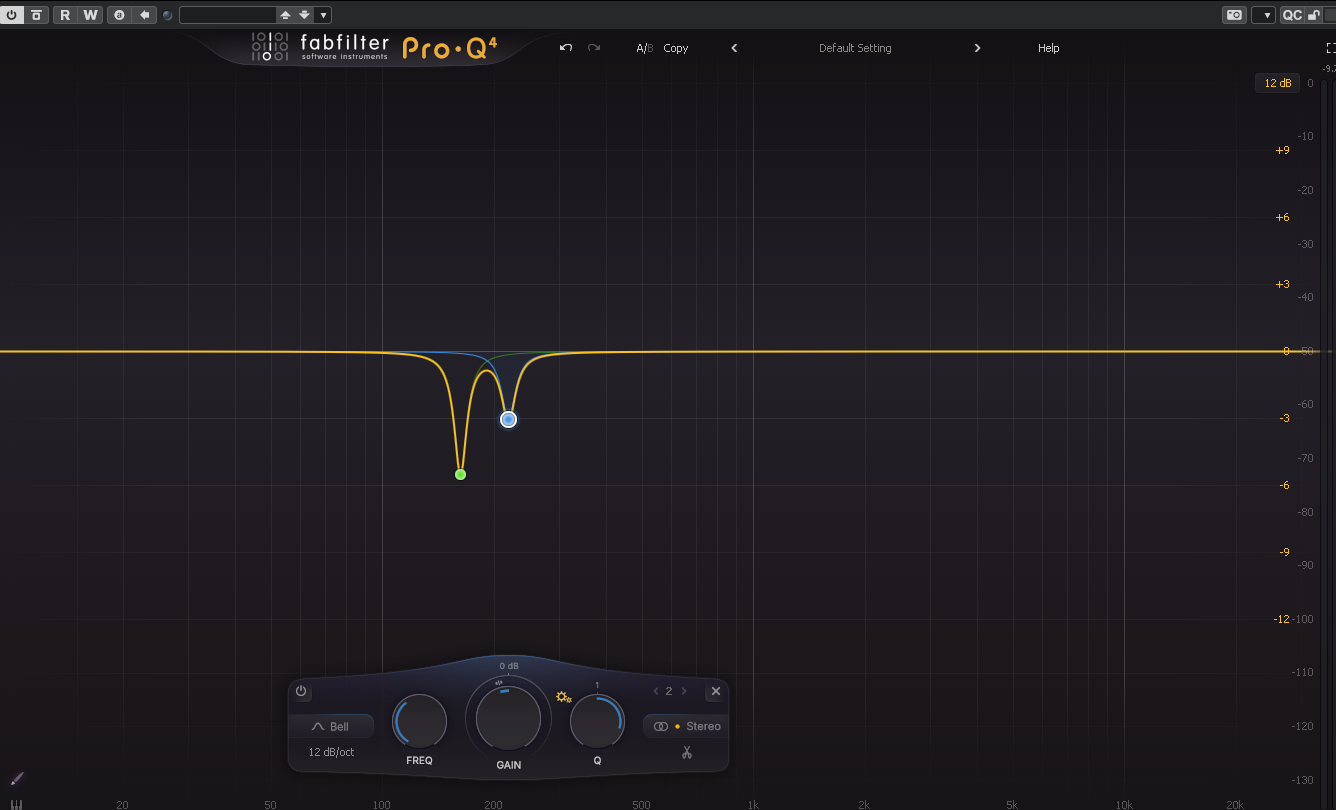

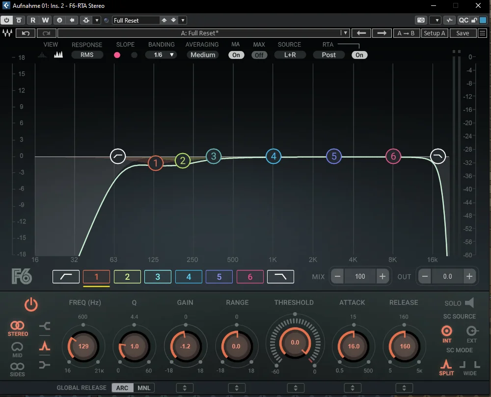

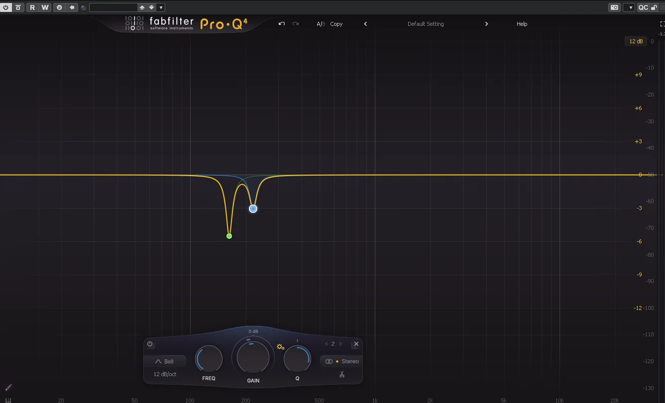

1. akust. Gitarre, da nehme ich immer die Resonanzfrequenzen beim Picking raus, also hier bei 162Hz und bei 218Hz, relativ eng.
Und das bevor es in den Kompressor geht.
