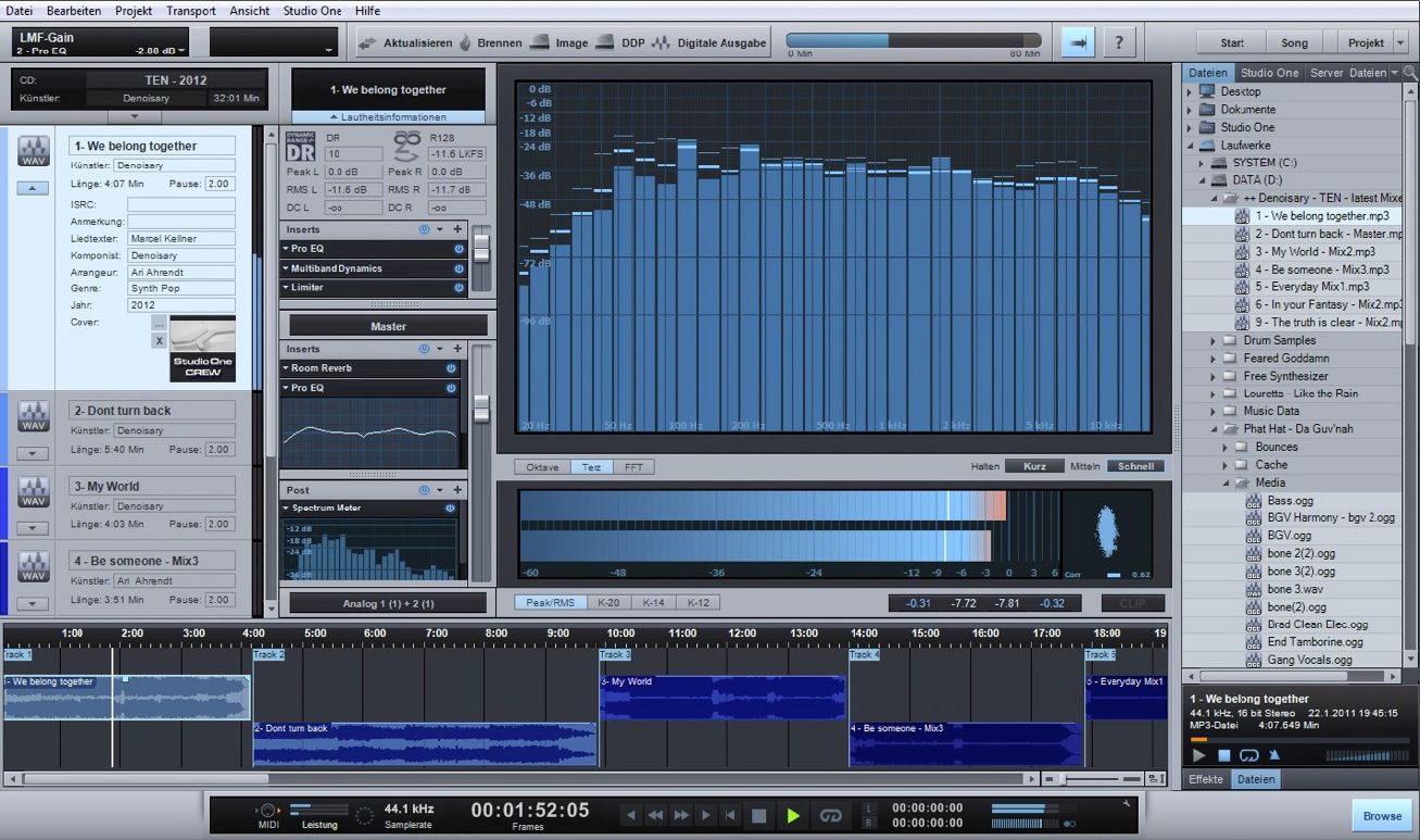

Man kann in diversen Mastering-Programmen direkt in den Songs UND auch unabhängig für die gesamte CD Infos angeben. Später können einige Player das auslesen, andere nicht. Bei Studio One zb sieht das auf der Mastering Page so aus, dass du links deine Tracks hast, mit ausklappbarem Info-Tagging menü. Dort kann man was eintragen, muss es aber nicht.
