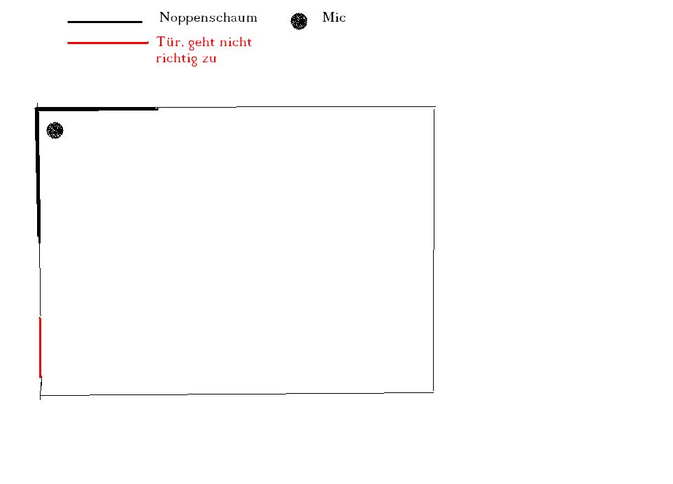

Hallo Homerecording Community,
ich brauche mal wieder eure Tipps.
Ich werde ohne eine Kabine Aufnahmen machen, da ich denke, dass das AT4040 ein gutes Mic ist und ich das so auch gut hinkriege.
Ich frage mich nur, ob die Art, wie der Noppenschaum angebracht werden soll, sinnvoll ist, mir fällt keine andere Variante ein, ausser das ganze Zimmer damit zu zu bomben. Aber ob das so gut ist, hmm.
Also das Mic steht quasi in der Ecke und die dickeren schwarzen Linien stellen den Noppenschaum dar. Die anderen die Wände, die weißen Stellen zwischen den dünnen schwarzen sgehören auch zur Wand.

in der ecke hast du genau den punkt des raumes gewählt wo der [g=118]bass[/g] sich "sammelt" sprich die aufnahme wird mumpfig durch die raummoden. fazit: mic woanders hin stellen.
ja sammeln tut sich der [g=118]bass[/g] dort, aber was hat das denn mit einer raummode zutun????
Der grund warum sich da [g=118]bass[/g] sammelt, ist dass an einer begrenzungsfläche immer ein druckmaximum ist, und man in einer ecke, bzw raumkante 2 oder 3 begrenzungsflächen ganz in der nähe hat!
und was schlagt ihr vor? ok, mic kann ich mehr in die mitte des raumes positionieren, aber wo wäre der schaumstoff sinnvoll?
schaumstoff ist dort sinnvoll, wo dein rücken ist, wenn du singst, und das mic muss einfach aus der ecke raus. versuche es zu allen seiten bei 38% der raummaße zu stellen.
im Mülleimer.
Um wirklich den Effekt eines Druckgradienten zu bekommen, müsste das Mic wenige mm vor der Begrenzungsfläche stehen. Somit kann diese Variante ausgeschlossen werden.
Problematisch sind eher die early-reflections. Da diese praktisch zeitgleich mit dem Direktsignal vom Mic eingefangen werden gaukelt dir das Hirn einen grossen Abstand von Signal und Mic vor. So wird es schwierig ein Signal "into the Face" zu bekommen.
Dies wäre die ideale Position für einen Lautsprecher in einem akustisch unbehandeltem Raum. Nicht unbedingt für ein Mikrophon. Ich würde einige Probeaufnahmen machen und dann die Position nehmen, die am Besten zum Signal passt.
Schaumstoff im "Rücken" anbringen ist besser! Falls nötig das Mic vor eine konvexe Fläche stellen (nicht wie der reflectionsfilter von SE sondern umgekehrt).
Hmm, dann nehme ich bisher auch immer falsch auf. Hab mir ein paar Absorber+den verhassten Noppenschaum in die Ecke gebaut und das Mikro in die Ecke gestellt. Das ist also falsch??
Dann ist es also besser, wenn ich den Sänger in die Ecke stell und das Mikro vor den Sänger? Macht dass dann klanglich wirklich so einen Unterschied??
Werde das am Wochenende mal ausprobieren.
diese 38% position ist sowohl für speaker als auch für den abhörenden, als auch für das mic die beste position, da an dieser stelle keiner der axialen raummoden ein druckmaximum oder minimum aufweist, und somit eine möglichst lineare bassaufzeichnung gewährleistet ist. außerdme ist man so weit von reflektionspunkten entfernt.
