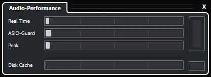

Habe heute folgenden Test gemacht:
Cubase, 32 Spuren parallel aufgenommen, das Ganze direkt auf ein NAS-System, nebenbei Fernseh-Sat-App offen mit Film in Surround.
Spuren alle mit jeweils einer Instanz Fabfilter Pro Q3 und Waves CLA-76 bestückt.
Spuren dupliziert.
32 Spuren abgespielt, weitere 32 Spuren aufgenommen
=> keine Ruckler, keine Aussetzer, keine Pops oder Klicks
Cubase Audioperformance sieht so währenddessen aus:
Da Dies eine Betriebsart ist, die weit über meinen meiner normalen Anwendung ist, höre ich jetzt auf Fehlern nachzulaufen die keine sind. :D
Wer viel misst, misst viel Mist.
Ich behaupte nochmal frech, DPC-Latenzen sind heute kein Problem mehr!
