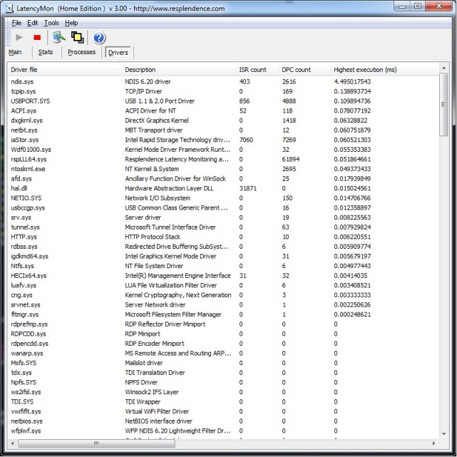

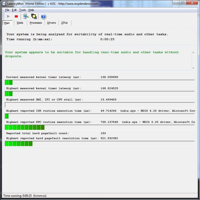

hab gerade mehr oder weniger durch zufall einen link zu diesem programm hier gefunden:
http://www.resplendence.com/latencymon
es scheint sehr ähnlich wie der dpc latency checker zu sein, anscheinend werden auch gleich je prozess und treiber auswertungen sichtbar, die dem augenschein nach direkter zum übeltäter führen könnten.
evtl. spart man sich dann den zeitaufwand beim suchen für das an- und ausschalten, wie man es vom dpc gewohnt ist.
der latencymon läuft allerdings erst auf win vista und win 7, leider nicht unter xp. so kann ich heut noch nicht testen.
hat jemand von euch schon erfahrung damit gesammelt?
testphase:
auswertung (?) :
... hier sieht man dann unter der spalte "highest execution", welcher treiber welche peaks produziert hat.
