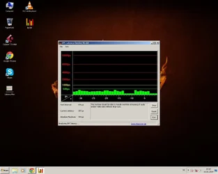

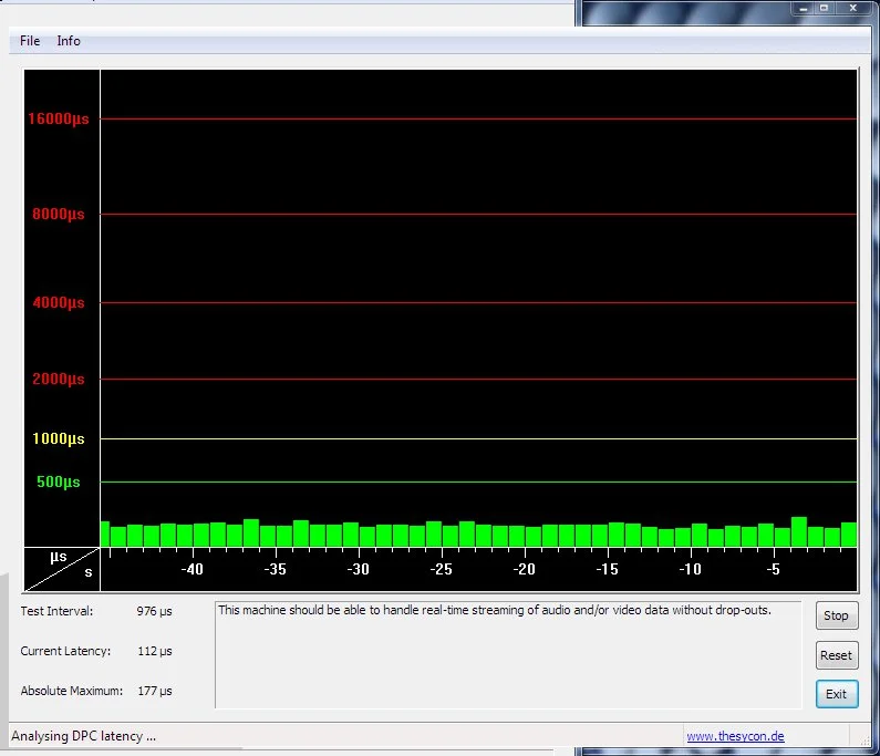

Mit meinem alten Desktop Rechner erreiche ich folgende erste Graphik.

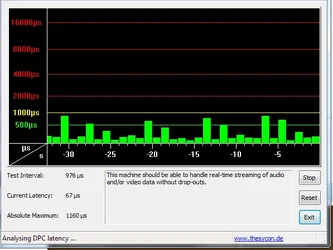

Mit meinem viel neueren Samsung Chronos7 I7 Laptop sieht es schlechter aus.
Der Rechner zickt aber in der Praxis weniger rum.

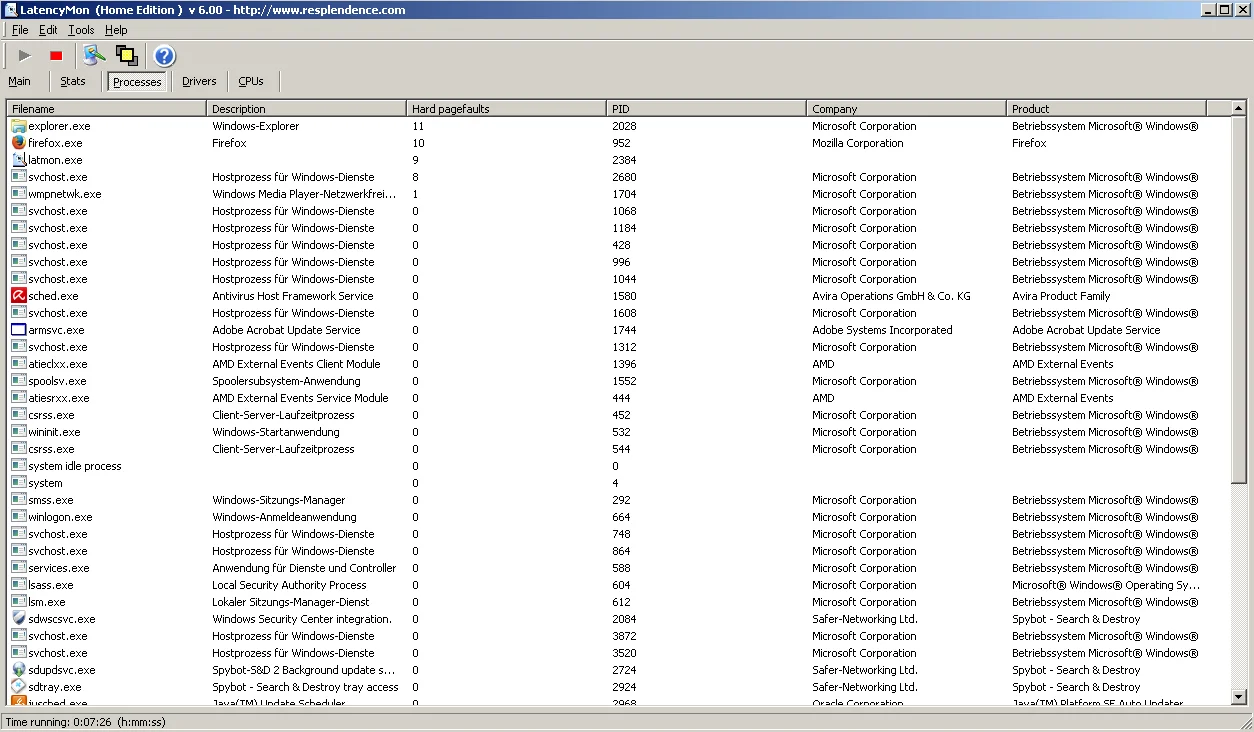

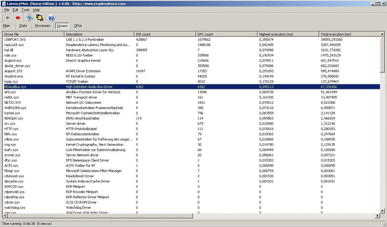

nimm mal den Latency Monitor und der zeigt dir auch die Programme an, die die starke Latenz verursachen.

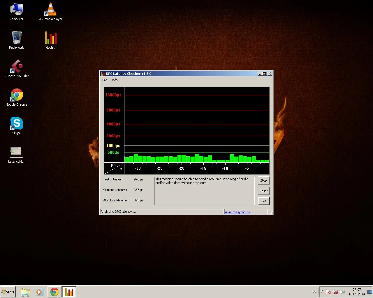

Bei dir sind ganz schöne Ausschläge vorhanden...
Hast du denn Timos ganze Ratschläge durchgefüht?
http://www.timos-welt.de/win7/Windows_7_PC_als_DAW_optimieren.pdf

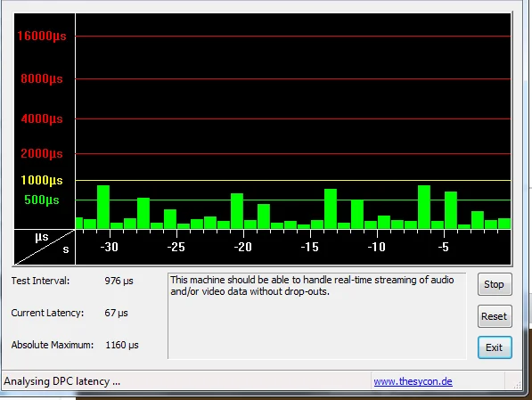

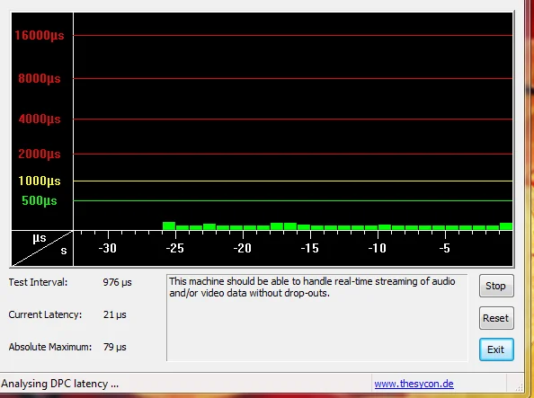

Bei mir hat es auch noch mal einiges gebracht den HPET (High Precision Event Timer) im Bios abzuschalten.
System: Win 7 64Bit Prof., Gigabyte H77 Board , I7 2600 , 16GB Ram

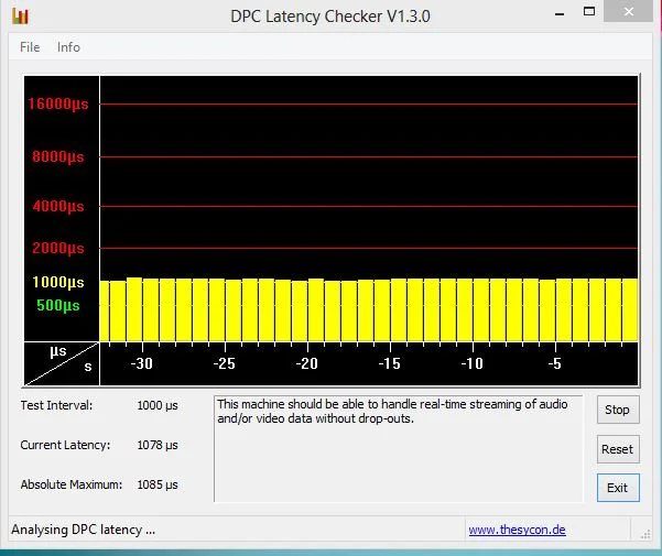

Unter Windows 8 zeigt der Checker noch keine richtigen Werte an.
Siehe hier:
http://www.thesycon.de/deu/latency_check.shtml

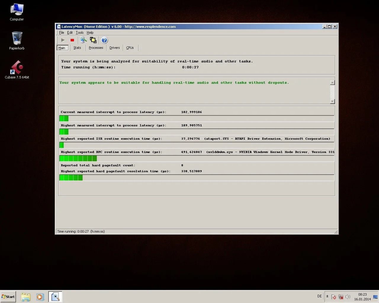

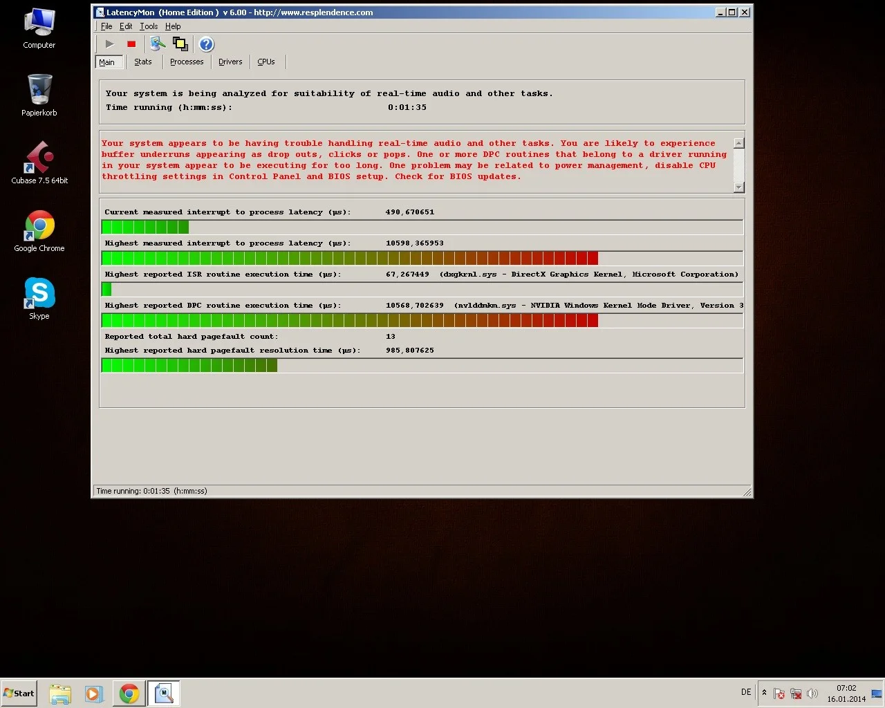

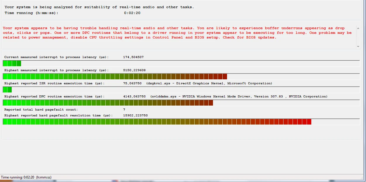

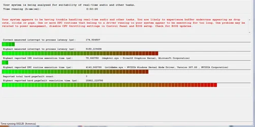

Oder die Graphikkarte. Mit dem Latency Monitor Programm siehts noch schlechter aus. in dem Moment, wo ich das Snipping Tool nehme, um den Screenshot zu machen, hat das Ding anscheinend zugeschlagen und die Werte geschrottet.
Hat jemand Ahnung von diesen hard Pagefaults? Ich habe extra die Auslagerungsdatei abgeschaltet, aber das bringt nichts.

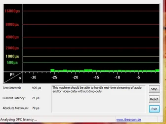

Ei, ich hab ein Bios Update auf 13 gemacht und siehe da ...

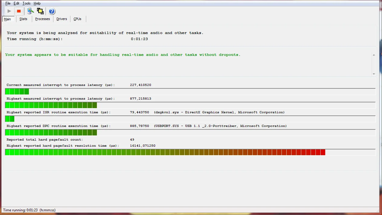

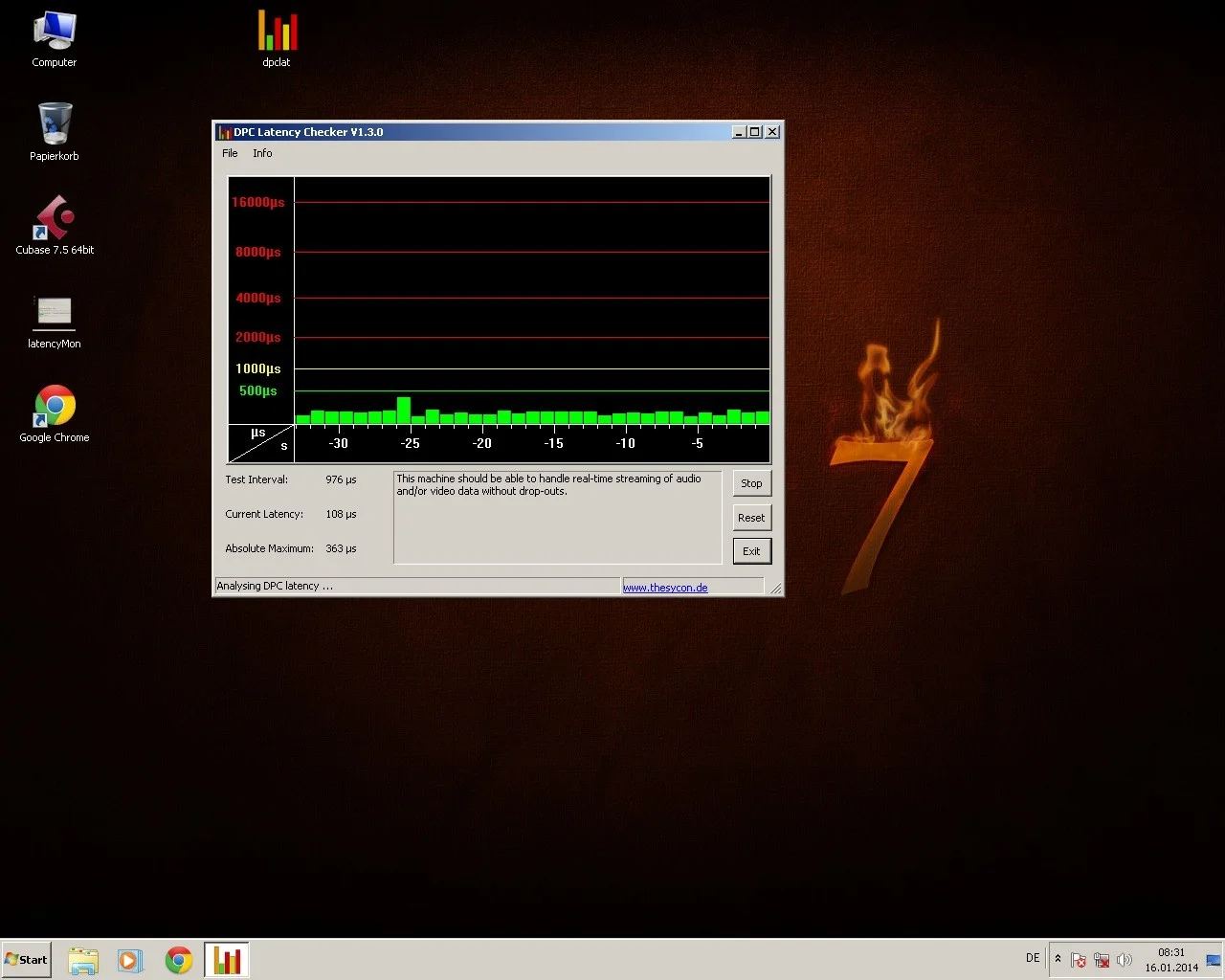

Habe auch mal mein System mit dem Programm getestet, weil auch ich in unregelmäßigen ABständen Soundaussetzer habe.
Habe keinen Screenshot gemacht, aber die "Current Latency" schwankt bei mir recht stark; Minimal sind Werte um die 70µs, Maximalausschläge habe ich bis ~350µs.
Habe daraufhin mal mein System mit Latency Monitor untersucht und folgende Werte erhalten wie auf den Screenshots zu sehen. Den "Conclusion-Text" schreibe ich mal hier rein, vielleicht kann jemand damit was anfangen:

Vor allem diese usbports.sys machen offenbar große Probleme, dabei hab ich außer dem Audio-Interface, dem Cubase-Dongle und meiner Maus gar keine USB-Geräte angeschlossen! Also praktisch nur die "Grundausstattung" zum Recorden...
Hat irgendwer Rat?

Hi,habe auch mal ein test gemacht.Aber anscheined habe ich ein kleines problem auch bei mir.Aber ich denke hier sind user die das besser beurteilen können.Danke

Hier mal meine aktuellen Werte. Man sieht auch dass der LatencyMon andere Dinge zu checken scheint oder die Werte anders interprätiert als der DPC Latency Checker... Ich finde der LatencyMon ist das Tool mit den meisten Möglichkeiten und gefällt mir besser.

So habe,noch mal was nach gebessert an mein system und hier das rezultat.Ich hoffe es passt alles.

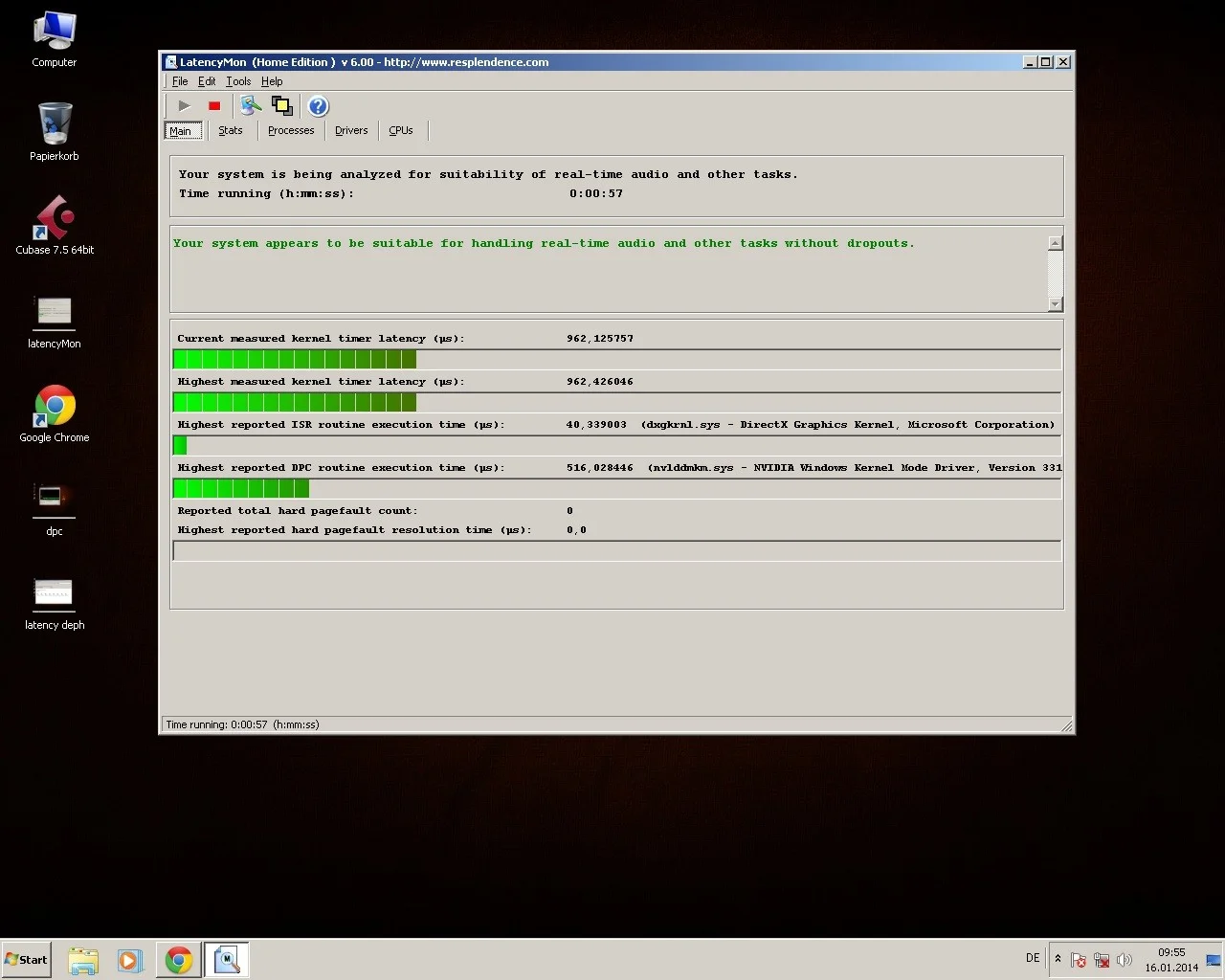

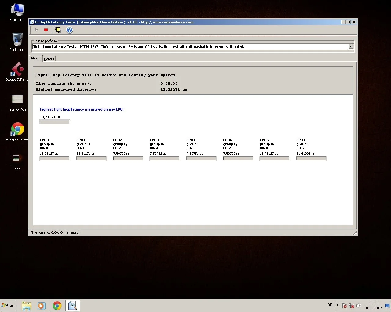

So habe noch mal ein test gemacht.
