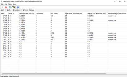

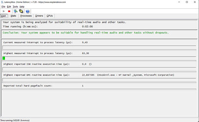

Moin Freunde,
sind die Werte wohl Ok so ? Hab keine wirkliche Ahnung von der ******* ...
  • #147
Prinzipiell reicht es. Möglicherweise ist es noch verbesserungsfähig.
Am wichtigsten: Energiesparoptionen im BIOS ausschalten und
in Windows das Energieprofil Ultimate Performance freischalten und aktivieren.
Wenn es dann gut für Dich funktioniert, dann ist es fürs erste auch gut.
Das Internet ist voll von Tips, alles geht in die Richtung
- maximale Performance für die Hardware zu bekommen
- unnötige CPU Last und im Hintergrund spontan aufstartende Programme zu vermeiden

Ok, vielen Dank für die schnelle Antwort ...
  • #149
Die Werte sind megagut. An DPC Latenzen wird's also nicht scheitern, super Basis. CPU + Audiointerface* dürften jetzt die Hauptflaschenhälse sein, wenn sonst alles rund läuft.

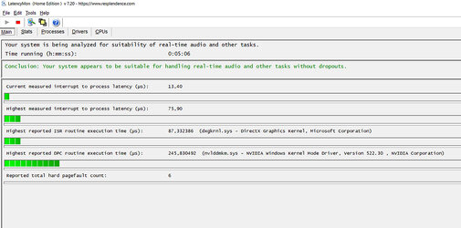

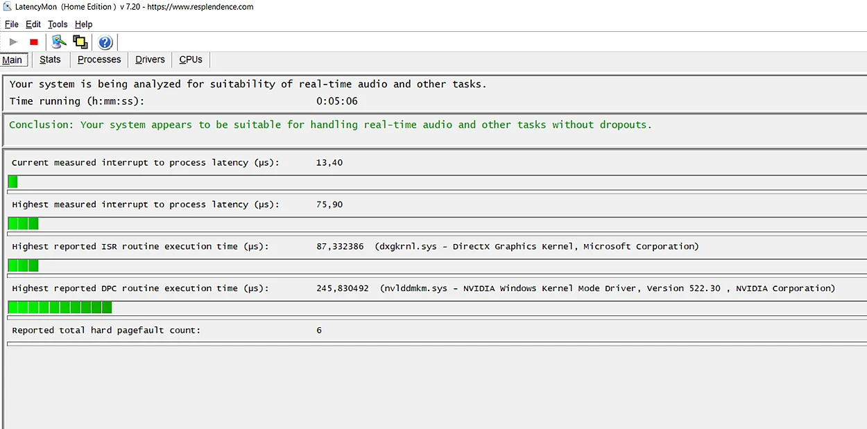

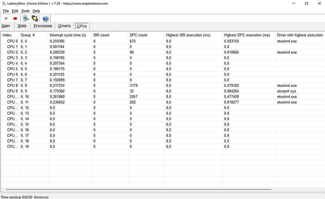

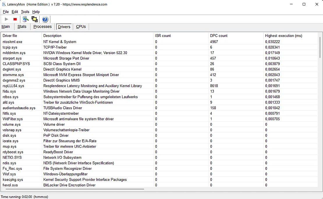

Mahlzeit, es gibt neue Messwerte aus dem westfälischen Latenz-Labor ...
