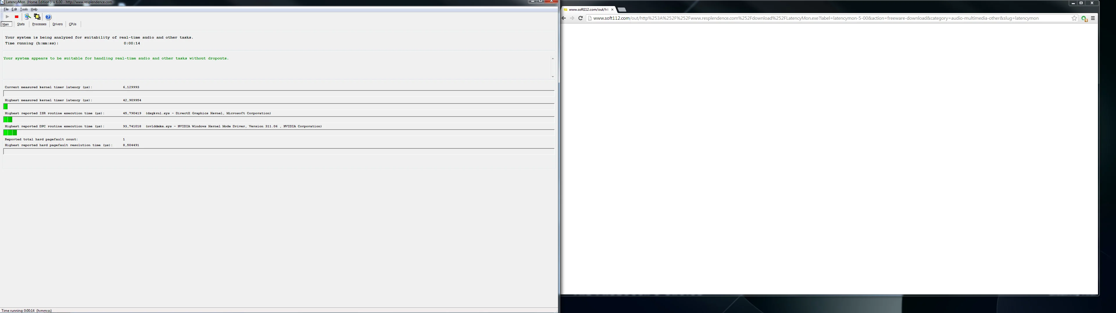

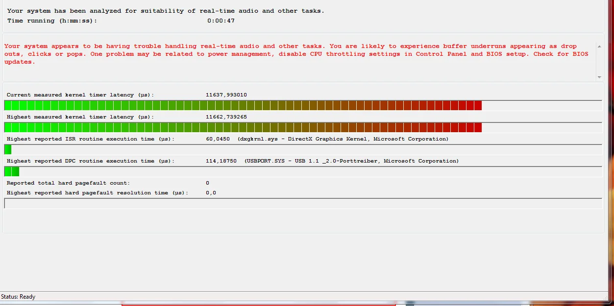

so hab das jetzt mal mit dieser Option gemacht (Kernel timer latency) und uiiiiiii
ist das normal ?????

@slowhand: nö. Was ists denn bei Dir ? Win7 oder Win8 ?
Desktop oder Laptop ?
Reaktionen: slowhand73
sorry, bin jetzt erst von der Probe zurück.
Also ich hab nen Tower Pc i7 mit win7 64bit und ein ASUS Board PT6 SE
11ms kernel latenz sind völlig indiskutabel, jetzt musst Du nur noch rausfinden, woran es liegt.
Versuch mal was am Grafiktreiber zu machen. Neusten installieren. Setz vorher einen Wiederherstellungspunkt.
Ansonsten mach ne Neuinstallation und installiere Treiber und Software pö a pö und wiederhole die Messung vor jeder installation.
Ohne Fleiss kein Preis.

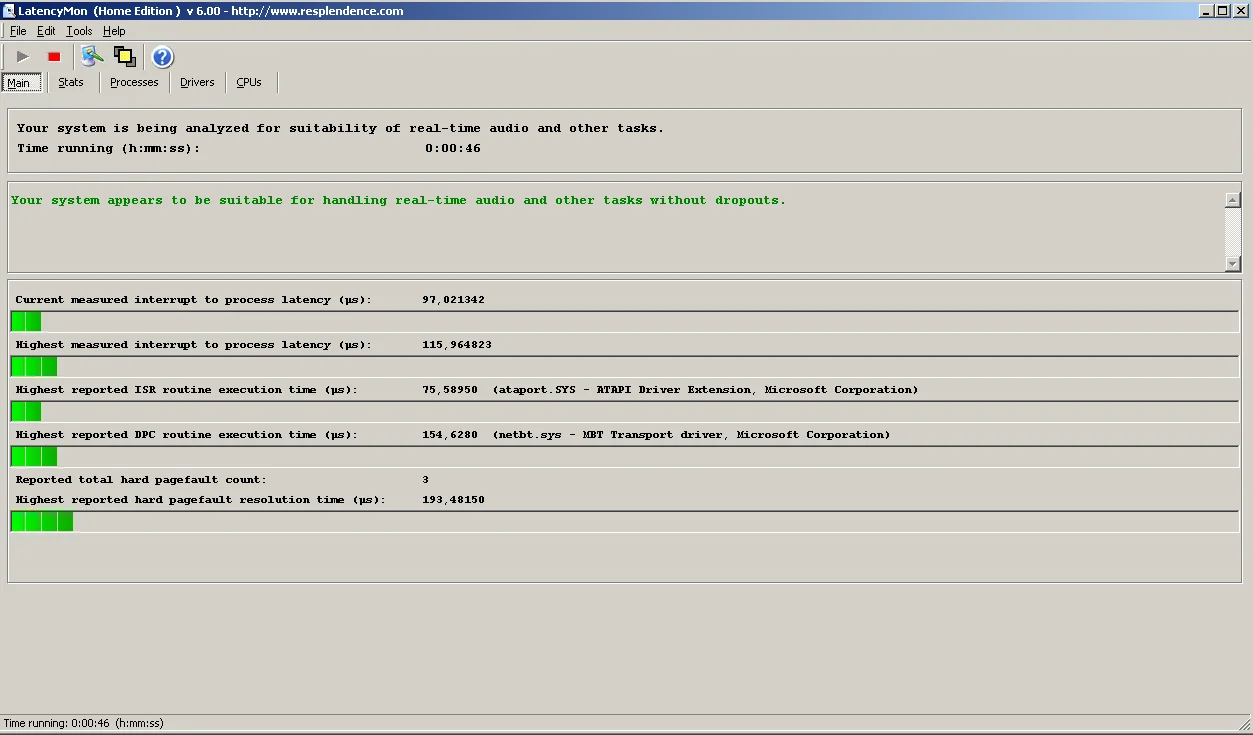

ich hab bei mir nachdem ich die USB3-Treiber installiert habe gefühlt bessere Werte:
Der erste Wert hier ist die Kernel-Latenz?

Es ist tatsächlich so, dass ich nun durch einen dieser beiden optionalen Windows Updates auch die schlechten Werte bekommen habe, die slowhand73 hier gepostet hat.
https://recording.de/Community/Forum/Hardware_und_Software/Windows_und_Musik/179408/Post_1990254.html
Ich bin auf einen Systemwiederherstellungspunkt vor dem Patch (15.10.14) zurückgegangen, das hat das Problem vollständig gelöst.
Reaktionen: synthpark, kenfjohnnydee und slowhand73

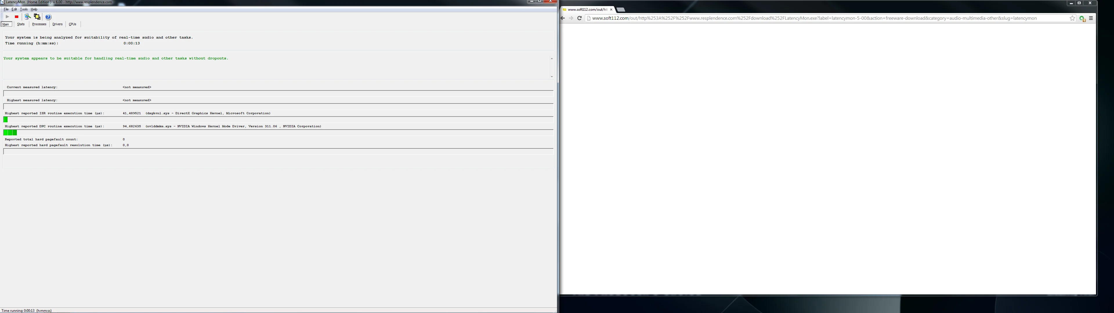

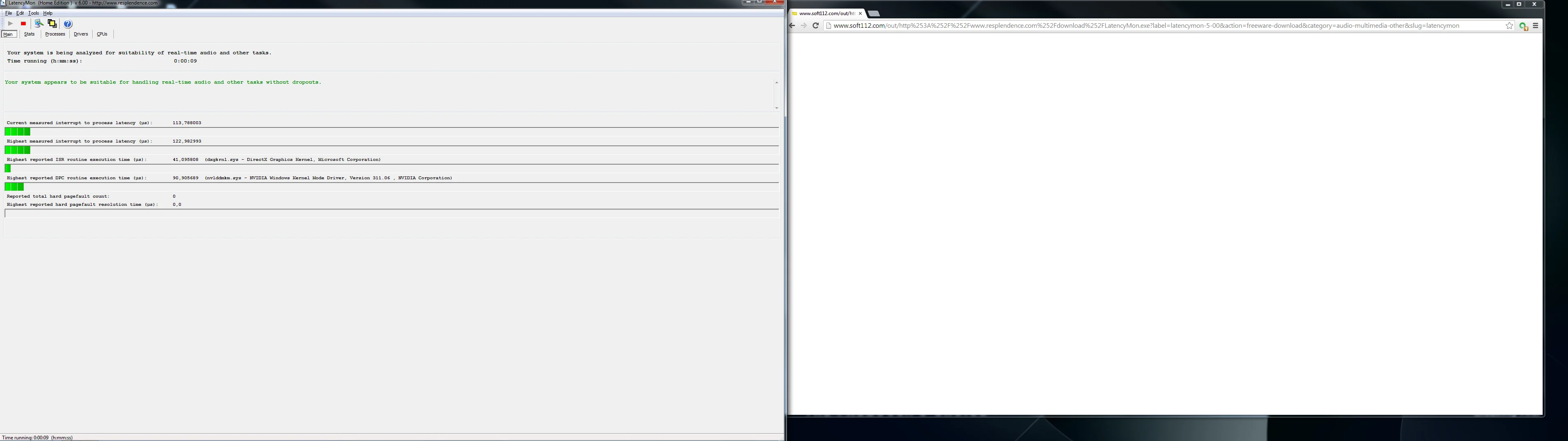

ok, das war's.
hier meine bilder, Alle 3 Optionen mal ausprobiert. None/Interrupts/Kernel.

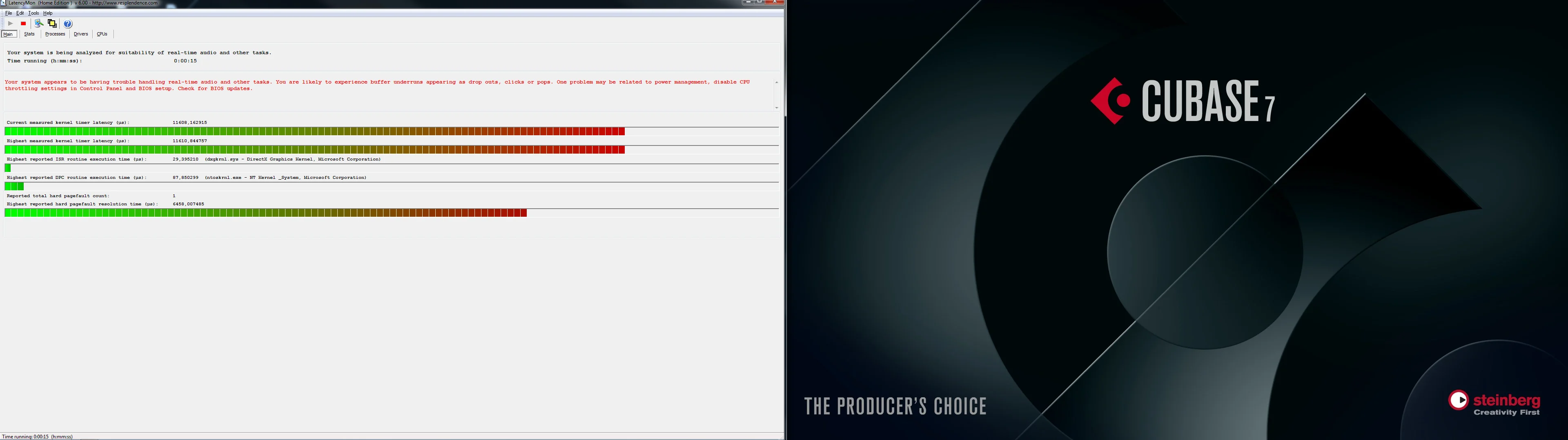

So sieht es bei mir aus, wenn ich LatencyMon frisch aufstarte und erst Firefox und dann Outlook lade. Da ich beides schon mal offen hatte, ist vielleicht noch was im RAM gecached gewesen.
Rechner: i7 860 @2.8Ghz fix,
MSI P55A GD65
6GB-Kit Corsair Vengeance DDR3 1600 MHz CL9
256GB SSD Samsung 830 - OS / Programme / Sample Libs
Seagate ST2000DM001 2 TB - Daten / Programme
Seagate ST3000DM001 3 TB - Backup
Sapphire Vapor-X 5770 RV840 1GByte
Hier nach einem frischen Start des Systems.
