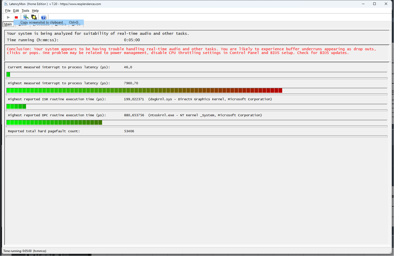

Nach der Installation von meinem neuen PC ein riesen Schock:
Horror DPC-Latenzen!
ABER:
Ich habe null Probleme mit eventuellen Aussetzern, Pops oder Clicks.
Deshalb die Frage muss man sich 2023 noch sorgen über DPC-Latenzen machen?

Ich hab ja schon den verdacht, dass das Programm LatencyMon selbst die Latenzen verursacht.
LatencyMon läuft nicht: Cubase werkelt einwandfrei.
LatencyMon läuft: Cubase ruckelt und zuckelt furchtbar. o_O

Ich versuche Aussetzer bei meinem Audio-PC loszuwerden. Bei niedrigster Latenz kommt es leider immer wieder dazu, ganz ohne CPU-Belastung. Eigentlich sollte das mit RME PCIe-Karten kein Problem sein.
Neben dem bekannten NVIDIA-Treiber (die arbeiten immer noch dran) ist auch der Miniport-Treiber (den die RME-Karte leider nutzt) meist und ab und zu ein weiterer Windows-interner Treiber laut Latencymon ein Problem... Updates habe ich alle gemacht...

Ich messe lediglich eine hohe DPC-Latenz, ohne Auswirkung aufs Aufnehmen oder Mischen.
Puffer ist auch recht niedrig eingestellt:
