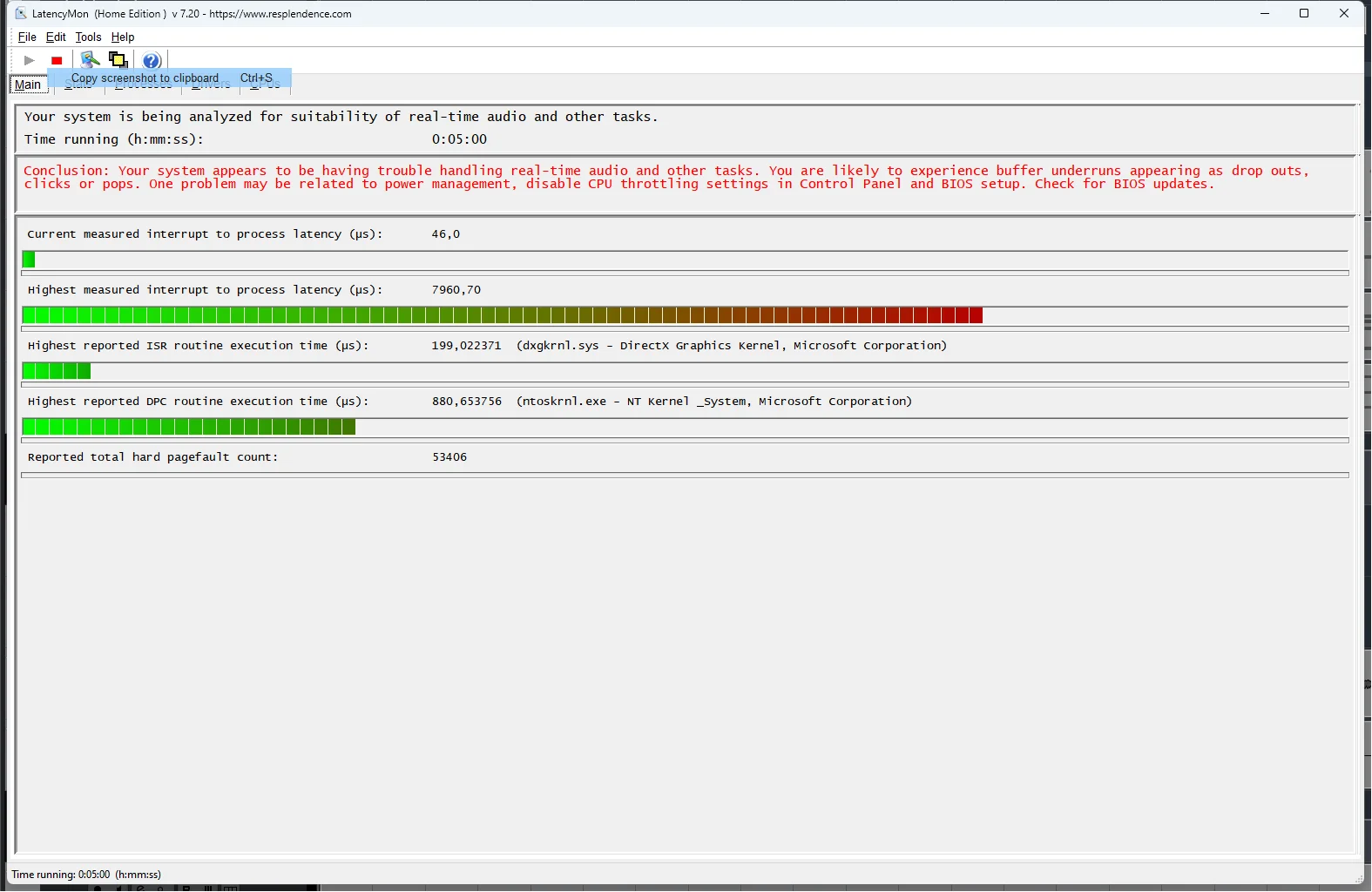

Nach der Installation von meinem neuen PC ein riesen Schock:
Horror DPC-Latenzen!
ABER:
Ich habe null Probleme mit eventuellen Aussetzern, Pops oder Clicks.
Deshalb die Frage muss man sich 2023 noch sorgen über DPC-Latenzen machen?

Ich hab ja schon den verdacht, dass das Programm LatencyMon selbst die Latenzen verursacht.
LatencyMon läuft nicht: Cubase werkelt einwandfrei.
LatencyMon läuft: Cubase ruckelt und zuckelt furchtbar. o_O

Ja klar verursacht Latencymon die Latenzen. Irgendwie muss er ja messen wie weit der PC zu stressen ist :)

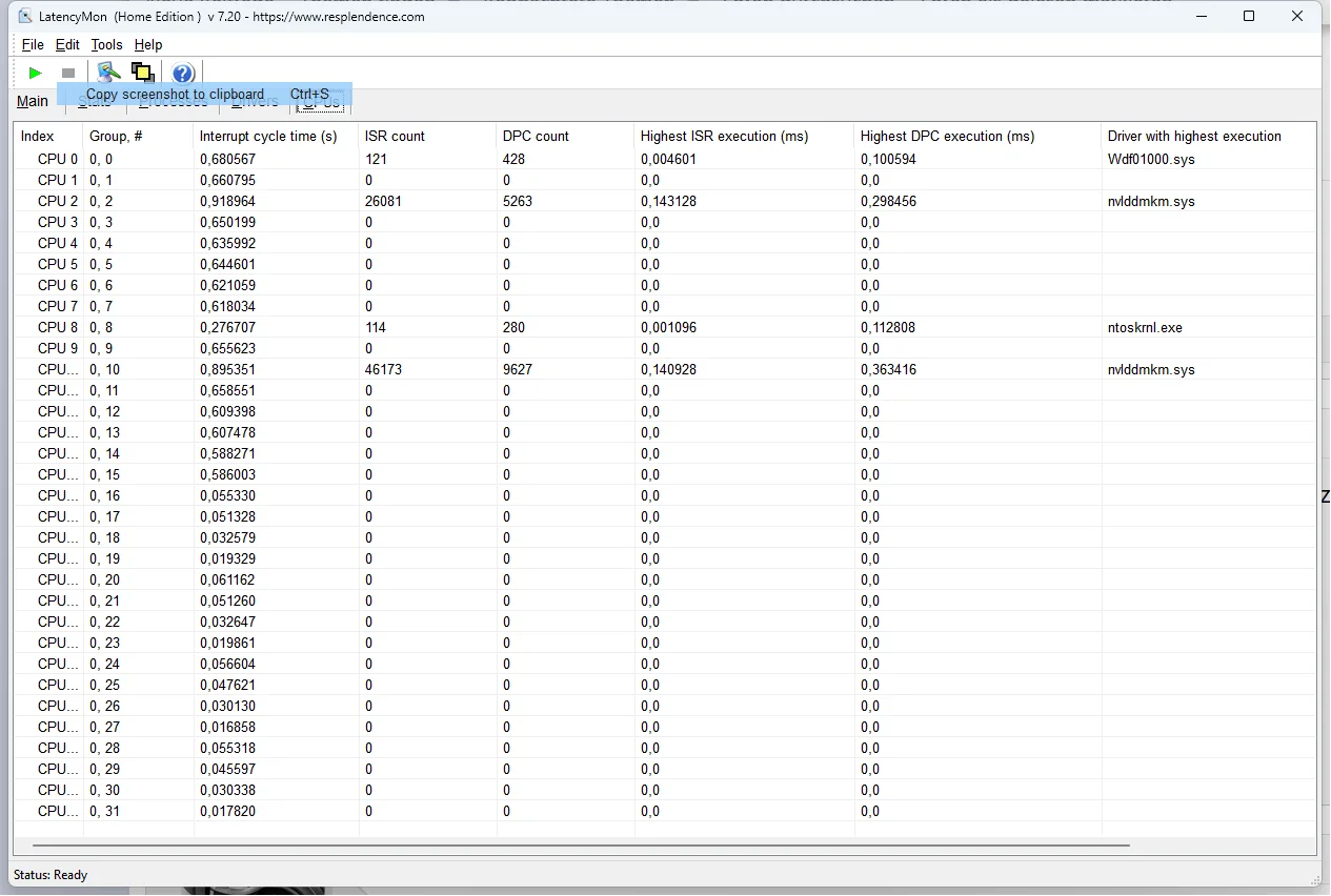

Theorie: Je mehr Kerne, desto mehr wurscht...
Die "problematischen" Treiber belasten nur 4 Kerne.
20 schnarchen dahin...

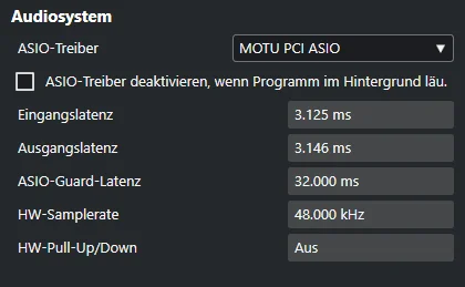

Bei dieser Hardware solltest Du grundsätzlich keine Probleme bekommen. Welches Audio-Interface ist im Einsatz?

Ich versuche Aussetzer bei meinem Audio-PC loszuwerden. Bei niedrigster Latenz kommt es leider immer wieder dazu, ganz ohne CPU-Belastung. Eigentlich sollte das mit RME PCIe-Karten kein Problem sein.
Neben dem bekannten NVIDIA-Treiber (die arbeiten immer noch dran) ist auch der Miniport-Treiber (den die RME-Karte leider nutzt) meist und ab und zu ein weiterer Windows-interner Treiber laut Latencymon ein Problem... Updates habe ich alle gemacht...
Das ist natürlich nicht mehr ganz so taufrisch, vielleicht liegt es auch daran.
Wieso soll es an dem Audiointerface* liegen, wenn es überhaupt keine Probleme im Echtbetrieb gibt?
Ich messe lediglich eine hohe DPC-Latenz, ohne Auswirkung aufs Aufnehmen oder Mischen.
Puffer ist auch recht niedrig eingestellt:

Wie hoch ist dein Puffer eingestellt?
Ultrakurze Ein- und Ausgangslatenzen sind meines Erachtens auch nicht notwendig.
Für mich wirds ab ca. 9ms langsam bemerkbar.
Minimum. Ich arbeite mit 3 RME-Karten und sonst fast nur Hardware, d.h. bis auf ein paar Gates benutze ich keine Audio-Plugins, VST-Instrumente praktisch gar nicht. Der Rechner ist sehr schnell und sollte ein paar Dutzend Audiospuren und MIDI-Spuren, die MIDI-Interfaces ansteuern, problemlos in Echtzeit bewältigen können. Aber es knackst schon ohne bzw. mit sehr wenigen Audiospuren...

Puffer bei Reaper steht alles auf Standard, sehe gerade dass man da sehr viel einstellen kann, war ich lange nicht mehr dran... Bei RME hätte ich wie gesagt gern immer die minmal möglichen 32 Samples (0.7 ms bei 44.1 khz).
Kannst Du Einstellungen für mein Szenario (Produktion oder Mixdown mit sehr wenig Processing - d.h. DAW wird fast nur zum Abspielen/Aufnahmen/Ansteuern/Schneiden/Automatisieren - bei möglichst niedriger Latenz genutzt) empfehlen?
Ich persönlich hatte am alten PC den Puffer auf 256 Samples gestellt.
Nun auf 128 Samples.
0,7ms ist arg niedrig. Aus meiner Sicht unnötig.
Also ich konnte bei 6ms Eingangslatenz und 6ms Ausganslatenz wunderbar mit einem Ampsim einspielen.
Für die optimalen Einstellungen musst du experimentieren...
So hoch wie nötig, so niedrig wie möglich.
Fang mal bei 512 Samples an. Spürst du diese wirklich beim Einspielen? Sind die Aussetzer weg?
Dann probier mal 128. Fangen hier schon Aussetzer an? (dann hats wirklich was mit deinem PC oder Komponenten)
Niedriger als 64 Samples würde ich nicht gehen, zwecks gewissen Headroom.
Noch ein Tip: Samplerate erhöhen. Wenn du mit 96kHz aufnimmst halbiert sich die Latenz gegenüber 48kHz bei gleicher Puffereinstellung.
Das ist mir alles klar, nur konnten schon meine Rechner vor 10 Jahren mit 128 Samples und hoher Belastung arbeiten. Ohne Belastung würde ich dann doch hoffen, dass es mit minmaler Latenz geht. Ich frage mal bei RME nach bzw. bearbeite die Einstellungen...

Dir ist schon klar, dass Du die Messung von LatencyMon ohne DAW durchführen musst, oder?
