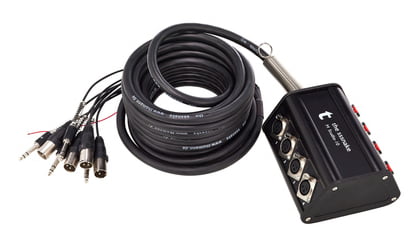

Noch einfacher wäre ein Multikore in den Aufnahmeraum zu ziehen. 4 x 4 wäre ausreichend.
Sowas:
Da dann über die Klinken das Playback rüber und den Kopfhörer Ausgang vom Interface. Micro kommt über die XLR ins Interface.
Das würde sicher gehen. Nicht die eleganteste Lösung aller Zeiten aber kostengünstig.
