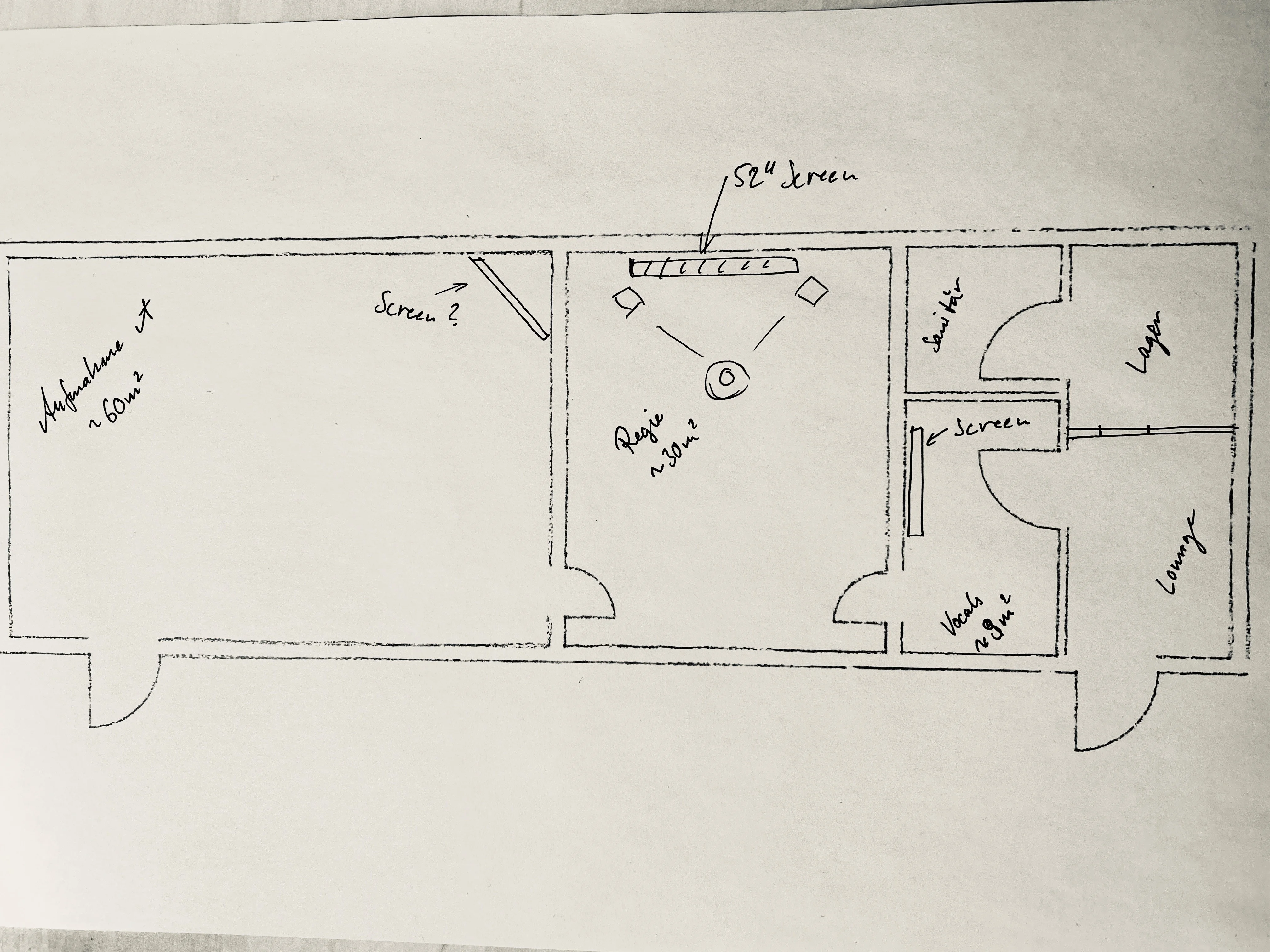

Hi zusammen,
in meinem Studio kommunizieren wir derzeit rein akustisch zwischen den Räumen.
Da ich jetzt noch einen weiteren kleinen Vocal-Room ausbaue, denke ich über eine Lösung nach, wie ich auch visuell zwischen großem Aufnahmeraum und Regie und Vocal-Raum und Regie kommunizieren kann.
Die "analoge" Lösung (Fenster) wäre bei mir baulich uneingeschränkt möglich. Akustisch sehe ich das kritischer. Auch, weil die Fenster eine gewisse Mindestbreite haben müssten, um alle möglichen Sichtwinkel abzudecken.
Vorteil der Fensterlösung wäre andererseits, dass es eben einfach da ist und ohne weitere Wartung usw. funktioniert. Das hat durchaus auch seinen Charme.
Die elektrische Alternative würde ich im Moment bevorzugen.
Wie sind die Gegebenheiten:
Einmal hier ein aktueller grober Grundriss.
Aktuell ist in der Regie ein 52" Screen, den ich gern auch für die Kommunikation nutzen möchte. Die anderen beiden Screens in Aufnahme A und im Vocal-Raum existieren derzeit noch nicht, wären also der Plan.
Meine Frage: Gibt es bezahlbare Lösungen, wo ich meinen 52" Screen integrieren kann? Wie würde das genau aussehen? Normalerweise bräuchte man nach meinem Verständnis mehrere (pro Cam einen) vernetzte Rechner. Oder wie würdet ihr das machen?
Ich möchte ungern allzu viel an Rechner- Hard und Software administrieren, nicht, weil ich es nicht kann, sondern weil ich dafür keine extra Zeit aufbringen möchte, von der Grundeinrichtung natürlich abgesehen. Das System sollte relativ pflegleicht und unnervig sein.
Im Idealfall stünden für noch Erweiterungsmöglichkeiten zur Verfügung, mit denen ich später die Lounge und den Eingangs-/Außenbereich evtl. auch anbinden kann.
Danke für den Input

Ein paar Gedanken analogen vs. digitalen Lösung (versetze mich in Deine Lage, wie es mir dabei ergehen würde)
Pro Analog:
1. Kein nerviges Umschalten zwischen den Screens.
Man stelle sich vor, Band im großen Raum, Sänger im Vocal Room
Bei einem Bildschirm in der Regie, ständiges Umschalten, oder alle Screens als Bild im Bild in Deinem Regie Screen.
Nachteil da, wäre allerdings ständig im Weg, da auf dem Regie Screens Tracks und MixConsole sein sollte.
2. Echtes großes Fenster, besseres und größeres "Bild" und zwar deutlich, ohne Bildverzerrung, wirkt und IST realer, Du bist mehr im "Geschehen".
3. Näher am Geschehen, da es real ist. Klingt komisch, aber ein Bild von der Realität bleibt ein Bild von der Realität, schafft "größeren" Abstand zum Künstler, wahrscheinlich unmerklich, wäre aber "spürbar"
4. Diese zusätzliche technische Funktion ist ein weiterer Baustein, der Dich als Engineer und Producer vom Hauptgeschehen ablenkt.
Contra Analog:
1. Akustisch erstmal eine Heruasforderung, da das schon was anderes ist, als wenn da ne akustisch behandelte Mauer stehen würde.
Aber große Studios bekommen das auch hin, muss man bei der Raumakustik dann sorgfältig einplanen.
Stimmt, keine kleine Nummer, aber sicher zu bewerkstelligen
2. Wenn ich die Räume noch im Kopf habe, und Deine Skizze dazu, Du wärst ggf. in Sachen Vocal Room körperlich mehr gefordert :D
Sprich, müsstest Dich öfters umdrehen zur Scheibe, aufstehen hingehen, etc.
Wenn der Großteil der Aufnahmen sich eh im großen Aufnahmeraum abspielt, dann würde ich Pult und Arbeitsplatz ZUM großen Aufnahmeraum platzieren.
Das Fenster zum Vocal Room wäre dann in Deimem Rücken, so ist es bei mir auch, stört nicht wirklich, kann man sich umdrehen mit dem Bürostuhl. Für den Sänger sogar gut, wenn Du Dich umdrehst, ist er mehr für sich (wurde mir schon öfters gesagt, hatte ich NIE auf dem Schirm gehabt.

Das ist keine Option, da der Regieraum komplett akustisch behandelt ist und sich natürlich auch nach der Raumgeometrie richtet.
Das ist gesetzt :)
Wenn Fenster, dann müssen die in die Seitenwände bzw. beidseitig von der Sitzposition. Was ich vom Handling aber auch kein wirkliches Problem finde.
Ja, es spricht schon einiges für die Fenster-Lösung, die Direktheit und das Im-Geschehensein bekommt man mit Cam/Screen nicht hin.
Ich würde gern erstmal ein paar Lösungsansätze für die Cam-Lösungen anschauen und dann endgültig entscheiden. Ich habe damit keine Erfahrungen und auch keinen wirklichen Überblick über verfügbare Systeme. In anderen Threads wird immer wieder hervorgehoben, dass das die bessere Lösung wäre, ohne dass aber konkrete Fallbeispiele oder Systeme genannt werden. Wie würde man das am besten aufbauen?

Vor- und Nachteile sind zusammengefasst, sehr gut. Das sollte genügen, damit man eine Entscheidungsgrundlage hat :right:
Gibt es konkrete Lösungsansätze? Wie könnte eine Videolösung technisch aussehen?
Auch in Hinblick auf meinen konkreten Fall.

Interessante Gedanken hier, danke schon mal für den Input.
Um ehrlich zu sein, ich scheue im Moment vor allem den Aufwand, zwei 24er Wände aufzustemmen, fertige Akustikmaßmahmen wieder einzureißen, Unmengen von Dreck usw.
Der neue Raum für die Vocals ist noch im rohen Zustand, da wäre das kein Problem.
Die angrenzende Regie aber ist fertig und akustisch durchkonzipiert, da möchte ich jetzt nicht noch mal grundlegend eingreifen.
Also würde ich die Videolösung bevorzugen.
Meine momentane Idee sieht so aus, dass ich zunächst 3 netzwerkfähige Webcams mit eigener IP installiere, die einfach einen Videostream ins LAN senden.
Auf Ausgabeseite werde ich mal schauen, was es an schlanken Rechnern gibt.
Ich denke da an kleine, günstige Raspberry-Systeme, auf denen Linux und eine geeignete App läuft, die gezielt die Videostreams abgreifen kann. Mit VLC sollte das laufen.
Jeder Monitor bekommt dann einen raspberry auf den Rücken geschnallt, der übers LAN den vorgesehenen Stream anhand der IP abgreift und auf dem Monitor wiedergibt.
Das sollte soweit ausreichend latenzarm laufen.
Der Vorteil gegenüber Fensterlösungen wäre auch, dass auch unabhängig von der Lage an jeder beliebigen Stelle jedes beliebige Videosignal angezeigt werden kann.
Selbst für Außenkameras oder gar von ganz außerhalb des Gebäudes über Internet.
Die raspberry Lösung wäre doch ein Ansatz, oder?
Wenn man es geschickt alles über einen zentralen kleinen Server managed, eröffnet das doch einige interessante Möglichkeiten.

Auch in 9m2 für eine gute Belüftung sorgen sonst wird's schnell stickig, stimme trocken, aus die maus...
Reaktionen: Kassette
Da hab ich dich nun nicht weitergebracht
Doch doch, auch dein Input hilft indirekt weiter. Auch wenn es mehr die Scheibenlösung stützt, pro/contra Argumente sind ja auch wichtig, um die eigene Entscheidung zu hinterfragen und ggf. zu untermauern.
