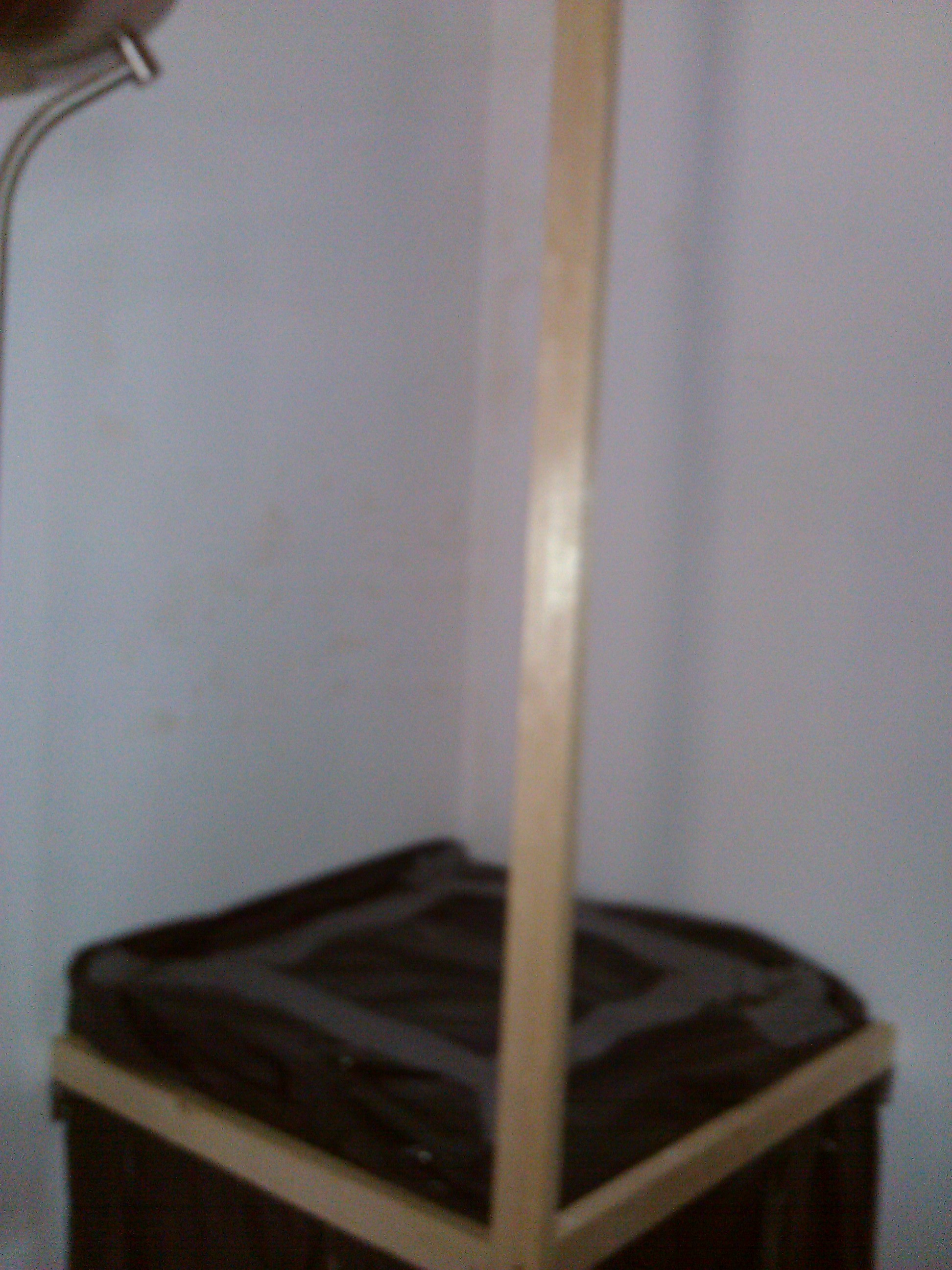

ich habe gerade 5 packungen steinwolle gekauft und wollte die restlichen absorber bauen.
jetzt habe ich die alten absorber auf die untere hälfte des Raumes verteilt und möchte oben neue hinmachen.
Seh ich da zum erstaunen das die Wand schwitzt :o :o :o
die Absorber waren so ca. seit Februar an der Wand.
Ist das jetzt undenklich? Gesundheitlich und nicht das wenn ich zb im sommer nächstes Jahr umziehe dann Probleme mit dem Vermieter gibt :o
Eigentlich logisch weil sie ja mit müllbeutel und malerfolie umrandet ist :o
jemand schonmal absorber so 2 jahre am stück drin gehabt?
lg

Wie isses, kannst Du nicht die "Anti-Schimmel-Regel" einhalten, zwischen Wand und Möbel (Absorber) einen 5-10cm Lüftungsfreiraum zu erlauben? Ich denke, das sollte die Akustikeigenschaften nicht mindern, aber Dir Ärger mit dem Vermieter vermeiden. Ich würde auch von Zeit zu Zeit mal schauen, ob die "Anti-Schimmel-Regel" hilft. Die befallene Wand würde ich mit 70% Methanol mehrfach bestreichen und trocknen lassen (diese Konzentration ist Zellgift; nicht höher konzentrieren, weil sonst wirkt der Alkohl konservierend - und das willst Du ja gerade nicht) und danach mit einem funghiziden Anstrich erneut weißen. Gut abtrocknen lassen und dann die "Anti-Schimmel-Regel" beachten. Wenn sich die Pilze halten, solltest Du vom Verbau der Wände absehen. Aus gesundheitlichen und finanziellen Gründen.

Meine Außeninnenwand war hinter den Isobond-Absorbern nach etwas über einem halben Jahr (Winterzeit) komplett verschimmelt. Ich habs beim Auszug bemerkt und da half nur noch neu tapezieren. Kann also jedem nur empfehlen, da ab und an dahinter zu gucken. Zumindest bei Außenwänden.

wie siehts aus wenn ich die absorber in holz umrande
also n holz gitter aussenrum dann würden sie nicht an die wand gedrückt
is ja eh ne sockelleite unten dran.
würden 3cm (dicke der sockelleiste) wandentfernung auswirkungen auf den Frequenzgang haben?

das schimmelrisiko an der außenwand eindämmen, die auch noch unter der erde ist (ständig kalt) was in summe noch kritischer ist, wäre in dem fall aber bedeutend wichtiger als der performanceverlust.

Unter Umständen reichen ein paar Zentimeter Wandabstand als Schimmelschutz nicht aus.
Schimmel ist dort wo Raumluftfeuchte abkondensiert.
Um abkondensierte Feuchte wieder abtrocknen zu lassen (wichtig sonst ratzfatz neuer Schimmel), kann es notwendig sein, zusätzlich die Wand zu dämmen und/oder mit raumklimatisch regelnden Farben/Putzen zu bearbeiten.
Man sollte dazu vor Ort diverse Messungen vornehmen, Oberflächentemperatur der Schimmelstellen im Vergleich zu den restlichen Flächen im Raum, Feuchtegehalt der Luft/des Baukörpers etc....
...so mache ich das und nur so kann ein Konzept zur Vorbeugung neuerlichen Befalls erstellt und ausgeführt werden.
Vielen Dank an euch alle :) habe es beseitigt und jetzt alle Ecken voll mit Absorber.

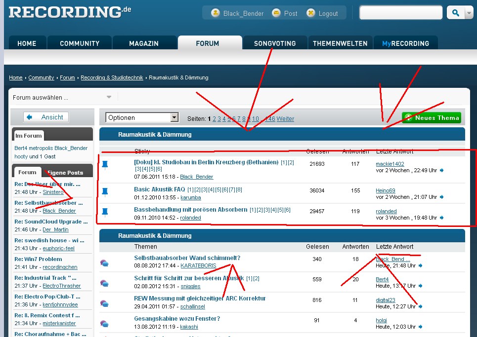

ja der strömungswiderstand.
predigen wir seit jahren hier und ist in den stickys zementiert.

praktische erfahrungen und messungen gibt es aber hier schon unzählige.
einfach mal hier im unterforum jeden thread der letzten 12 monate durchblättern der mehr als eine seite hat.
und mit den stickys und den darin enthaltenen verlinkungen anfangen.
