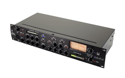

wie wärs evtl. mit sowas?
ich habs nicht ausprobiert, aber hat jedenfalls keine schlechte kritik bekommen und ist vom preis her nicht ganz so hoch dimensioniert.
