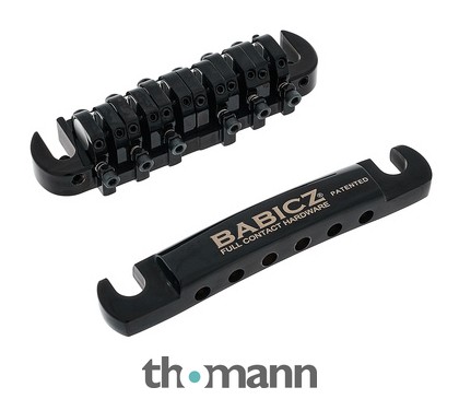

Davon gibt es leider nicht besonders viele. Suche auch schon lange Ersatz für meine Klampfen mit den beknackten Tuneomatic Brücken. War mir aber bislang zu teuer und es gibt wenig Reviews:
Ja, die hatte ich im Sinn.. Finde nur keine Maße dazu. Wäre blöd, wenn die Bohrungen anders wären..
