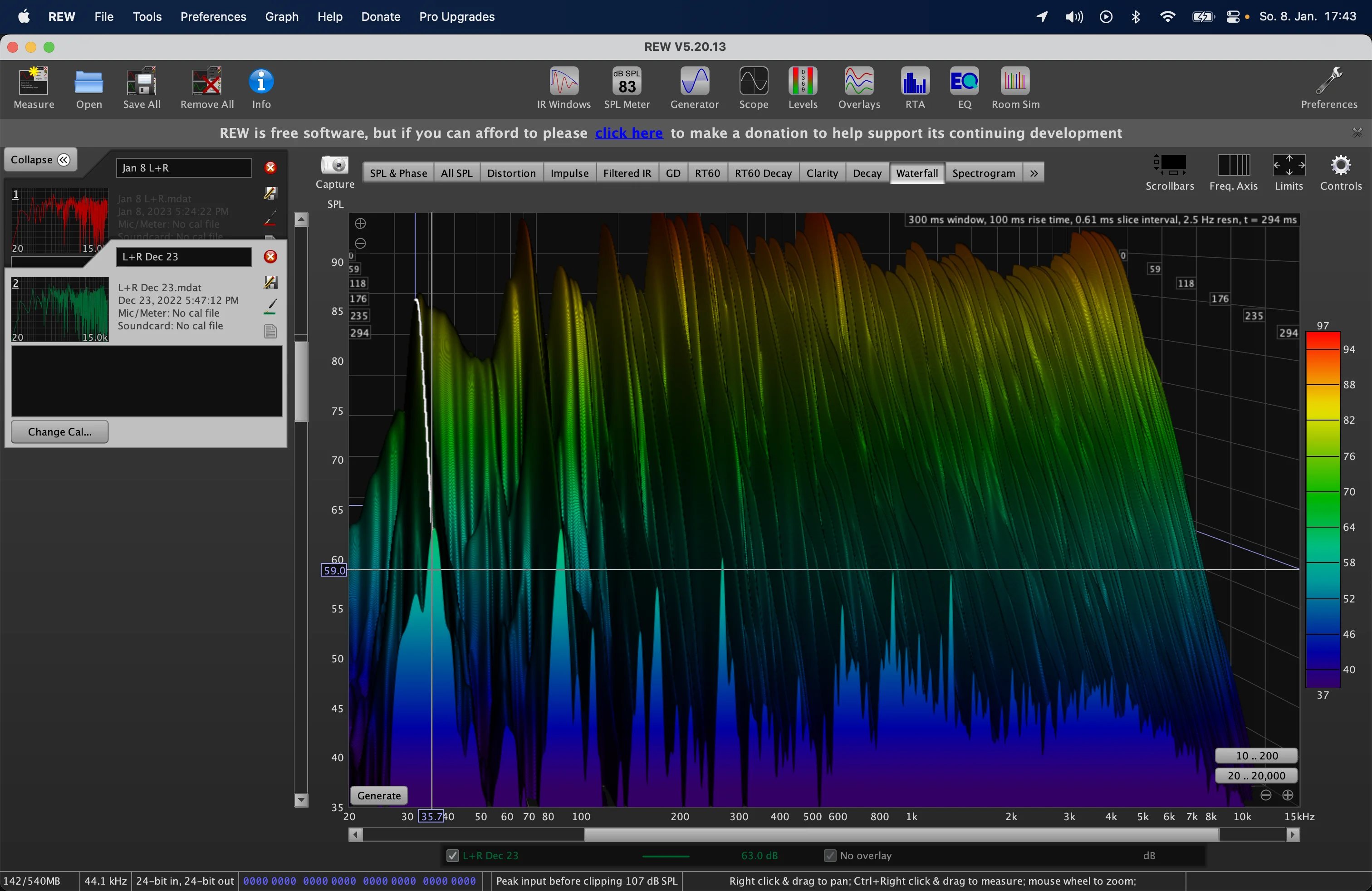

Vorher:

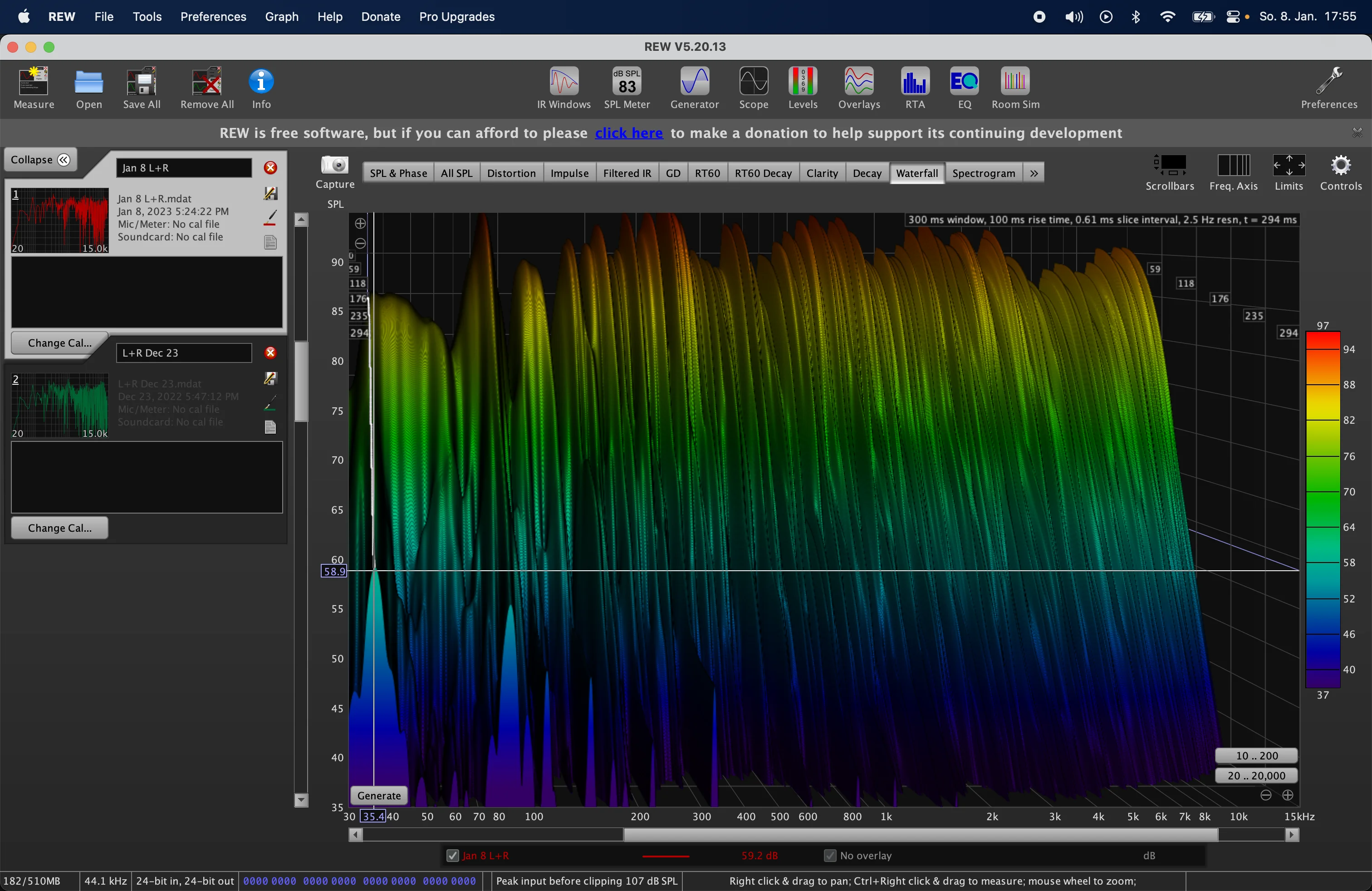

Nachher:

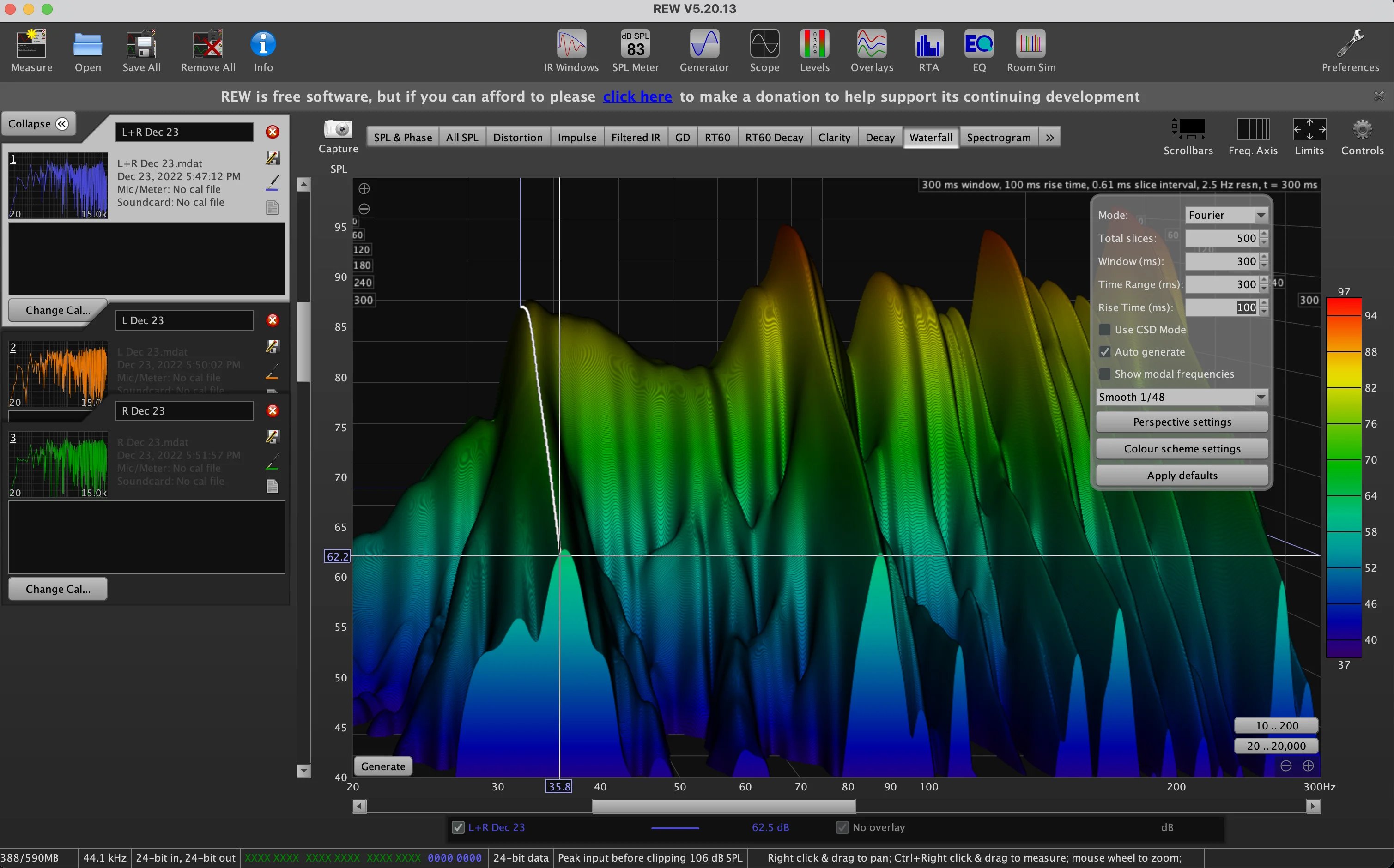

Bass vorher:

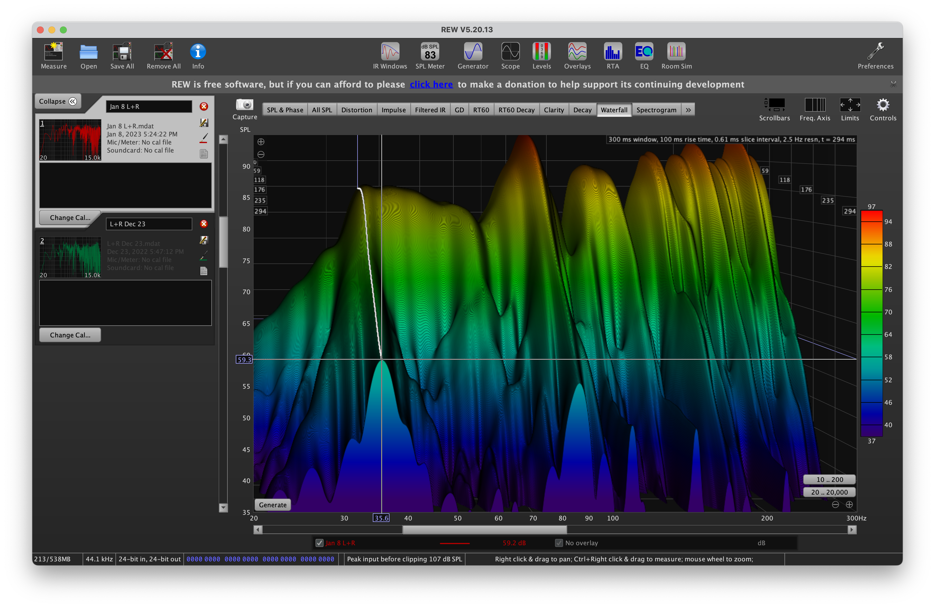

Bass nachher:

Im Bass haben meine beiden Basstraps nur ein wenig ausrichten können, die 35 Hz und 85 Hz sind nach wie vor messbar, aber immerhin unter die im Tutorial besagten"mindestens 60db nach 300 ms" abgeklungen.
Bass vorher:
Bass nachher:
Dass die 85Hz nach 300ms um 60dB abgeklungen sind, sehe ich nicht.
ca. Werte
Startpegel 97 dB
Pegel nach 300ms 55 dB
Somit 42dB, nicht 60dB
Reaktionen: sunsun
  • #90
ca. Werte
Startpegel 97 dB
Hab da was falsch verstanden, du hast Recht. Ich habe gelesen, dass der Pegel auf 60 db abklingen soll nicht um. Aber macht natürlich Sinn, dass es vom jeweiligen Startpegel der Frequenz abhängt. Heißt das die Nachher Beispiele in dem Workshop sind ähnlich suboptimal?
