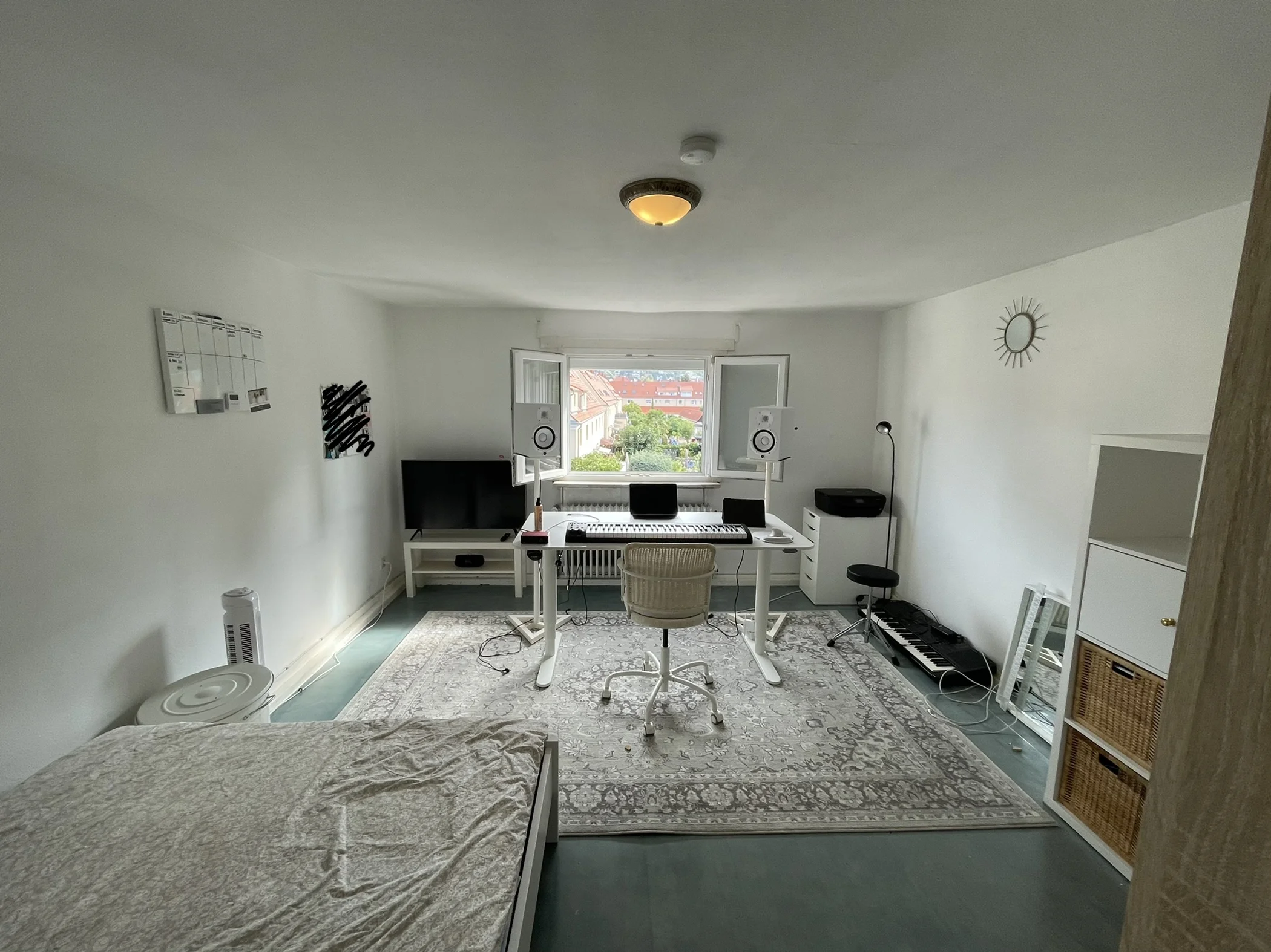

Tecnisch gesehen musst Du Dich ja gar nicht mit den kruden Brocken beschäftigen. Die Frage war ja an einen offenen Adressatenkreis gestellt.
Reaktionen: sunsun
Ja schon und dann soll ich am besten auch einfach zuschauen wie du ihn mit deinen Tips aus dem Neumann Manual ins Verderben schickst oder was? :)
Ich mein was soll die Diskussion jetzt? Weißt du wie groß das Bett ist, weißt du wie groß der Schrank ist?
Das sind doch Dinge die nicht uninteressant sind wenn man jemandem beraten will wie er sein Zeug umstellen soll?
Oder anders gefragt - hältst du es etwa für angebracht eine Frage zu seinem Raum hier zu stellen und kaum Infos zur Verfügung zu stellen? Muss der Mann im Internet auch ohne Infos über den Raum gute Antworten geben können?

Wer hier konkrete Hilfen haben will der soll halt dann einfach auch saubere Infos liefern.
Schau:
Für einen professionelleren Klang/Mastering würde ich mir langfristig extern Hilfe holen.
Wenn ich ihn richtig verstanden habe, dann möchte er seine momentane Akustik verbessern, aber nicht perfektionieren.
Im Prinzip das was ich hier gemacht habe: 4 Hofa Basstraps (waren übrig) und 5 Breitbandabsorber.
Der Raum fühlt sich trocken an. Perfekt ist aber lichtjahre entfernt.

Ich habe die Komplexität des Themas unterschätzt. Dass es nicht ganz so einfach ist, war mir schon vorher bewusst, deshalb auch der Hinweis, dass ihr mir davon abraten würdet. Ich kann mich noch daran erinnern, dass man zur Optimierung der Akustik Messgeräte verwendet, die den ?Nachhall? berechnen und war ab dem Punkt überfordert und habe gehofft, dass hier jemand ist, der mich an die Hand nimmt, weil er gerne hilft, die Zeit hat und sich gerne mit dem Thema beschäftigt.
Bevor ich auf eure Fragen eingehe möchte ich klarstellen, dass ich nicht glaube, dass der Raum perfekt sein muss um gute Musik zu machen. Und ich selbst (aufgrund meiner schlechten Ohren) nicht so sehr von einer perfekten Akustik profitieren würde. Mittlerweile weiß ich, dass einige Lieder, die mir gefallen und Streams im Milliardenbereich (Bsp.: All Girls Are The Same - Juice Wrld) haben, in einem "Kinderzimmer" aufgenommen wurden. Das geht natürlich nicht bei allen Musikrichtungen und Kompositionen. Ich möchte mein Zimmer so gut wie für meine Situation möglich behandeln, da ich die Freiheit von Monitoren gegenüber Kopfhörern bevorzuge, allein weil es mit Brille unbequem ist auf Dauer. Ohnehin wechsle ich zum Hören gerne ab und an zwischen Kopfhörern, Monitoren, Lautsprechern oder Autoboxen um ein besseres Gesamtbild davon zu bekommen wie ein Projekt klingt.
@coffee boy Von den Absorbern habe ich mir erhofft, dass sie einen Teil des Nachhalls absorbieren und der Klang dadurch klarer und "crispy" wird.
Als Kopfhörer verwende ich die Beyerdynamics DT 770 Pro, die euch bestimmt bekannt sind, aber in einer ganz anderen Preisklasse liegen.
Mein Zimmer habe ich umgestellt und ich muss ehrlich sagen, es gefällt mir so besser als zuvor. Also wenn nicht mit der Akustik, dann habt ihr mir mit der Einrichtung geholfen, alleine dafür ein Dankeschön :)
. Alle Möbel loswerden kann ich nicht. Ich denke es liegt an meiner Formulierung "Schlafzimmer", aber es gibt kein Wohnzimmer oder Arbeitszimmer in das ich meine Möbel stellen könnte. Das ist mein Wohn- Schlaf und Arbeitszimmer und dafür schon recht minimalistisch eingerichtet. Kleineres Bett usw. kommt nicht in Frage. Ich hoffe ich mache mich damit nicht unbeliebt: Weil ich dort viel Zeit verbringe ist mir die Ästhetik wichtig. Im Extremfall könnte ich mich vom Kallaxregal trennen. Auf Dinge wie mein Whiteboard bin ich aber angewiesen, die Position ist natürlich flexibel. Mich verunsichert der hier beschriebene Einfluss von Möbeln auf die Akustik. Kenne das von "Profistudios" anders, die haben da teils ne Riesencouch, große Tische, eine Playstation rumstehen und Flatscreens an der Wand. Sind Möbel wie Betten oder Teppiche an sich nicht z.T. förderlich für die Absorption und ein wenig Einrichtung sinnvoll für die Diffusion?
Die Idee mit den Akustikvorhängen kam mir auch, da ich ohnehin mal Vorhänge besorgen wollte! Verstehe ich euch falsch oder seid ihr euch hierbei uneinig? Bassfallen, Absorber oben und an den Seiten bekomme ich hin. Wegen der Rückwand: Dort sollte ich Diffusoren anbringen, richtig? Könnte ich auch ggf. an die Schranktür kleben, falls das hilfreich wäre. Ungerne, aber im Extremfall käme ich auch ohne das Kallaxregal aus. Ich sende euch jetzt mal Bilder von meinem umgestellten Zimmer. Ohne eingezeichnete und falsch positionierte Absorber. Die Maße meines Zimmers sind: 3,93m x 4,77m. (Doch deutlich weniger als die im Mietvertrag angegeben 22 m²). Die Höhe der Decke ist 2,27m. Der Schrank ist 2m x 1,45m x 60 cm groß und steht 64,5 cm von der Wand hervor. Mein Bett ist 1,40m x 2m groß. Auf die Gefahr hin, dass ich gelyncht werde: Darauf, dass die Position der Akkustikelemente nicht willkürlich gewählt werden sollte, wurde ich hier deutlich hingewiesen. Da das ein elektrischer Stehschreibtisch ist, war der Plan trotzdem ab und an im Stehen Musik zu machen. In euren Augen ein No-Go?

Bei dem Raum besteht Hoffnung.
Der Ton hier ist Profi-Sprech. :smil451c7211b9e19:
Warum nicht?
Rumsitzen tötet.
Dann zielen die Speaker halt auf Deinen Bauch.
Die KHs mit offiziellem Forum-Gütesiegel sind ATH R70X und der irgendwo erwähnte Audeze.
Der umgestellte Schrank führt immer noch nach Narnia? :love:

So sieht Deine Bude im Room Mode Calculator aus:
Gesunde Einstellung! Wenn die Musik Grütze ist, dann ist sie das auch in einem perfekten Raum.
Reaktionen: Ennui und muffy
Lass es, wie es ist. Arrangiere und komponiere deine Musik mit deinen Abhören, das wird funktionieren. Die Feinheiten kontrollierst du mit Kopfhören. Es gibt mittlerweile sehr bequeme Teile, die gut klingen und die man eine Weile tragen kann. Ich bin auch Brillenträger und kenne das Problem mehr als gut. Die ATH- R70X waren da eine riesige Erleichterung. Meine Mixe wurden auch besser :)
Klar kannst du hier und da Bassfallen aufstellen, ich befürchte der Benefit wird nicht so groß ausfallen, vor allem, wenn die Abhörlautstärke auf Zimmertemperatur liegt.
Bevor du dich jetzt auf irgendwelche Messungen stürzt (die du ja wieder nicht selber interpretieren kannst) solltest du dir jetzt echt ernsthaft nochmal Gedanken machen was du hier überhaupt erreichen willst.
Sich mit erfolgreichen Leuten zu vergleichen ist immer ziemlich sinnlos.
Kaum Erfahrung in der Musikproduktion, keine Mixe veröffentlicht, nicht viel aufgenommen, etc. und sich dann mit der Situation von erfolgreichen Leuten vergleichen geht nicht.
Keiner von den Leuten, mit denen du dich hier vergleichen willst hat sich billige Yamaha Monitore in ein kaum oder schlecht behandeltes Zimmer gestellt und dann innerhalb von einem Jahr seinen Hit produziert.
Worauf ich hinaus will ist das du eine realistische Erwartungshaltung an dich und deine Situation jetzt erst mal realistisch abstecken musst.

Ich würde dir abraten den Raum irgendwie zu behandeln, weil ich ganz sicher weiß das das Geld und Zeitverschwendung ist.
Wenn du ihn mit einfachen Mitteln etwas trockener gestalten willst, dann mach das. Aber dann nicht in der Erwartungshaltung wirklich etwas weltbewegendes gemacht zu haben, das hat mit Raumakustik nix zu tun. Mit dünnen Absorbern und Vorhängen oder so nem Zeug nimmst du dem Raum die "Halligkeit".
Er wird subjektiv etwas trockener klingen, was auch angenehm ist, er wird aber gleichzeitig auch stumpfer und dumpfer klingen weil du effektiv nur die Höhen und Mitten aus dem Raum klaust.
Mit solchen Maßnahmen adressiert du keine echten raumakustischen Probleme. Du wirst den Frequenzgang nicht relevant verbessern und auch das was man raumakustisch unter Behandlung von Nachhall versteht wird dadurch nicht verbessert, denn das bezieht sich auf den Bass, und in diesem Bereich tun dünne Absorber nix.
Es kann aber legitim sein den Kompromiss einzugehen den Raum etwas trockener zu machen (auch wenn nur in den Mitten und Höhen) weil die Halligkeit eines "nackten" Raumes sicher erst mal störender ist als ein dumpferer Raumklang den man sich bei zu dünnen Maßnahmen gegen Hall einfängt.
Heißt folge doch einfach dem was dir hier empfohlen wurde:
Du kannst ja nebenbei dich zum einen mit dem Thema Raumakustik auseinander setzen und dann auch in Ruhe überlegen und planen ob es für dich wirklich Sinn ergibt diese Wohnung jetzt akustisch aufzupolieren.
Jetzt total unwissend ran gehen ist Schwachsinn.
Du kannst ja trotzdem auf deinen Yamaha hören, aber sieh sie dann einfach als Add On for fun, denn mehr sind sie in diesem Raum nicht.
Und mit der Entscheidung für einen Start mit einem guten Kopfhörer triffst du auch die Entscheidung sofort loslegen zu können.
Es ist auch nicht schwierig später wieder "von Kopfhörern wegzukommen".
Anders herum ist es schwierig. Wer sein Handwerk auf Boxen lernt, der hat Probleme mit den Kopfhörern.
Heißt wenn du jetzt ein Jahr lang einfach an deinen Skills mit Kopfhörern arbeitest und nebenbei die Akustik machst, dann wird es dir nicht sonderlich schwer fallen sobald die Akustik gut ist mit den Lautsprechern zu arbeiten, bzw du hast ja immer die Kopfhörer in der Hinterhand bis du dich umgehört hast.
