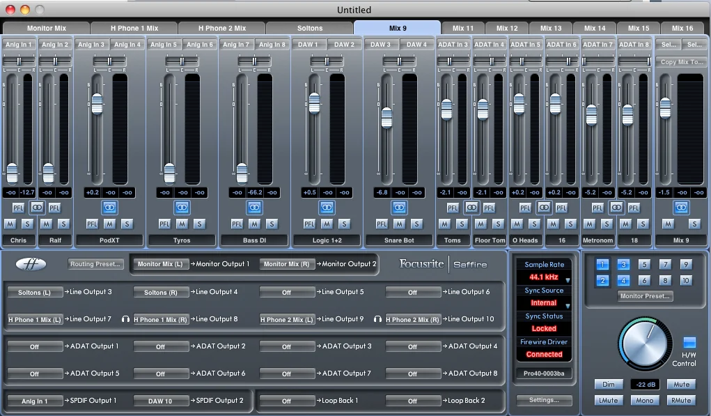

Was aus Garageband rauskommt, landet in der MixControl als DAW1-2.
Also musst Du einmal im Kopfhörermix den Kanal DAW1-2 suchen und schauen ob er ganz aufgezogen ist. alt-click setzt den Wert auf 0 (=Standard)
Ich würde mir für den Main-Out und für die zwei Kopfhörer-Outs jeweils einen Stereo-Mix-Tab machen. Die Namenseingabe ist unter dem Summenfader.
Da, wo bei mir Logic 1+2 steht, käme bei Dir Garageband hin.

Eieiei, Clemens, jetzt hast Du genau das gemacht, was ich bewußt vermieden habe.
Wenn ich nicht schon wüsste, wovon Du redest, wüsste ich jetzt gar nicht mehr, wovon Du redest. Zumal Du ein Saffire 40 hast, das mehr I/O hat aber keine DSP-Sektion.
Wenn Garageband so konfiguriert ist, dass der Master auf 1/2 rauskommt... - aber das hat Moriz ja in der Hand, wenn er den Ausgang sowieso noch konfigurieren muss (Post #1).
