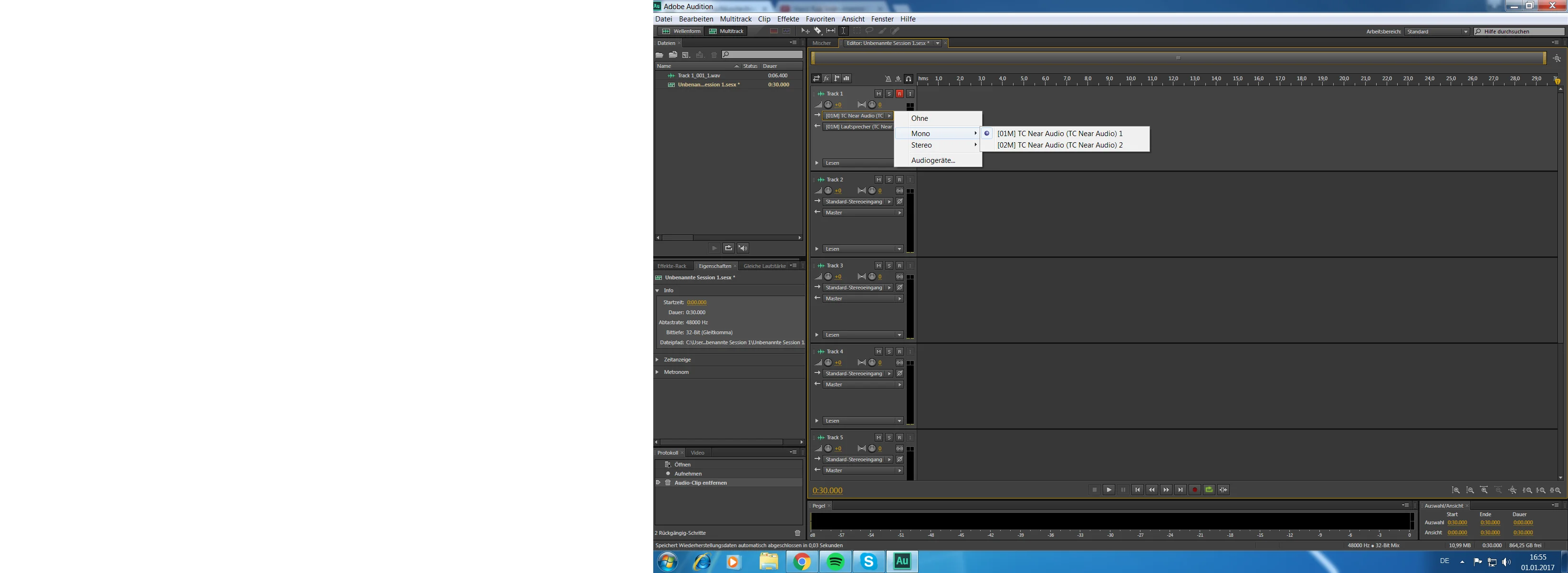

Ich weiß ja wie ich es einstellen kann, nur die Sache ist ja das nichts rein kommt.. Und deswegen habe ich gefragt, ob man den Preamp auch irgendwie seperat einstellen muss :)

ich glaube mal, dass ich alles richtig gemacht habe und das Kabel einfach mal kaputt ist.. weil anders kann ich es mir nicht erklären...
