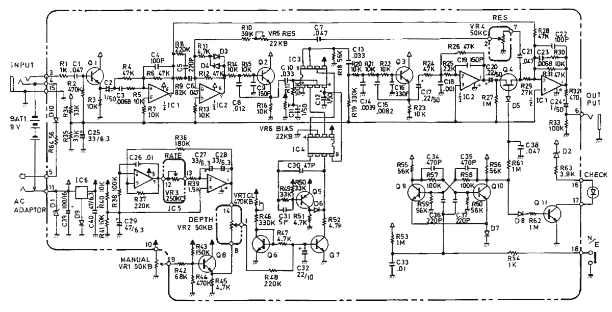

schmierigem 80´er Jahre "Purple Rain" Chorus
Wie hat der denn funktioniert, weißt du das?
Ich kann da bei Google nichts finden, deswegen frage ich.

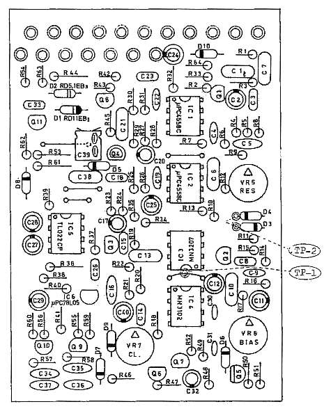

Ach ja, die Japaner immer mit ihrer Spulendarstellung der Widerstände ;) Gut aber der Emitterfolger, am Eingang damit konnte man sogar Line anlegen und geschmiert hats wegen allem, aber in erster Linie wohl wegen Q9+10 :) Und wenn ich das richtig erkennen kann, sind da keine Metallfilm-Widerstände verbaut, Toleranz +/- 10% Minimum, DAS war analog
