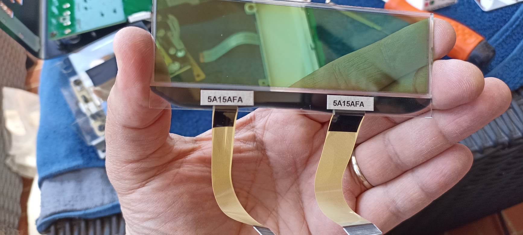

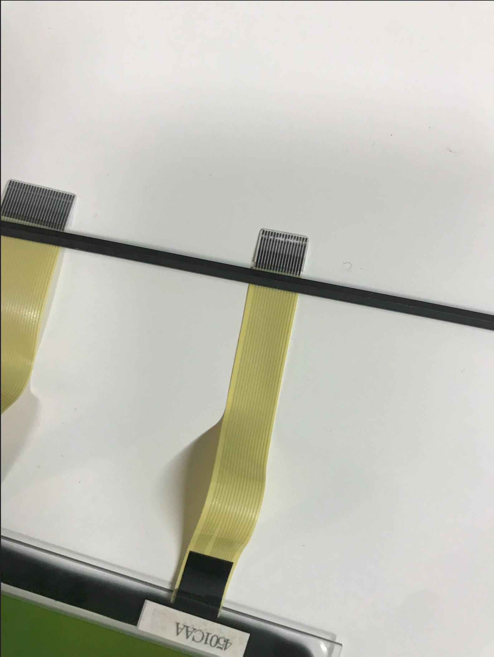

In meinem Fall lag der Fehler eindeutig an den FPC Flachbandleitungen die das LCD Display mit LCD Board verbinden und nicht an der Flachbandleitung zwischen Hauptplatine und LCD-Board. Auf dem LCD-Board korrodieren bzw. oxidieren mit der Zeit die Kontakte bzw. Leiterbahnen der FPC Flachbandleitung im FPC Stecker. Ich hänge ein Foto an auf dem man das eindeutig sieht.
Wer sich mit FPC und FFC Verbindungen noch nicht auskennt sollte sich vor dem Zerlegen ein wenig einlesen. Die meisten der Verbindungen z.B. auf dem Mainboard sind nur gesteckt. Die LCD Verbindungen zwischen LCD Display und dem kleinen LCD Board das als Huckepackbaugruppe mit auf der Rückseite des LCD sitzt sind jedoch mit einem Stopferbetätiger (Kolbenstil) befestigt. Man muss die Arretierung lösen bevor man das/die Kabel entfernt, sonst besteht die Gefahr, dass diese beschädigt werden. Auf keinen Fall mit Gewalt hantieren.
Flachbandleitungen sind eine Bauform, die keine Litze verwenden, sondern auf Polyester aufgebrachte Metallbahnen, deren Enden direkt auf dafür bestimmte Steckverbinder aufgesteckt werden können. International ist diese Bauform auch unter dem Namen Flat Flex Cable oder FFC bekannt.
FFC-FPC-Verbinder Ansichten
  • Steckverbindern für Flachleiter (FFC – Flat Flexible Cable)
  • flexible Leiterplatten (FPC – Flexible Printed Circuit)
Die robusten Steckverbinder sorgen für eine leichte Betätigung und einen sicheren Halt der Kabel. Das Angebot umfasst eine Reihe von verschiedenen Rastergrößen und Schaltkreisgrößen, die mit ZIF- und Non-ZIF-Auswerfern erhältlich sind. Bei diesen Auswerfern handelt es sich um vormontierte Abdeckungen, die die Verbindung zwischen FFC-FPC und Steckverbinderklemmen sicherstellen.
https://www.te.com/de/products/conn...ctors/intro-to-fine-pitch-fpc-connectors.html
Man muss also nicht zwangsweise immer das komplette LCD tauschen und kann ggf. auf eine Investition in ein neues Display verzichten. Natürlich gibt es bestimmt auch Fehler, die anders gelagert sein können und ggf. einen Tausch des Displays notwendig machen. Bei Roland gibt es das Display leider nicht mehr als Ersatzteil zu bestellen/beziehen - was ich zugegeben relativ schwach finde. Ich meine ein V-Drums Kit hat schon vor zehn Jahren richtig viel Asche gekostet weshalb auch ein Ersatzteilservice über mehrere Jahre selbstverständlich sein und angeboten werden sollte. Und wenn diverse Nachahmer Ersatzdisplays in Fernost beziehen können und relativ teuer weiterkaufen können, kann das Roland mit Sicherheit auch. Und der beschriebene Fehler ist m.E. nach auch ein Designfehler bzw. ein systematischer, konstruktiver Mangel der vermutlich sehr viele TD-20 und TD-12 Module betrifft. Umso unverständlicher auch, dass Roland hier ihre Kunden nicht mit einem Beitrag auf der Webseite ausreichend informiert. Wenn zahlreiche User/Anwender dies können, kann das eine Firma die Verantwortung für ihre Produkte übernimmt und einen guten Service bieten möchte mit Sicherheit auch.
Ich erspare mir aus Zeitgründen zu dokumentieren, wie man das TD-20 / TD-12 im Detail zerlegt. Mit ein bisschen Elektronik- Bastelerfahrung sollte das kein Problem darstellen. Man sollte die vorhandenen Blechschrauben aber sehr gut sortieren und sich beim Zerlegen Notizen oder Fotos machen, wo welche Schraube wo Verwendung findet. Manchmal sind die Befestigungsschrauben auch innerhalb eines Segments oder einer Subplatine unterschiedlich lang ausgelegt. Das muss man sich möglichst merken und ausreichend dokumentieren. Zerlegung natürlich nur ohne Versorgungsspannung.
Zum Zerlegen kann folgende Lektüre verwendet werden. Ob ein Austausch des Display wirklich erforderlich ist, müsst ihr selber prüfen und beurteilen.
Bei mir waren wie gesagt lediglich die beiden FPC Kontakte vergammelt und nach Reinigung und Kürzung um 3-4 Millimeter der offensichtlich beschädigten FPC Flachbandleitung(unterbrochenen Kontakte bzw. fehlenden Leiterbahnen, siehe Foto) funktioniert jetzt wieder alles wie nach dem Kauf.

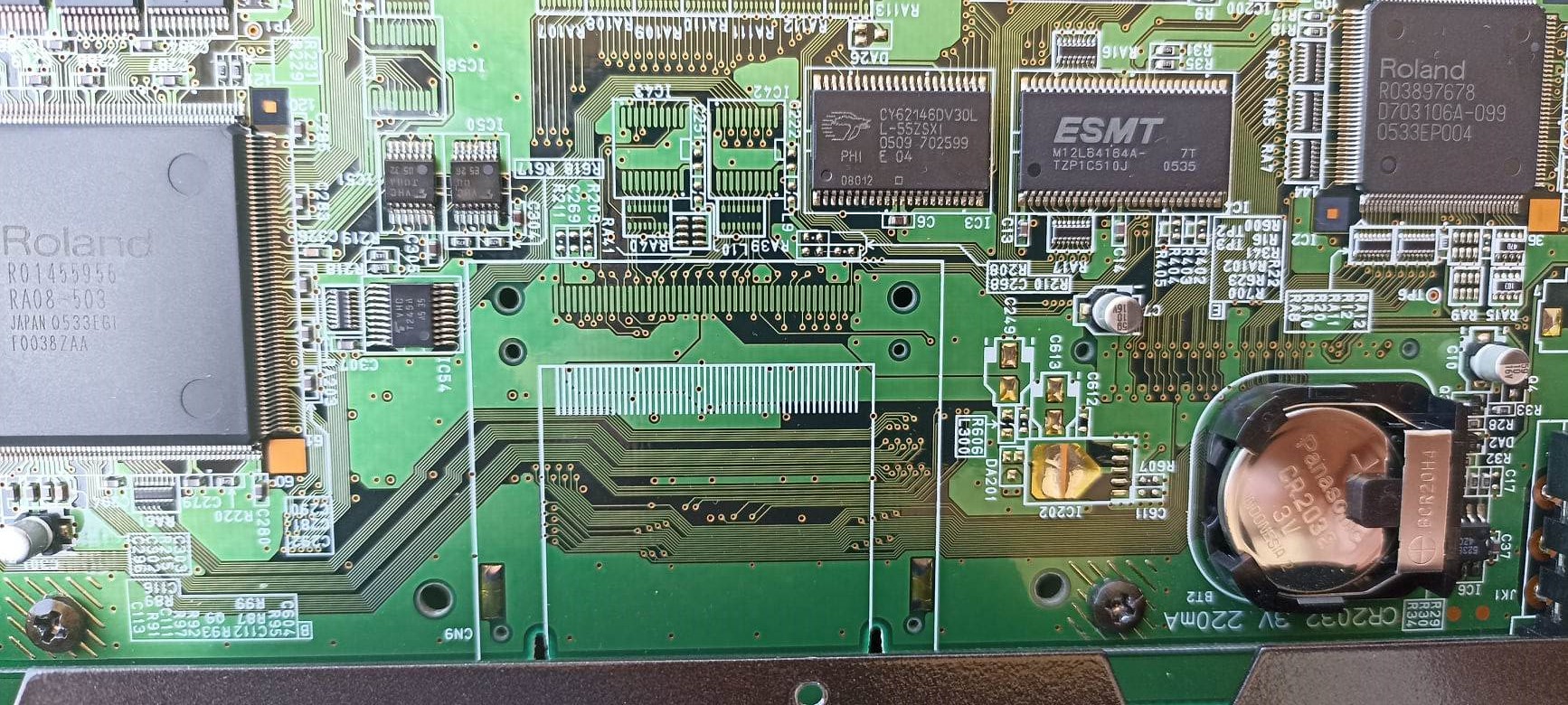

Die folgende Flachbandleitung war bei mit nicht betroffen. Da diese beidseitig auf der Hauptplatine und am LCD Board gesteckt ist, kann man deren Durchgangswiderstände auch mit einem Durchgangsprüfer testen. Die Durchgangswiderstände sollte im Bereich einiger Milliohm liegen. Oftmals haben die Messleitungen schon etwa 200 mOhm.

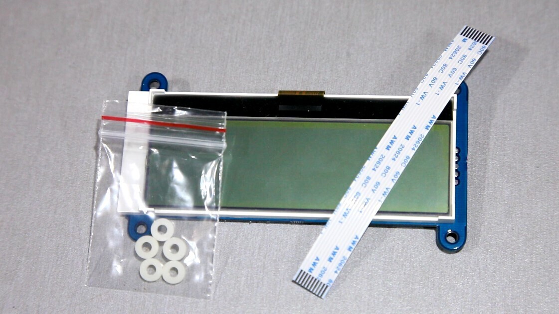

Bei dem WOF Retrofit ist die Einpassgrösse des LCD in das Gehäuse nicht exakt gleich und man muss ja noch Abstandshalter ankleben/-bringen.
Ich meine wenn man schon 150-220 Euro für einen Ersatz ausgibt sollte möglichst alles passen - finde ich. Bei Roland haben die Ersatzdisplays angeblich vor ein paar Jahren nur etwa 70 Euro gekostet.

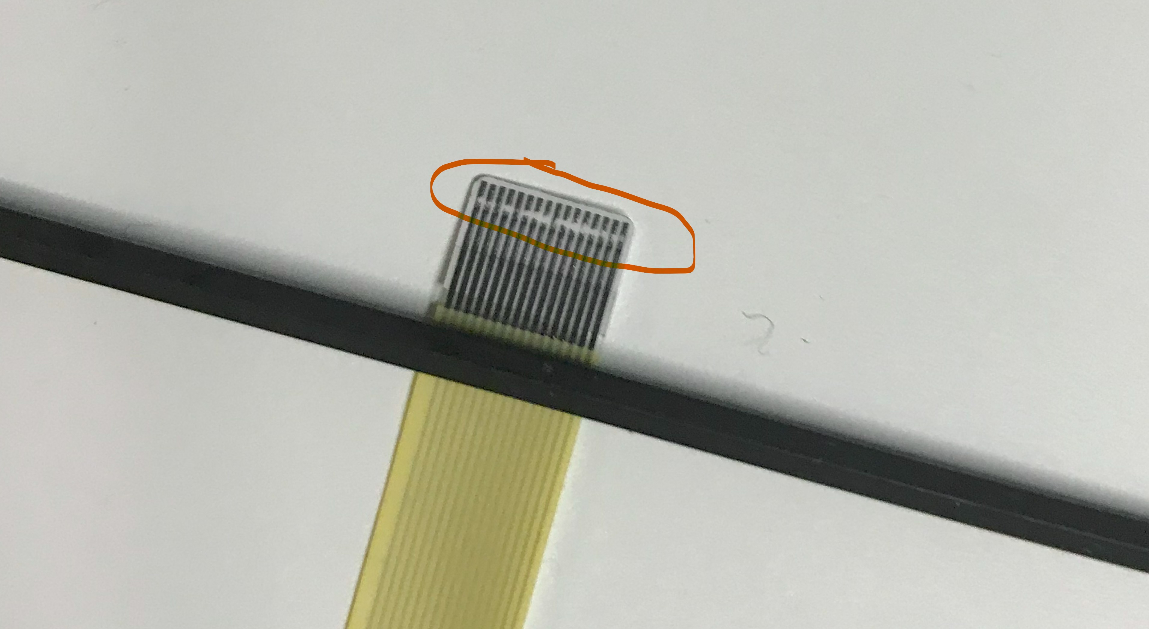

Also wenn das FPC so aussieht, wie auf deinem Foto, dann ist es ziemlich sicher das Problem, richtig?
Ich war bei mir zuerst mit dem Tupfer mit Isopropanol dran. Hab mich dann gewundert, warum sich das Wattestäbchen ein bißchen grau verfärbt hat. Ich hätte auch Kontaktreiniger bzw. Leiterplattenreiniger da. Da hat sich bei mir ein Teil der Beschichtung leicht abgelöst. Der Rest hängt vermutlich im Stecker.
Ich war aber an dem anderen Kontakten der anderen Flachbandleitung auch mit Isopropanol / Alkohol und fusselfreiem Tuch bzw. dem Tupfer dran, da ging gar nichts ab. Ich weiß nicht was das für Material bzw. was das für eine Beschichtung ist, sieht aus fast wie ein leitender Graphitlack.
Ich gehe davon aus, dass genau diese Beschichtung das Problem ist. Eventuell ist auch der der Anpressdruck im Stecker zu hoch oder etwas war bereits bei der Montage bereits organisch leicht verunreinigt. Es reicht wenn man diese Stecker mit dem Finger berührt.
Über die Jahre vergammelt das dann. Ist wohl wie gesagt auch nicht die robusteste Verbindung. Die sollte ja chemisch einigermaßen beständig, relativ hohe Beschleunigskräfte aushalten können(wegen den permanenten Schwingungen beim Drumming und sich elektrisch möglichst über die Jahre so gut wie nicht verändern. Nun, wie wir alle wissen ist das leider mitnichten so.
Weiter unten(ungefähr auf halber Höhe im Bereich wo die Leiterbahnen dunkel erscheinen) kannst du ja diesen Farbübergang von grau zu dunkelgrau sehen. In diesem Bereich ist dann schon eine Schutzschicht/Laminierung vorhanden, soviel darfst du natürlich nicht kürzen, sonst bekommst du keinen Kontakt mehr.
Mach erst mal bei gutem Licht Fotos und schau dir das in der Vergrößerung an, falls du keine gute Lötlupe hast.
Eventuell reicht es auch schon, nur die Kontakte dieser beiden Leitungen vorsichtig zu reinigen. Alkohol ist schon ok falls du keinen speziellen Kontaktreiniger oder Leiterplattenreiniger hast, auf keinen Fall ein starkes Lösungsmittel verwenden.
Eventuell könnten es auch Kriechströme zwischen den beiden den Leiterbahnen ursächlich für die Fehler sein.
Falls du etwas kürzen musst. Wenn du nur wenige Millimeter(3-4) vom der FPC Leitung entfernst sollte es auch klappen. Mein TD-20 tut ja jetzt seit einigen Wochen wieder mit gekürzter Leitung. Der Strecker kontaktiert die FPC Leitung relativ weit am Ende, sieht man ja auch an dem Abdruck des noch guten Teils für die Horizontalansteuerung.
Ich habe bei mir den kompletten Bereich mit den größtenteils unterbrochenen Leiterbahnen der Vertikalansteuerung gekürzt bzw. entfernt. Ich meine in meinem Fall wurde da ohnehin nichts mehr durchgeleitet. Ungefähr da wo die Linie eingezeichnet ist. Wichtig, falls du die FPC Leitungen kürzen willst ist möglichst parallel zur alten Kante bzw. 90 Grad zur den Bahnen schneiden, nicht irgendwie schräg bzw. in einem Winkel. Sonst liegt das Kabel nicht sauber im Stecker an. Und das Kabel ganz einführen bevor du die Arretierung wieder festmacht.

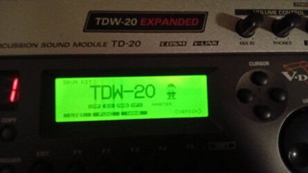

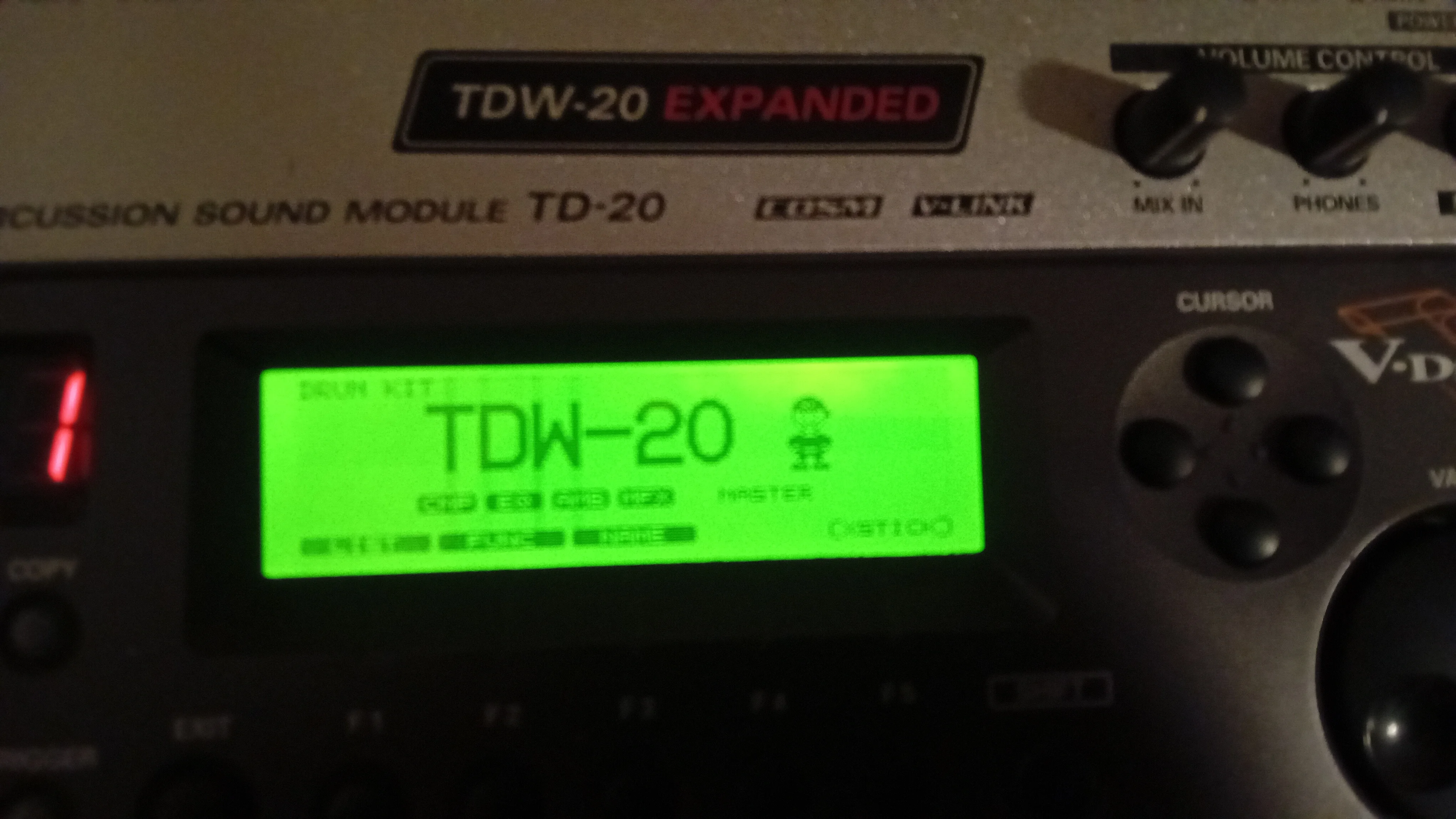

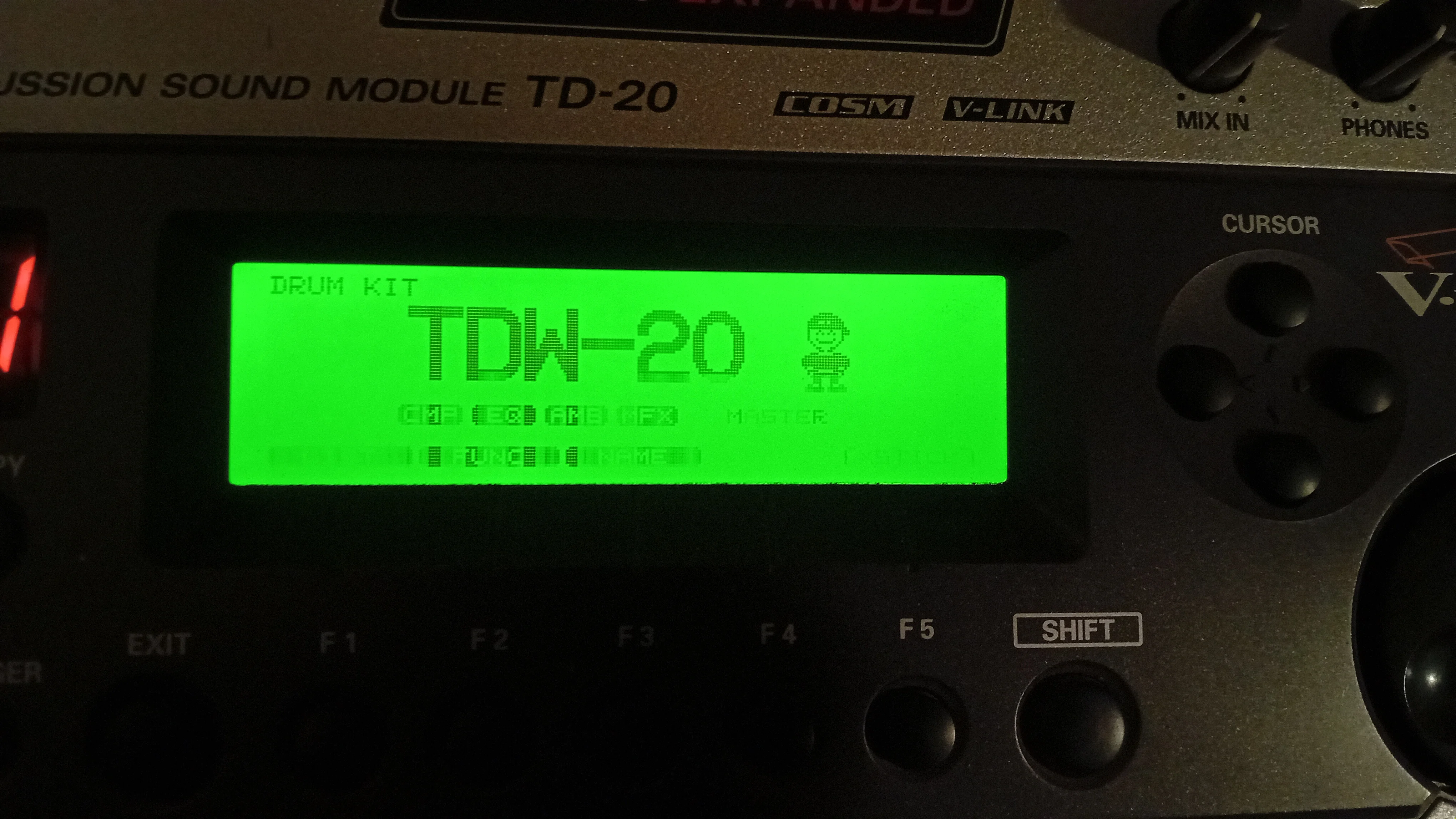

Bei mir scheint es auch mit der Temperatur zusammenzuhängen.
Bild 1 - Kaltstart (bei 16 Grad)
Bild 2 - nach 90 min
Hab null Bock, das Modul auf dem Küchentisch zu zerlegen und womöglich noch weiteren Schaden anzurichten, um dann ganz ohne dazustehen..grrr..
Andererseits meckert schon wieder die Systembattery, muss es also eh wieder aufmachen.. ma gucken, ob ich am WE allen Mut zusammennehmen kann... ;-)

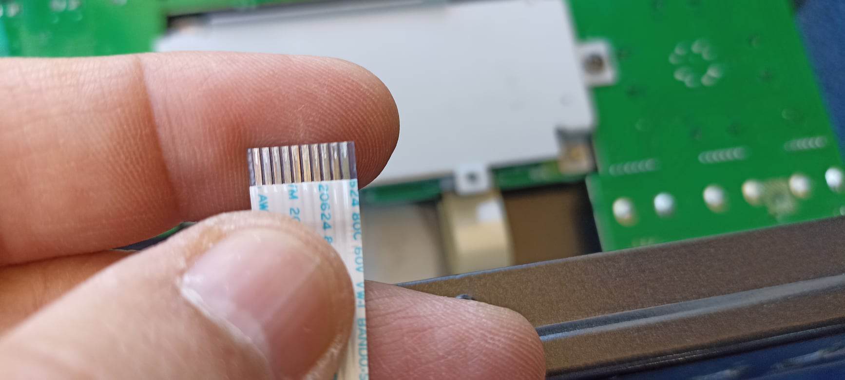

Hi from Seignosse France
I will receive on a couple of days a TD 20 with a blank lcd, thinking of deads carbon tracks.
My idea is to use a 24 and 16 0.5 mm pitch flex cable like those https://www.ebay.fr/itm/334656558970 glued with a 3 axis tape like this https://www.ebay.fr/itm/145681911270 to the remaining carbon tracks or upstream by recovering carbon-free tracks :)
