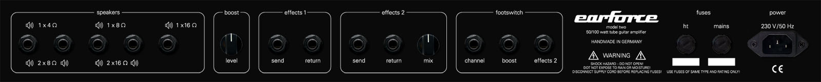

Ach ja noch was, momentan browse ich nach ein paar Bodentretern und da heißt es oft man solle Effekt X vor den Amp und Effekt Y
in den Loop. Momentan ist mir aber noch nicht klar was das bedeutet und wie man das alles verkabelt.
Der Amp hat hinten SEND/RETURN Stecker, ein zweiter Loop ist nicht da, könnte aber nachgerüstet werden.
Falls es darauf hinausläuft das ich das später unbedingt brauche (für Reverb oder Delay) würde ich das machen lassen,
da der Amp gerade ja eh zur Reparatur bei EARFORCE ist.
"effects1" habe ich "effects 2" müsste nachgerüstet werden, ich kann aber grad nicht einschätzen ob ich das wirklich brauchen werde.
Ich vermute mal der MIX Regler ist dazu da das FX Signal mit dem Trockenen zu mischen, das wäre aber nur nötig wenn der Bodentreter selbst keinen MIX Regler hat. Wenn ein MIX Regler vorhanden wäre könnte man das Pedal genau so gut vorne an den Amp klemmen, ist das so richtig?

Der Sinn eines FX Loop ist, dass man Effekte wie Modulation, Reverb und Delay i.d.R. nicht durch die Gainstufen des Amps schicken will, da hier sonst die Effektanteile zumindest bei hohen Gain Settings mitverzerrt werden. Manch einer schätzt genau diesen Sound, aber i.d.R. sollte die Zerrstufe vor diesen typischen Stereo Effekten liegen.
Bei FX Loops gibt es zwei Typen, seriell und parallel. Bei einem parallelen Weg gibt es, wie du schon erkennt hast, die Möglichkeit, das Effektsignal anteilig mit dem trockenen Signal des Amps zu mischen. Ansich eine gute Idee, leider sind die Teile oftmals nicht 100 sauber ausgelegt, so dass oftmals auch bei 100% Wet Einstellung immer noch trockene Anteile mit durchkommen. Wenn du jetzt ein digitales Effektgerät nutzt (also so ziemlich jedes), erzeugt diese immer eine minimale Latenz durch die Wandler. Wenn jetzt das trockene und Effektsignal zusammengemischt werden, dann kommt es zu hässlichen Phasenauslöschungen. Die Mesa Recto Amps hatten dieses Problem extrem, weshalb die neueren Modelle auf seriell umgestellt wurden.
Der Earforce hat beide Varianten, das ist schon sehr gut. Oftmals ist es aber auch so, dass bei zwei Schleifen der Return von einem der Wege hinter dem Master Volume Regler liegt, um z.B. externe Preamps zu nutzen. Normalerweise liegt der Return vor dem Master, um Störgeräusche usw. nicht mit voller Endstufenleistung zu verstärken.
Wie ist es wenn das Effektgerät selber einen MIX Regler hat, wie zB das Strymon Big Sky Teil, kann ich es dann vor den Amp klemmen?
Ich spiele Effekte auch generell nur clean außer ich möchte irgendwelche extremen FX erstellen.
Digitale Effektkisten machen meist den Mix auch in der digitalen Domäne. Bei einem parallelen FX-Loop am Amp kannst du sicher sein, dass dein Hauptsignal vor dem Austritt aus den Speakern nie einen AD und DA Wandler gesehen hat. Für manche spielt das eine Rolle.
Aber generell kannst du ein Delay oder Verb auch vor einen cleanen Amp schalten. Gilmour macht das. Der nutzt aber keine Amp Zerre.

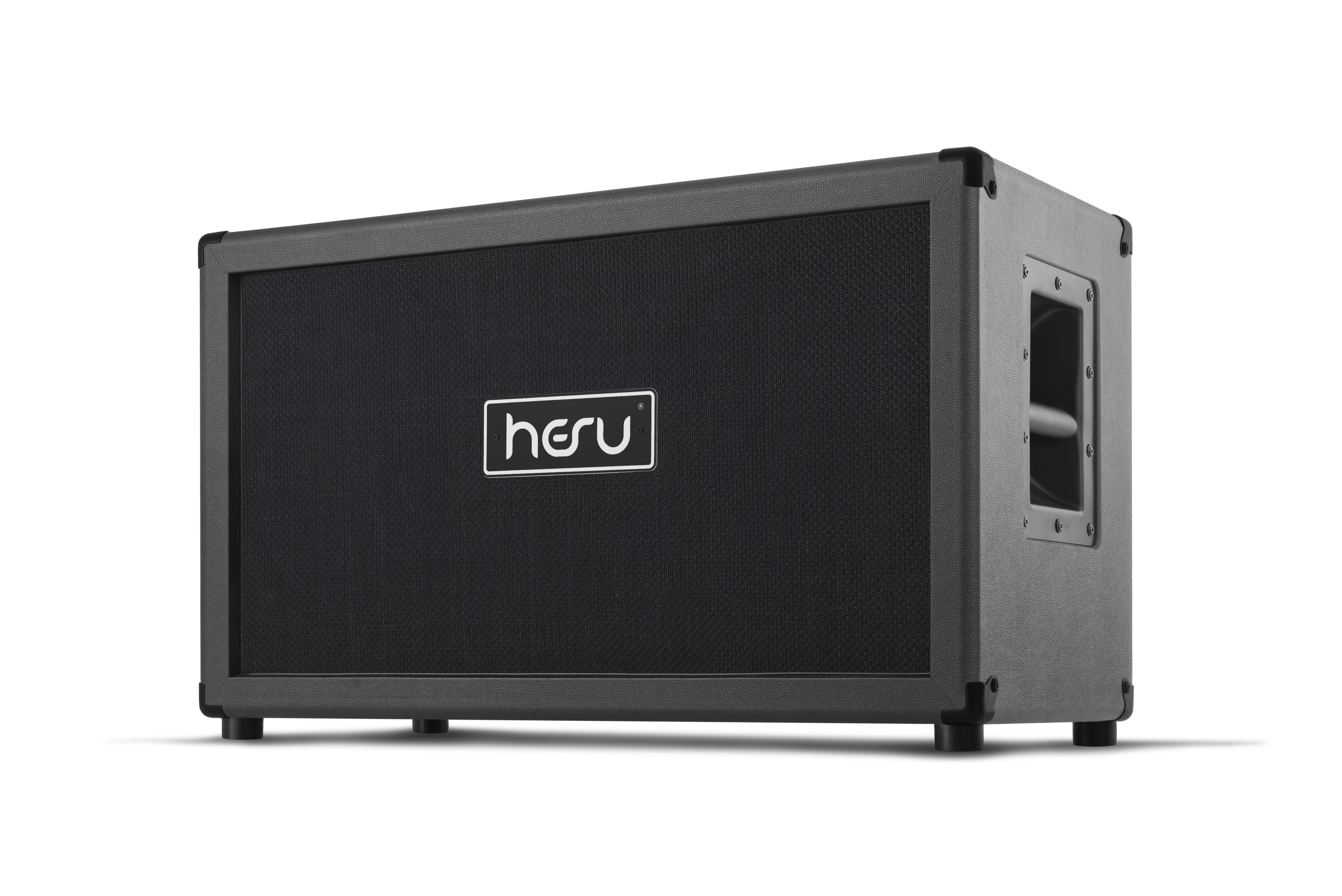

Ja, klingt definitiv brauchbar. Was für eine Box benutzt Du denn jetzt bzw. wieso hast Du Platzmangel?
Reaktionen: FIXXXER
  • #200
Die Box ist eine HESU 2x12 mit HESU DEMON Speakern
Platzmangel, tja habe mein "Studio" im Wohnzimmer, welches recht klein ist, der Amp mit Box befindet sich beispielsweise direkt neben dem Schreibtisch. Wenn ich also vor dem PC sitze ist der Amp direkt neben mir. Die einzige Alternative wäre es den Amp hinter mich zu stellen aber dann ist es wieder sehr fummelig irgendwas einzustellen. Mitten in den Raum kann ich den Amp mit Box ja auch net stellen, weis gar nicht so ganz wie ich das machen soll, ist halt was größer als 2HE, vor allem wenn noch das Pedalboad dazu kommt! :D
