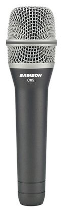

Ich habe das gleiche Problem mit dem NT1. Interface ist ein fireface 802. Mit keinem Software EQ werde ich Herr der Lage. In den Tiefen wie in den Höhen. Ich habe dann mal aus Spaß ein paar Bühnenmikros kommen lassen. Weil ich im Schlafzimmer aufnehme, da der Raum und Nebengeräusche doch stören. Bei mir gelieben sind ein Samson q7 und ein:
Die Auflösung ist gut und es hat so gut wie keinen Nahbesprechungseffekt. Wahrscheinlich kommt die Anmerkung dass das nicht unbedingt Pro Audio ist- ich war jedenfalls sehr überrascht.

Ich habe das gleiche Problem mit dem NT1. Interface ist ein fireface 802. Mit keinem Software EQ werde ich Herr der Lage. In den Tiefen wie in den Höhen. Ich habe dann mal aus Spaß ein paar Bühnenmikros kommen lassen. Weil ich im Schlafzimmer aufnehme, da der Raum und Nebengeräusche doch stören. Bei mir gelieben sind ein Samson q7 und ein: Samson C05CL
