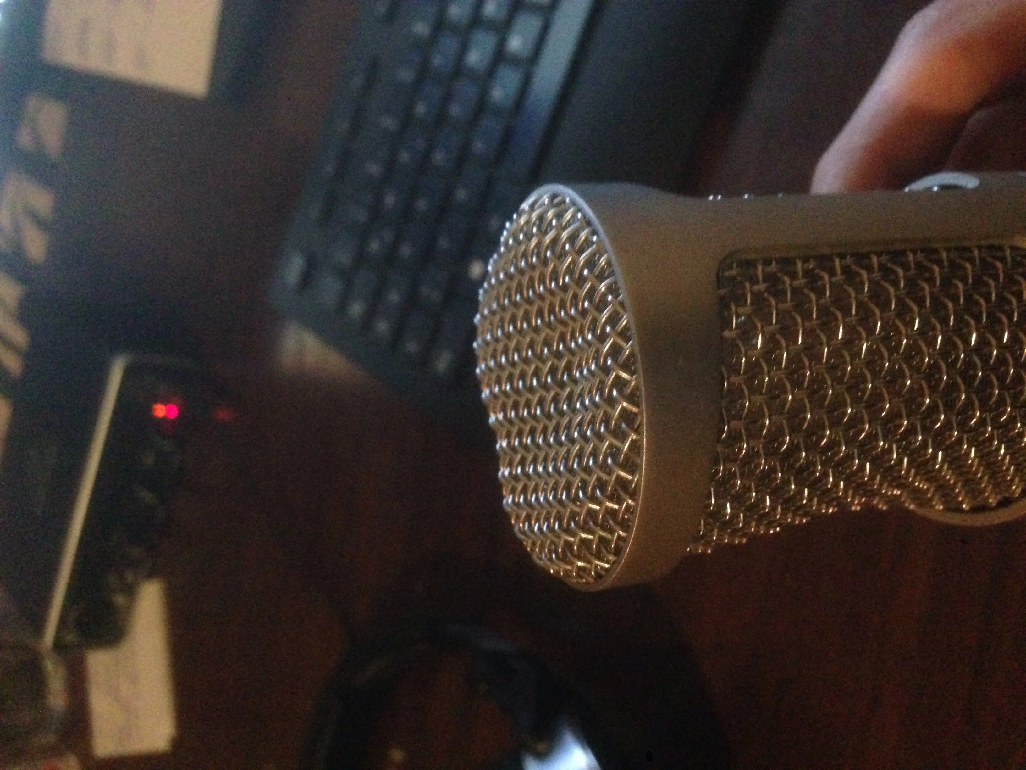

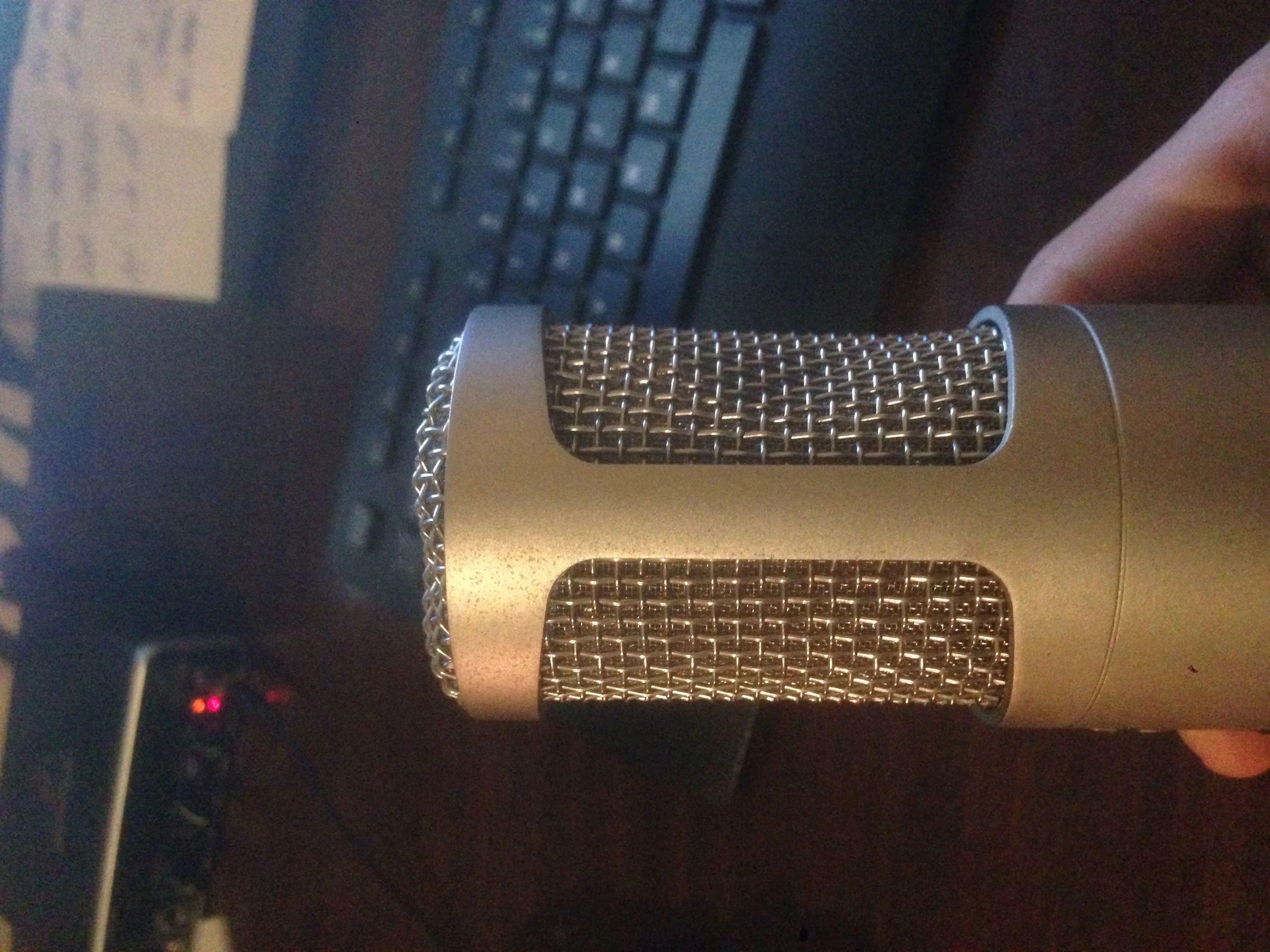

Das XLR Kabel genau wie das Interface sind Neu, erst am Montag gekauft. Die Membran des Mic's ist an einigen Stellen eingedellt, sonst stehe ich bei weiterem Troubleshooting auf dem Schlauch.
Einige günstige Kabel sind halt mikrofonisch. Am besten bestellste dir mal 3-4 von verschiedenen Firmen und nimmst nur ein nicht klackerndes.
Äh, ich lese gerade "Membran eingedellt" - wie genau darf man sich das vorstellen? Das ist ja nun an einem Mikro so ziemlich der einzige Teil, der keine Dellen haben sollte...
So kann man sich das vorstellen.
Achso, das ist ja nicht die Membran sondern nur das Schutzgitter. Das darf ruhig etwas gedellt sein, solange die Delle nicht die eigentliche Membran berührt.
