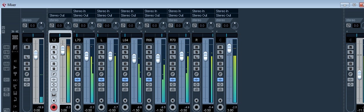

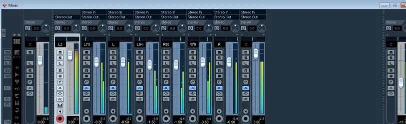

OK im Mixer ist mein Drumset im Peak bis -0,3 und der Kanalpegel liegt bei 3,0. Sollte ich das alles leiser auspegeln?!
Was sagt ihr zu der neuen Lautstärkeverteilung?

Den Cubasemixer kannst du pegelmässig nicht überfahren.
Ob es noch Plugins gibt die höhere Pegel nicht vertragen weiss ich gar nicht.
Von daher ist es eher schlechter Stil als ein technisches Problem :-)
Im Resultat musst du deine letzte Summe runterziehen, was du auch getan hast.
Dort darfst du nicht über 0 dB kommen.
In den Arbeitskanälen und Gruppen ist es technisch "egal".
Cubase rechnet intern mit 32 bitFloat was einen ernormen Headroom mit sich bringt.

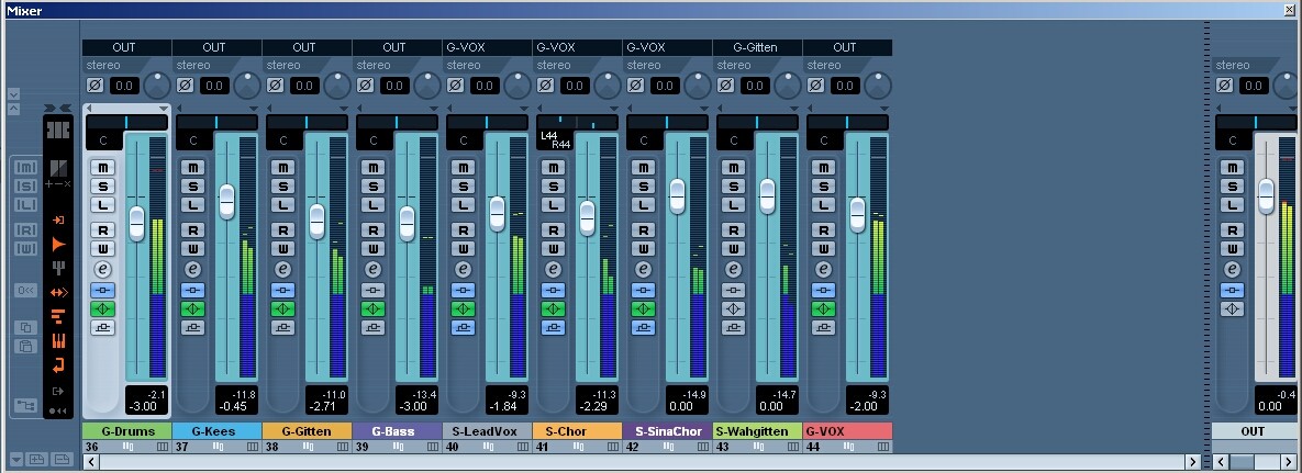

Ich habe gestern an einem Projekt mit ca. 50 Kanälen gemischt...
So sah am Ende der Mixer aus.
Ich regel am Schluss alles bevorzugt über die Subgruppen/Gruppen aus.

Gut, das werde ich mal mitnehmen und in Zukunft eher etwas leiser fahren. Die Lautstärke kann ich dann ja später nochmal über die Summe bis an die 0 dB fahren.

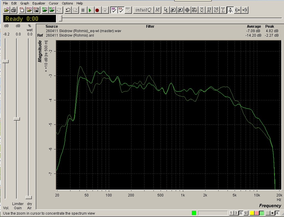

Das wichtigste ist hier die Filterkurve oder die Tonalität des Tracks.
Ich verwende hierzu Har-Bal, ein standalone Programm.
Für mich sehr komfortabel zu bedienen. Man verzieht die angezeigte Filterkurve mit der Maus, hört sofort, lautstärkenkompensiert, die Änderungen.
Als Kompressor/Limiter zur Lautheitseinstellung habe ich hier T-Racks verwendet.
Ein Preset * opto&1/2" *
Alternativ würde ich Voxengo Elephant verwenden.
Eine Sache des Geschmacks, weniger der Funktion.
Zum Lautmachen eignet sich vieles...
HarBal
Die dünne Kurve ist der Frequenzgang der Mischung.
Die fettere Kurve ist der neue Frequenzgang.

Wenn ich das richtige verstehe, ist Har-Bal ein Analyzer + Grafischer EQ, korrekt? D.h. wenn der Mix mehr Höhen haben soll, dann kann ich das dort komfortabel grafisch machen?
Das Programm erstellt beim laden der WAV ein Analysefile welches dann als Kurve dargestellt wird.
Diese Kurve kann ich mit der Maus verändern.
Diese Änderungen werden sofort in ein neues Filter umgerechnet.
Am Ende wird das File gerendert.
Es ist kein Plugin.
Letztlich kannst du aber mit jedem EQ arbeiten und das mit jedem Analyzer gegenchecken.
