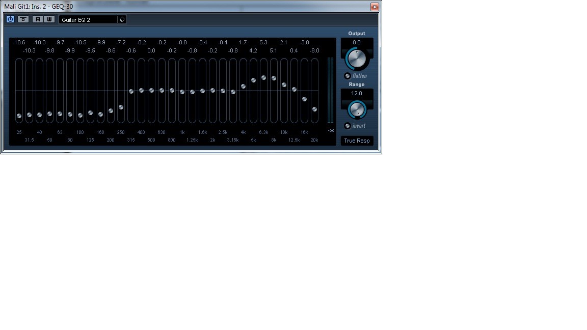

Hier mal ein Screenshot des EQ, den ich auf meine erste Gitarre jeweils gehauen habe.
Auf der anderen ist jeweils nur der Lowcut.

die quintessenz von dem meisten was hier gesagt wurde, ist und bleibt, daß die gitarren einfach viel zu laut sind!
so höre ich das auch.
Habe die Gitarren in dem Rohmix leiser gemacht (den ich eben gepostet habe). Soll ich sie noch leiser machen?
