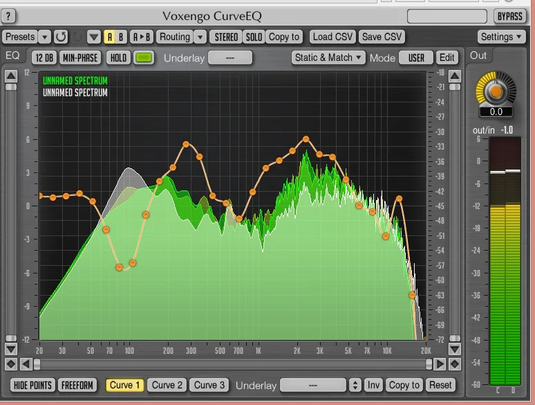

cooler, song.
und ja, der master klingt ziemlich dumpf.
die brillianz fehlt.
hab mal kurz einen diff mit smells like teen spirit gemacht.
wenn du deinen eq allerdings so stark einstellen würdest, wären es vielleicht auch wieder zu viele höhen.
Reaktionen: speedtom

naja, wo ich den eq schon drin hatte, hab ich noch einen 2 min. quick-remaster gemacht.
unabhängig vom master, den ich wie erwähnt zu dumpf fand, ist es aber recht gut gemixt.
