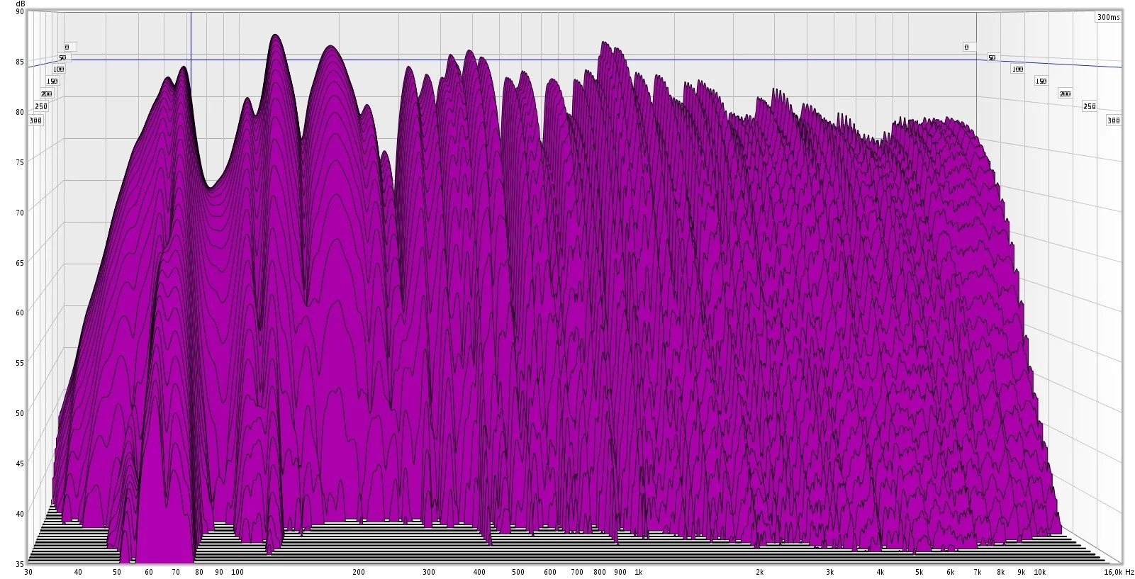

Moinsen !
Also die Höhen sind jetzt ok, alle unter 300ms, seitdem ich den Vorhang aufgehängt habe.
Die "Mode" bei 65Hz ist eigenartig. Den höchsten Druck habe ich jeweils in den Ecken, aber viel
einfacher ist zu fragen wo der Druck am niedriegsten ist, nämlich im Bereich zwischen Abhörplatz
und den Lautsprechern :D Wo hinten rechts unten der Druck nochmal 1-2dB lauter ist.
Habe das ganze mit einer iPhone App ( "dB Volume" ) gemessen
Hinten habe ich auch nur 10cm dicke, rechteckige Absorber setzen können. Ein richtiges Eck wie
vorn lässt der Raum leider nicht zu.

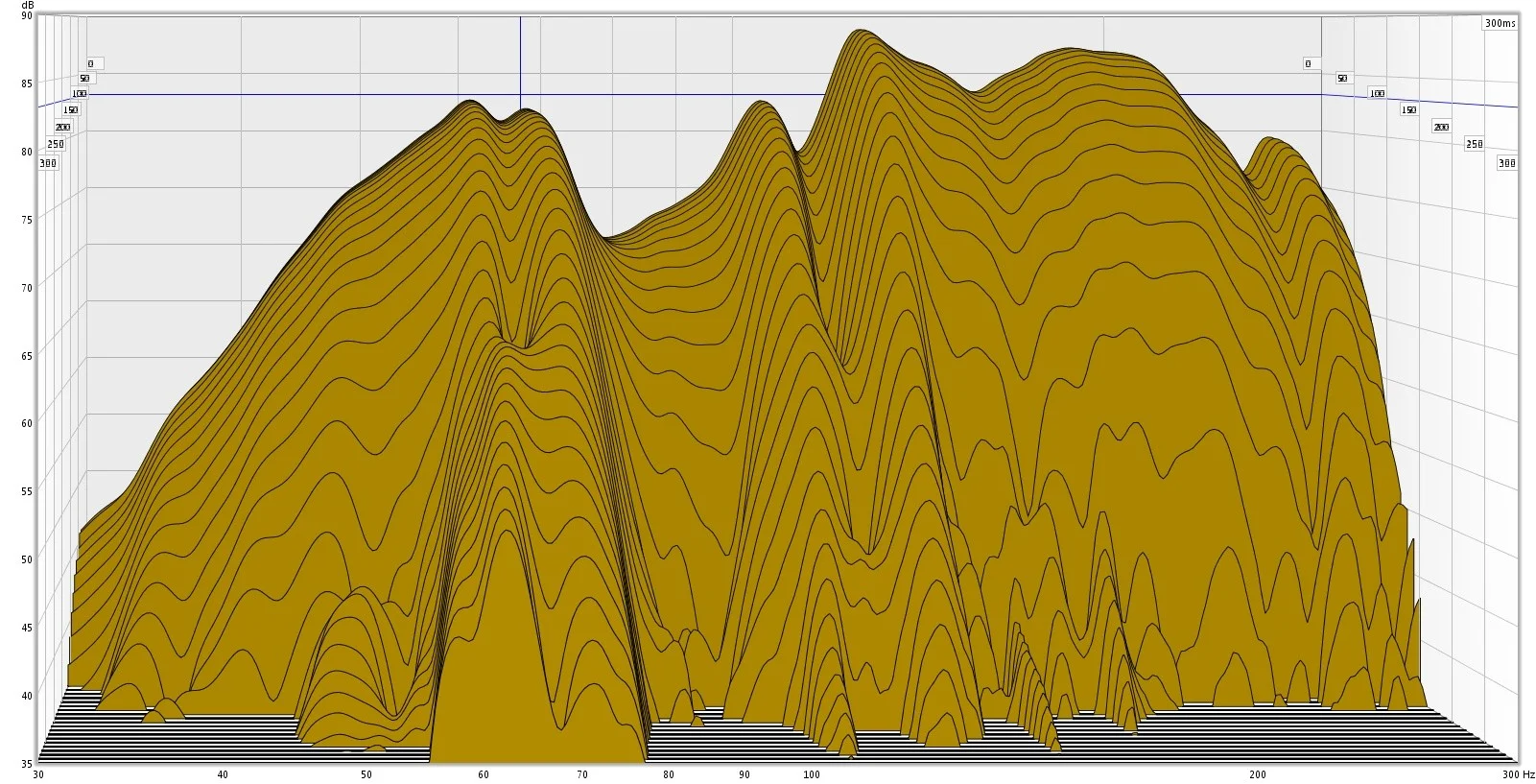

Oh wow ! Habe nochmal etwas mit dem Abhördreieck experimentiert.
Vorher war´s ~131cm, jetzt 119cm.
Auslöschung bei 136Hz ist weg und bei 78Hz und im Tiefbass etwas mehr dampf.
So langsam formt es sich.
Und du hast Recht. Bei geschlossenen Vorhängen geht´s gerade so in den Höhen.
Bei der letzten Messung hatte ich sie auf und prompt steigt die Nachhallzeit bei 3,5-7khz,
wird wohl das halbe Fenster sein.
An der 65 Mode hat sich leider nichts getan :(

Das ist eben genau das spannende an Raumakustik. Alles hat seine direkte wie indirekte Beeinflußung und selbst kleine Veränderungen können große Auswirkungen haben.
Ich denke, dein erster Schritt in die richtige Richtung ist gemacht, und jetzt hör dich die nächste Zeit mal drauf ein.
Als nächstes würd ich noch Basotect bestellen und an der Decke und am Tisch was machen. Da wie gesagt der Tiefbassbereich fehlt(den die Boxen klarerweise nicht wiedergeben können), wärst du dann fürs erste fertig. Dann hättest du schonmal die Grundausstattung an baulichen Maßnahmen angebracht. Es wäre zwar schon noch deutlich mehr zu machen, aber fürs erste ist das gut so, und wenn du eh nicht ewig in diesem Raum bleibst, dann würd ich das dann auch so belassen. Einen Sub würd ich in diesem Raum nicht reinpflanzen, denn dadurch steigen die Problemzonen erst so richtig an. Der nächste Raum sollte ab 20m² aufwärts haben ;)
