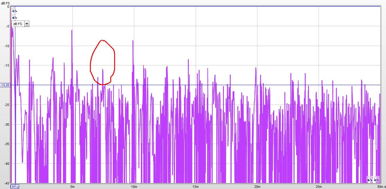

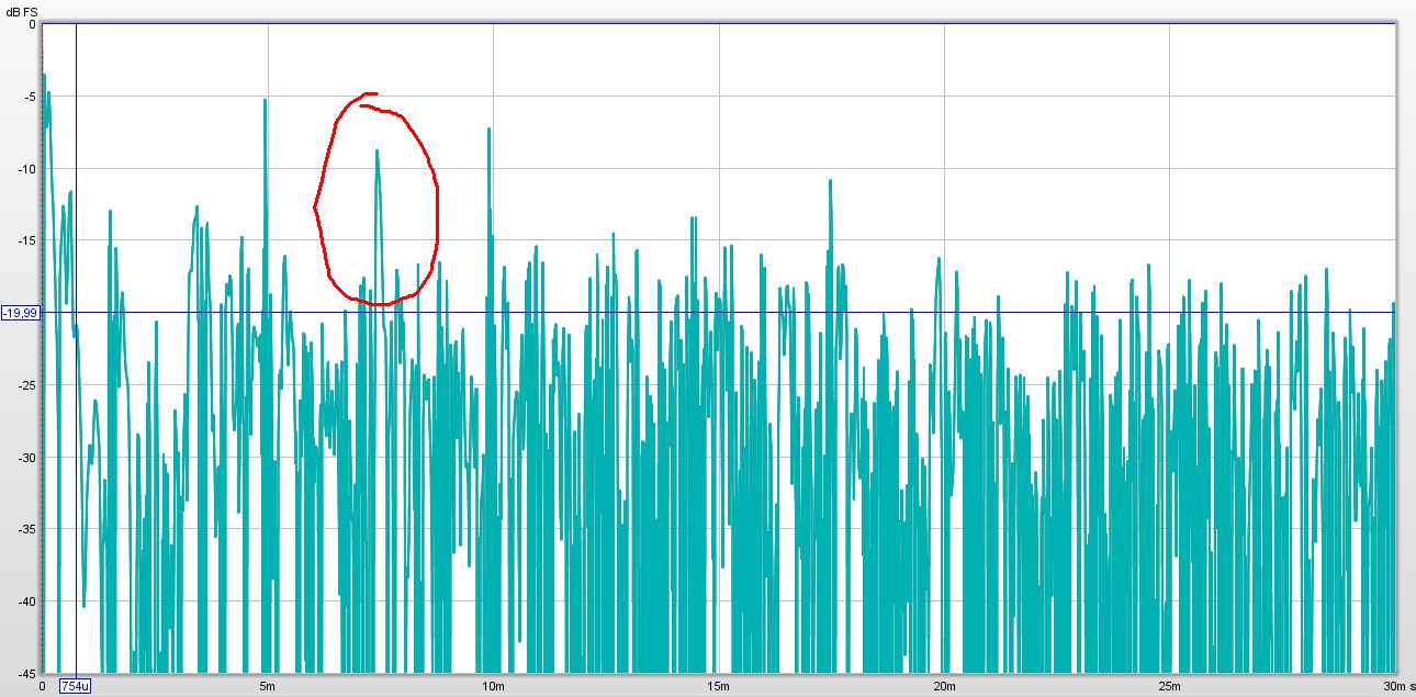

na das die seitlichen reflexionen bei etwa 7,3 ms sind ist ja messtechnisch schonmal 100% belegt.
schau dir die eingekreiste spitze an als die seitenabsorber noch nicht installiert waren
und dann die messung mit seitenabsorber

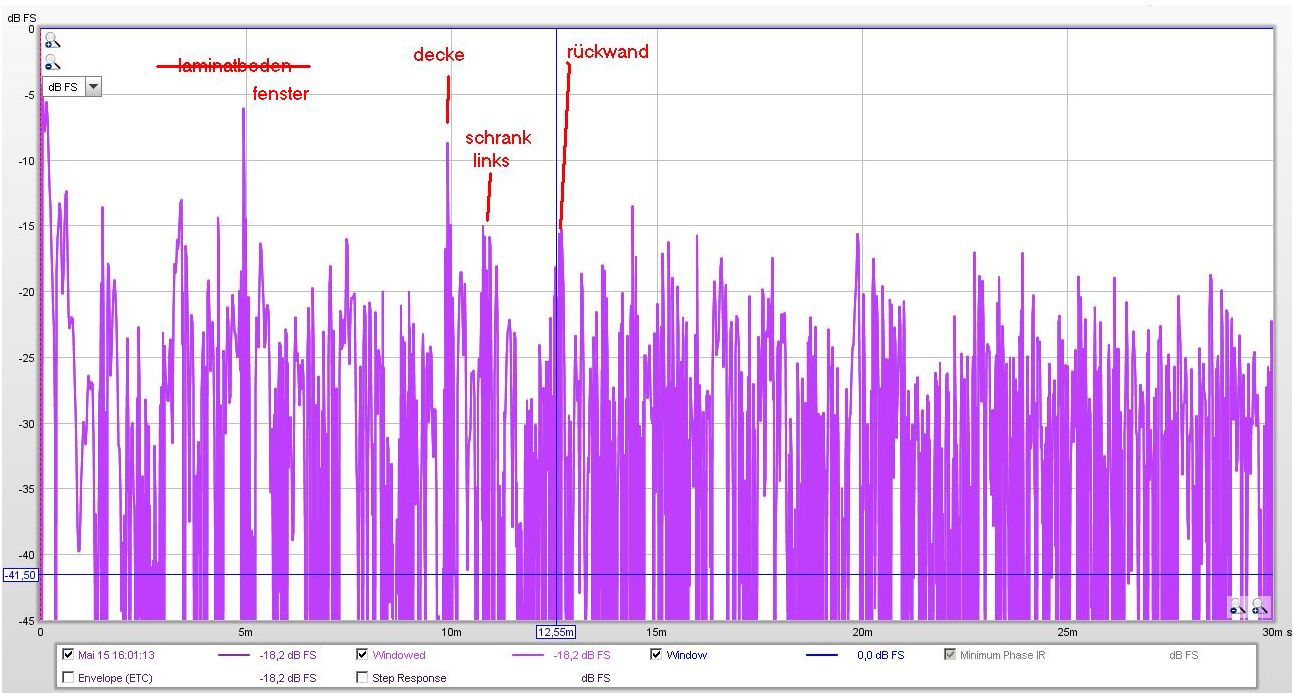

und das hier sind vermutungen
dadurch begründet weil ich mir die ETC's der einzelnen boxen angesehen habe und deine fotos vom raum.
die reflexion von der decke und von der rückwand benötigt sowohl links wie auch rechts die gleiche zeit bis zum abhörpunkt folglich erkennt man sie daran dass die spitze auf dem etc der rechten box an der gleichen stelle sein muss wie auf dem etc der linken box.
am weitesten entfernt ist die reflexion der rrückwand. du hast ein etwas kleineres zimmer und da kommt eine spitze in frage die sich bei 12,5ms sowohl rechts wie auch links befindet in den jeweiligen etc messungen von rechter und linker box.
die reflexion zur decke ist laut fotos deines raumes geschätzt etwas weiter entfernt als die reflexion von einer box zur jeweiligen seitenwand. also muss es bei den einzelnen etc's jeweils eine spitze zur gleichen zeit geben kurz nach der "eliminierten" spitze der seitenreflexionen bei 7,3ms.
daher vermute ich dass es nur die sein kann bei etwa 10ms die nämlich sowohl auf dem rechten wie auf dem linken etc an dieser stelle vorhanden ist.
den schrank vermute ich deswegen dort wo ichs auf dem etc markiert hab weil diese spitze nur auf dem linken etc zu sehen ist und die abgeschätzte entfernung passt auch in etwa überein.
bei allen anderen spitzen wird es schwierig und da kann man nur versuchen dass per schnurmethode vor ort zu ermitteln.
dort dann einen absorber zum test ranhalten eine messung machen und dann schaun ob die spitze im etc dann runter gegangen ist.

EDIT:
ob die spitze bei 5ms wirklich vom fenster kommt ist schnell herausgefunden.
mach das fenster komplett auf und eine messung (natürlich nich wenn grad draußen ein lkw vorbei donnert :D) alle anderen nebengeräusche düften dafür nicht stören.
wenn die spitze bei 5ms dann weg ist oder kleiner dann is das identifiziert.
EDIT2
wenns wirklich das fenster ist dann wird sich das aber auch sicher wieder ändern wenn erst mal tisch und bildschirme stehen denn dann kommen diese reflexionen wahrscheinlich gar nicht mehr an da die bildschirme im weg sind.
Reaktionen: SynthRock
