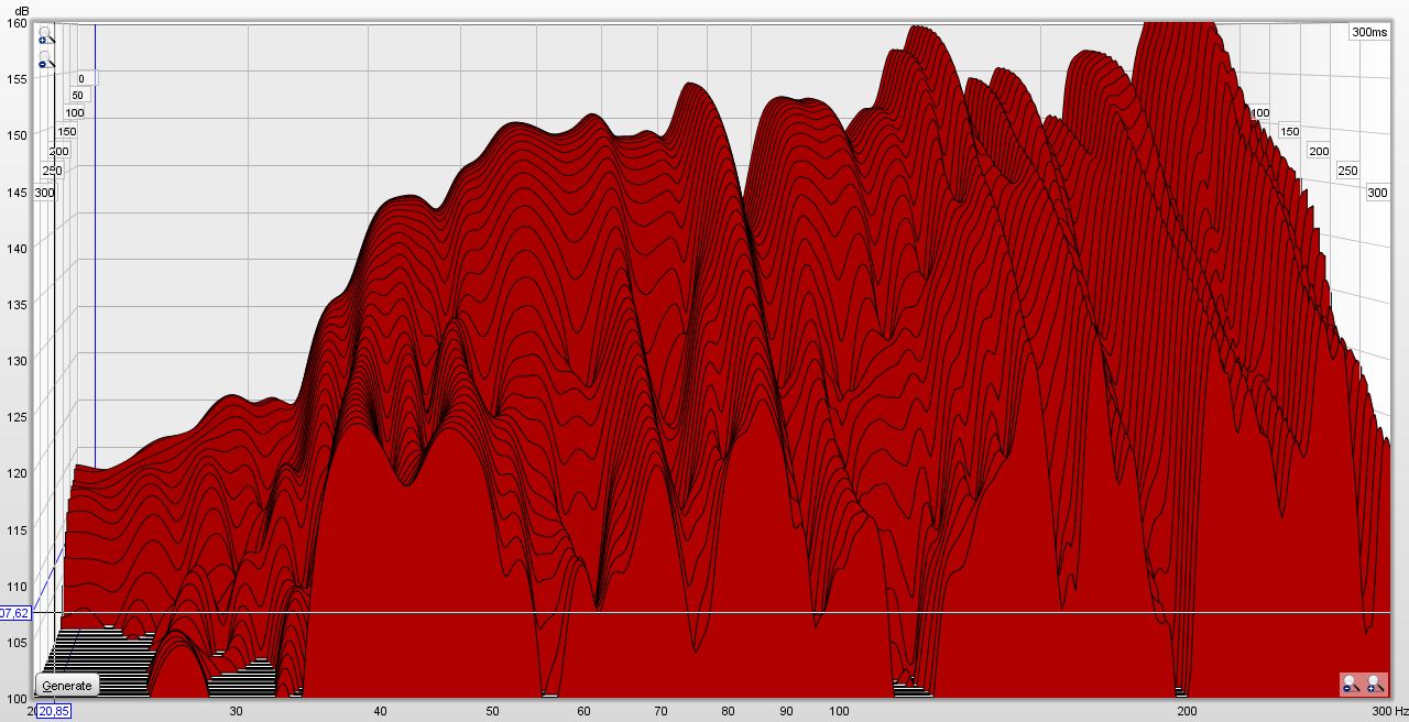

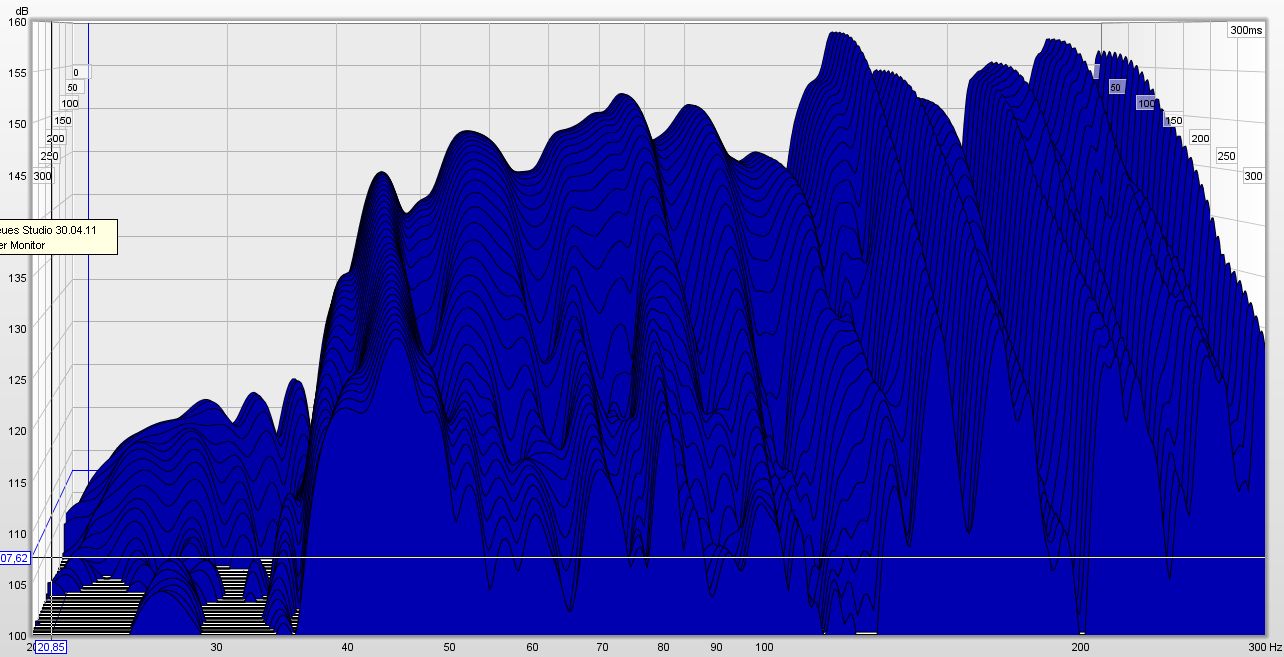

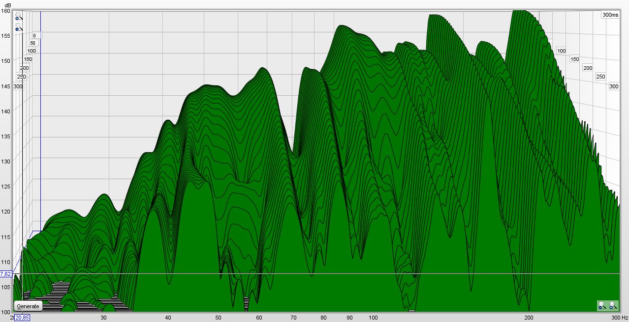

WASSERFALL
beide boxen
links
rechts

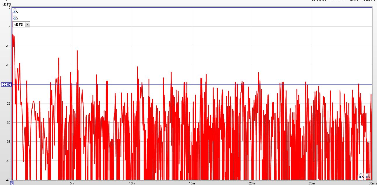

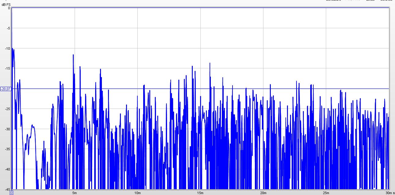

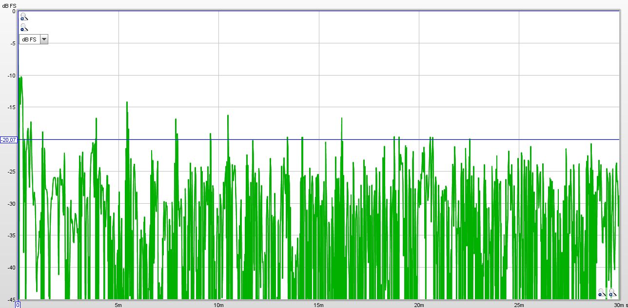

ETC
beide boxen
links
rechts

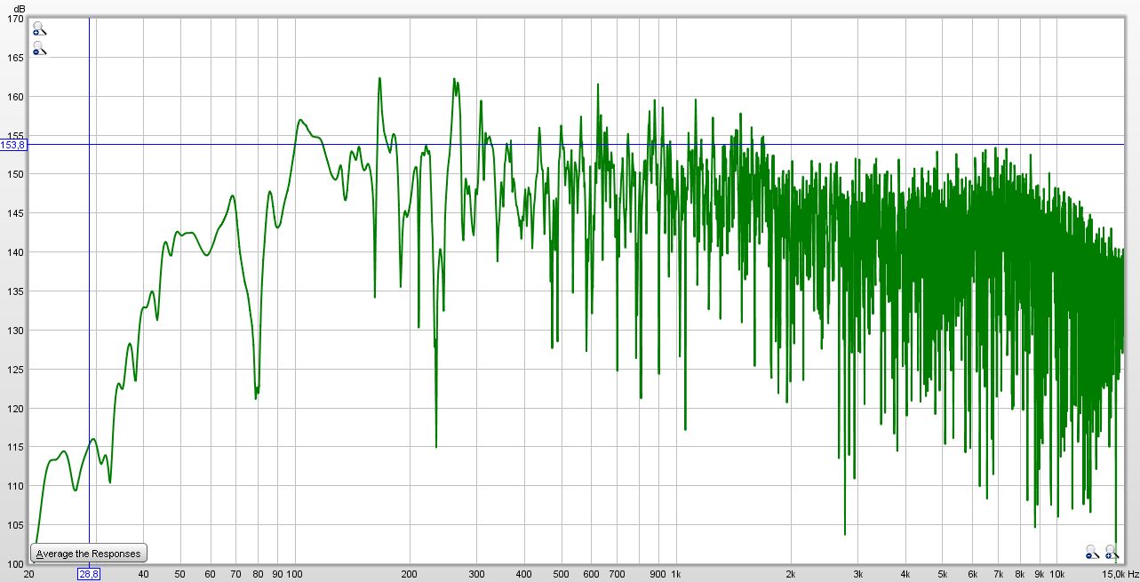

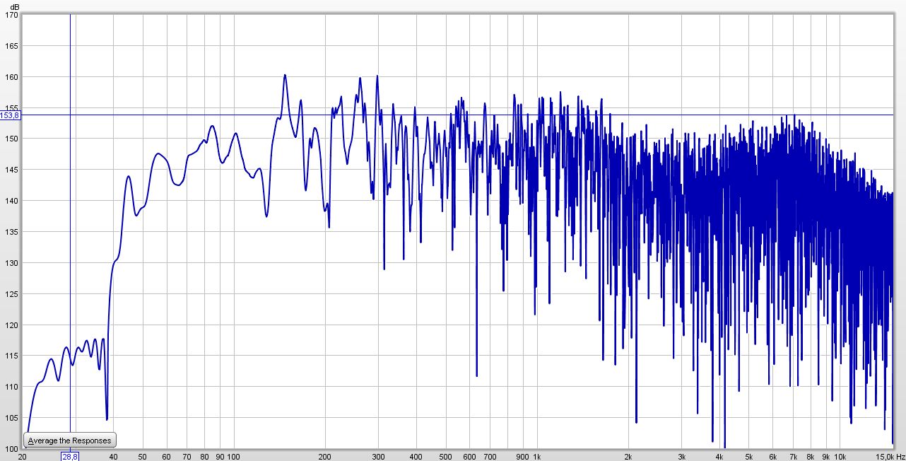

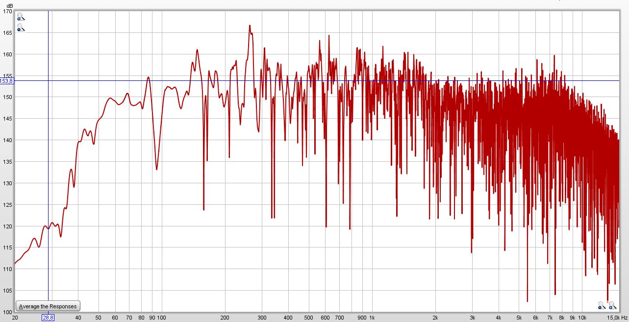

FREQUENZGANG ungeglättet
beide boxen
links
rechts
ja was soll man da jetzt sagen.
das ist deine ausgangsmessung die es gilt zu verbessern mit akustischen maßnahmen.
die unsymmetrie von rechts und links kommt von schrank und schornsteinschacht.
wird sich ja dann aber ändern wenn der schrank raus is und die eckabsorber fertig sind.
die beiden moden in der 40hz gegend wirst du wahrscheinlich mit helmholtzresonatoren behandeln müssen aber vielleicht reichen da auch zwei kleine hintern mischtisch zwischen den beiden boxen.
also dann attacke und wolle in die ecken und dann neu messe.
mit den seiten und deckenabsorbern warte aber noch bis der bassbereich oprimiert is.
ich würde auch noch eine messung mit breiteren stereodreick probieren damit die boxen näher an der fensterwand stehen. natürlich nur so weit wie es geht und die eckabsorber noch platz haben.
aber auch so siehts schon nach einer soliden "vorakustik" aus die man gut in den griff bekommen kann.
lg

na was seh ich denn da
hast du das mit dem einpegeln und matschen in meinem REW-workshop nicht gemacht oder hab ich das schlecht erklärt?
weil laut rew hast du nen pegel von über 150db was natürlich nicht stimmt.
wär cool wenn du bei der nächstes messung alles genau einpegelst und mit REW matschst wie ich es beschrieben hab.
lg
Reaktionen: SynthRock

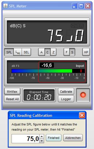

hast evtl versehendlich das subwoofer kalibrierungsrauschen eingestellt?
gleich das nochmal ab mit dem workshop punkt
Stellt das Meter auf SPL und C-Gewichtung und klickt auf Calibrate
Es erscheint ein kleines Fenster, in dem gefragt wird, was für ein Kalibrierungssignal gewünscht wird.
Wählt „Use REW speaker cal signal“ und klickt OK
Jetzt gibt REW ein Rauschen aus, und es erscheint ein kleines Fenster, in dem man ein db/SPL Wert festlegen kann.
Bitte stellt dort 83db ein.
ansonsten habe ich vielleicht einen denkfehler in der beschreibung und irgendwas vergessen beim matschen der pegel.
bei mir hats irgendwie so geklappt ...
Nein, Bender es war definitiv:
Kann mir das nicht erklären. Ich habe mir vor der Messung extra den REW-Workshop
in einem Fenster offen gelassen um alles exakt so nachzuvollziehen, wie Du es beschrieben hattest.
:huh:

Wo sehe ich im ETC eigentlich die Millisekunden die für die "Bestimmung der Schnurlänge" herangezogen werden ?
Ist das auf der X-Achse abgetragen, also z.B. 6m, oder steht das für Meter ?
erstaunt
Warum steht bei "Calibration Completed" in Bild 2 der Wert von 145dB, ist es das was Du meinst ?
ich bin da jetzt echt überfragt.
wenn du dort im fenster auf 83 db stellst und dann die abhöre so laut drehst dass an deinem pegelmessgerät 83db ankommen dann ist rew und abhörpegel gematscht. du darfst natürlich dann deine abhöre nicht mehr lautstärkemäßig verändern sondern musst mit der einstellung die messungen machen.
und laut deiner beschreibung hast du das gemacht. demnach dürfte rew nicht so einen pegel als bezug anzeigen.
muss das mal mit rolanded bereden. vielleicht ab ich das ja falsch im workshop erklärt und ich mach zufällig irgendwas richtig ohne es zu wissen.
genau die x achse sind die millisekunden. 6m sind quasie 6ms (6 millisekunden)

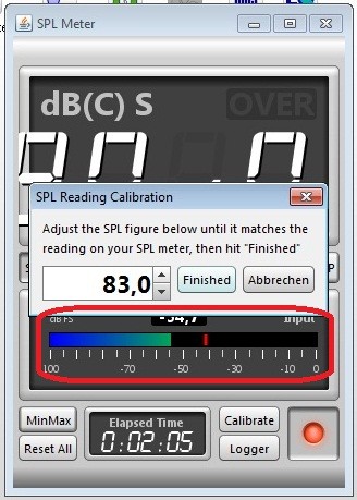

ich vermute eher dass die Eingangsempfindlichkeit des Vorverstärkers beim Messen verändert wurde, denn beim Calibrieren stand der gezeigte Pegel bei unter unter -50dB.
LG
ok da muss ich dann unbedingt den workshop anpassen.
muss der eingangspegel auf -20 oder auf -6db gepegelt werden?
-20 sollte ok sein. Dann ist noch genug "Headroom" für die Raum-Resonanzen.
LG
Was muss ich nun bei der nächsten Messung genau dabei beachten ?
bissel geduld noch ich mach das grad über PN mit rolanded aus was genau beachtet werden muss.
ich ergänze das dann im workshop
es fehlt lediglich die richtige Einstellung des Eingangspegels.
1. Ausgangsregler einstellen bis Voltcraft ca. 83dB zeigt.
2. Eingangsregler am Vorverstärker einstellen so dass die Anzeige (rotes Rechteck im Bild SPL2.jpg weiter oben) bei ca. -20dB aber nicht höher als -15dB.
3. im entsprechenden Feld 83 eintragen und auf 'Finished' klicken.
Jetzt weis REW dass bei einem anliegendem Signal von -20dB im Raum ein SPL von 83dB (nach der C Gewichtung) vorliegt.
Selbstverständlich sollten diese zwei Regler nicht mehr bewegt werden, zumindest solange noch Messungen gemacht werden sollen.
