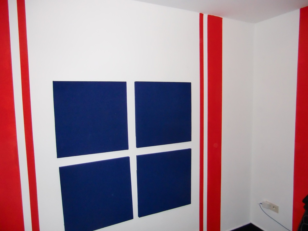

Also, ich möchte meinen Raum ein wenig optimieren, da ich nicht so ganz damit zufrieden bin. Hier sollen Gelegentlich auch Vocal-Recordings stattfinden.
Ich habe mir natürlich blindlings vor ein paar Monate mal ein EQ Acoustics Room Kit gekauft, aber zu den Einzelteilen komme ich gleich.

Links und Rechts neben der Mischplatz sind die hier:
https://www.thomann.de/de/eq_acoustics_spectrum_studio_tile_50l_blue.htm
An der Rückseite die hier:
https://www.thomann.de/de/acousti_pro_spectrum_studio_tile_25_blue.htm
Und an der Decke die hier:
https://www.thomann.de/de/acousti_pro_spectrum_studio_tile_25l_blue.htm
Ich habe vorher leider nie gemessen, da ich mit dem Thema Messung etc erst seit 2 Woche hier gründlich eingelesen habe ;-)

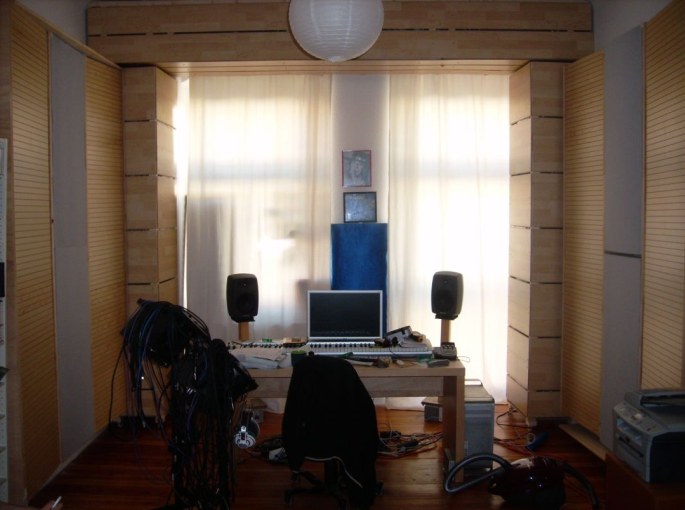

sieh dir meine Optimierung an ( signatur unten)
damit du siehst wie man mit 4 - 500 Euro erreichen kann (allerdings ohne Faulheit ;) )
lg Bert

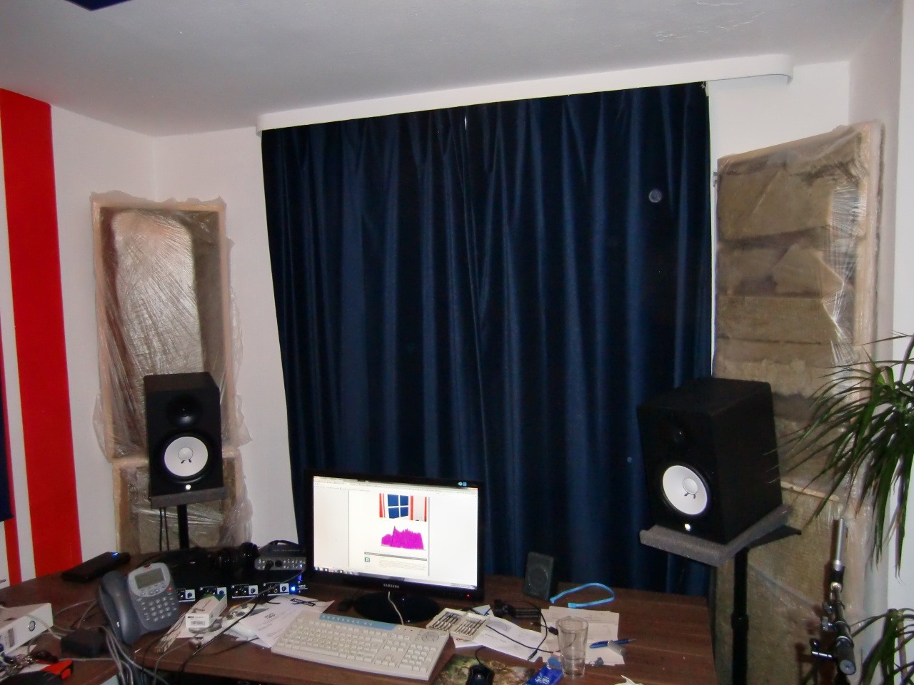

Soo, hab jetzt 4 Chunks gebaut, meine Moden bei 78 und 96 Hz sind fast weg, aber meine 50 Hz Mode ist relativ unbeeindruckt.
Hier die Messung:
https://rapidshare.com/files/3471566478/Messung_2502_Chunks.mdat
Unten die Bilder, inkl Waterfall.
Ne Idee was ich gegen die 50 hz Mode machen soll/kann ?
Im Laufe der nächste Wochen müssten meine 12 cm Basotect Breitbandabsorber Platten eintreffen. Dann gehts weiter :)

Ich kann die leider nicht breiter bauen, weil ich auf der rechten Seite schon direkt am Fenster abschliesse
und die absorber doch symmetrisch sein sollten oder ?
Dreieckig ist ein Kompromiss da ich meine Monitore davor stellen muss und den Platz im Raum benötige....
Zwischen Fensterdurchbruch und Decke sind 39 cm abzüglich Vorhang Halterung dann 34 cm...
Ich könnte in die hintere Ecke noch Absorber stellen und auf der Türseite die Dinger dann bei Bedarf hinstellen...
Sooo schlecht ist der WF doch eig garnicht oder ? Aktuellen WF von jetziger Abhörposition poste ich dann noch.

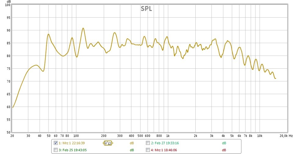

lg Bert
Danke für den Tipp Bert, aber wenn ich weiter Richtung frontwand gehe, dann muss ich mein Panorama kleiner machen, weil ich bereits auf Anschlag zu den Absorbern bin... schwierig schwierig... Muss hier wohl einige Kompromisse eingehen... :-/
Nach ca. 3 Std. rumrücken messen, etc. Ist das jetzt bisher der beste FG...OK oder weitersuchen ? xD
