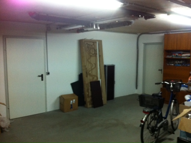

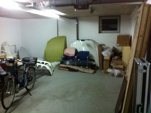

ich hab nach längerer Suche einen leistbaren "Regie"raum gefunden:
Länge = 7 m
Breite = 6 m
Höhe = 2,45 m bzw. 2,30 m (tiefter Rohrpunkt)
Anbei ein paar Fotos !

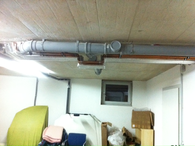

Hierbei geht es mir vorallem um die Rohre welche ich unter der Decke verschwinden lassen möchte.
Ich denke an eine Hängekonstruktion wo ich Pannels in verschiedernen Höhen und Schräglagen montiere um als Diffusor bzw Absorber zu wirken.
Ist das sinnvoll oder ist dieses Projekt zum Scheitern verurteilt?

hm das ist wirklich sehr niedrig.
da noch was abhängen würde die sache noch schhlimmer machen.
und diffusoren an so einer niedrigen decke kannst du auch vergessen denn die brauchen einen mindestabstand und der ist einfach nicht vorhanden.
was soll in dem raum passieren?
auch instrumentenaufnahmen wie akustik-gitarren, percussions und schlagzeug?
ist das ehr hobby oder willst du was "amtliches"?
wenn letzteres dann lieber weiter suchen.
wenn ersteres und du meinst eh nichts besseres zu bekommen dann muss man halt das beste draus machen.

also wenn auch noch aufgenommen wird dann lieber nach alternativen suchen.
solch niedrige decken sind wirklich nicht so günstig.
wenn du den raum behalten willst dann die decke nicht noch niedriger machen außer die 10cm welche die absorber dick sind die hier und da an die decke müssen.

Falls Du Dich entscheidest, diesen Raum zu verwenden, plane eine Deckenkonstruktion ein, bei der der Bereich um die Rohre schnell zugänglich gemacht werden kann.
Das graue Abwasserrohrhat eine Wartungsöffnung, die vermutlich auch gebraucht wird, weil das Rohr über eine lange Strecke mit wenig Gefälle verläuft.
Es wäre schade, wenn da mal was ist, und Du deswegen Deine ganze Decke rausreissen musst.

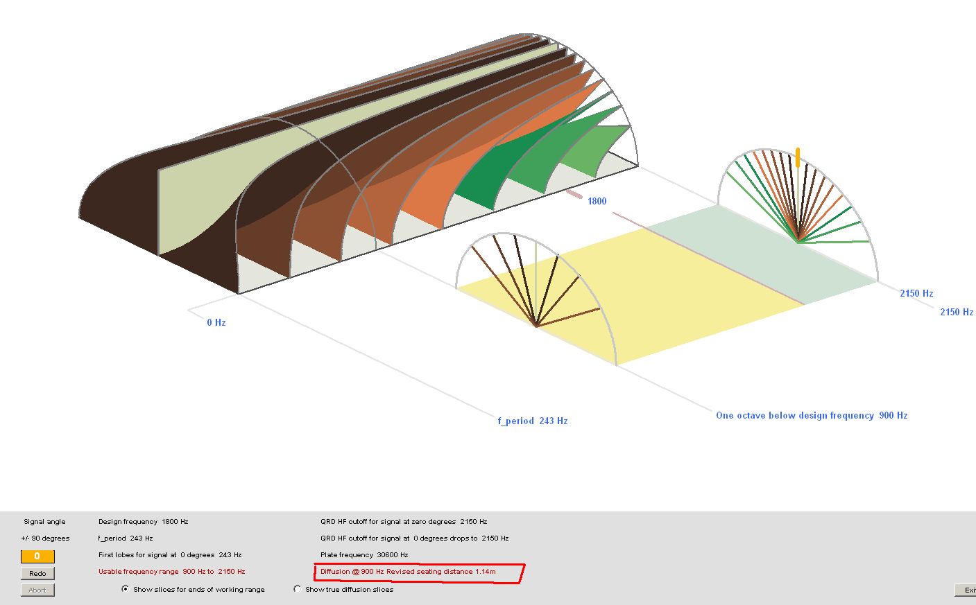

Mein regieraum hat auch nur 2,35m höhe... dort sind ebenfalls diffusoren an der decke sowie die decke ist auf gut 2m abgehängt (teilweise)
und das ganze hat mika geplant, von dem her kanns nicht ganz soooo schlimm sein, sicherlich gibts bessere räume, aber wenn das nicht gegangen wäre, wär das design anders geworden...
außerdem wirken diffusoren ja auch bereits unter dem empfolenen mindestabstand, nur wenn man eine tiefer frequente streuung möchte muss man sich weiter entfernen...
ich kenn ja dein design durch facebook
die diffusoren sind ja nicht direkt über einer quelle die man aufnehmen will.
bei einer akustikgitarre oder schlagzeug wo das sinvoll wäre, würde man bei 2.35 deckenhöhe und 1,20 sitzhöhe nur 1,15m bis zum diffusor haben.
für mich wäre das zu wenig und ein absorber wäre besser.
laut qrdude auch zu wenig.
tiefer als ein 9cm tiefer diffusor mit einer designfrrquenz von 1800hz wäre da nicht wirklich effektiver wenns um die erste reflexion von der decke geht.
die flatterechos zwischen decke und boden könnte man evtl. mit einem tiefer wirkenden diffusor so besser in den griff bekommen aber das is für mich jetzt auch nur theorie.
ich fahr damit ganz gut erst ab rund 3m deckenhöhe mit diffusoren an der decke für aufnahme zu arbeiten und darunter maximal mit polidiffusoren.
