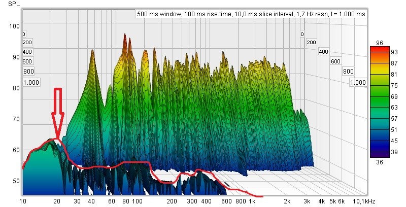

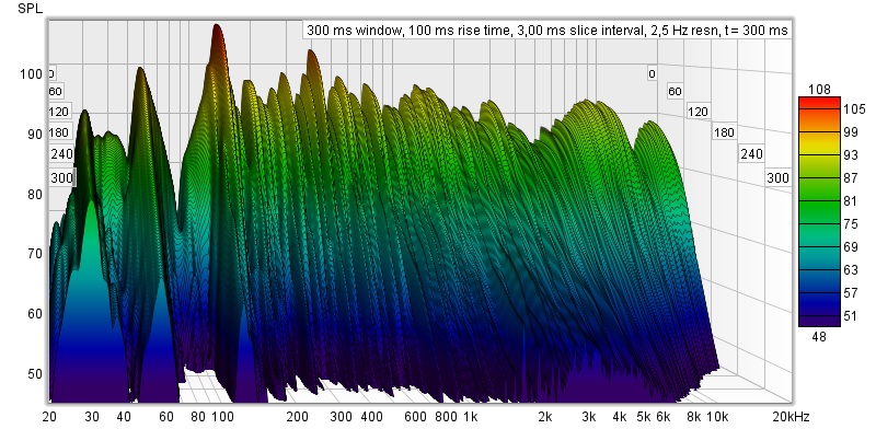

ich habe bereits ein paar Grundoptimierungen im Raum vorgenommen.
Der Rest wird erst optimiert wenn die Abhöre fertig eingerichtet ist.
Ich habe eine Messung mit REW durchgeführt.
Kann mir jemand sagen welche Signale nach ungefähr 800 ms entstehen?
Hab es im Bild Rot markiert.
mfg
Ich würde erstmal einen Messfehler vermuten. Ich würde erst mal eine weitere Messung machen, mal sehen. ob das dann auch wieder auftritt. Vielleicht ist da ein Hubschrauber vorbeigeflogen oder so?
:schulterzuck:
Habe schon mehrere Messungen gemacht. Ist immer das gleiche.
Vielleicht dröhnt irgendetwas nach:schulterzuck:

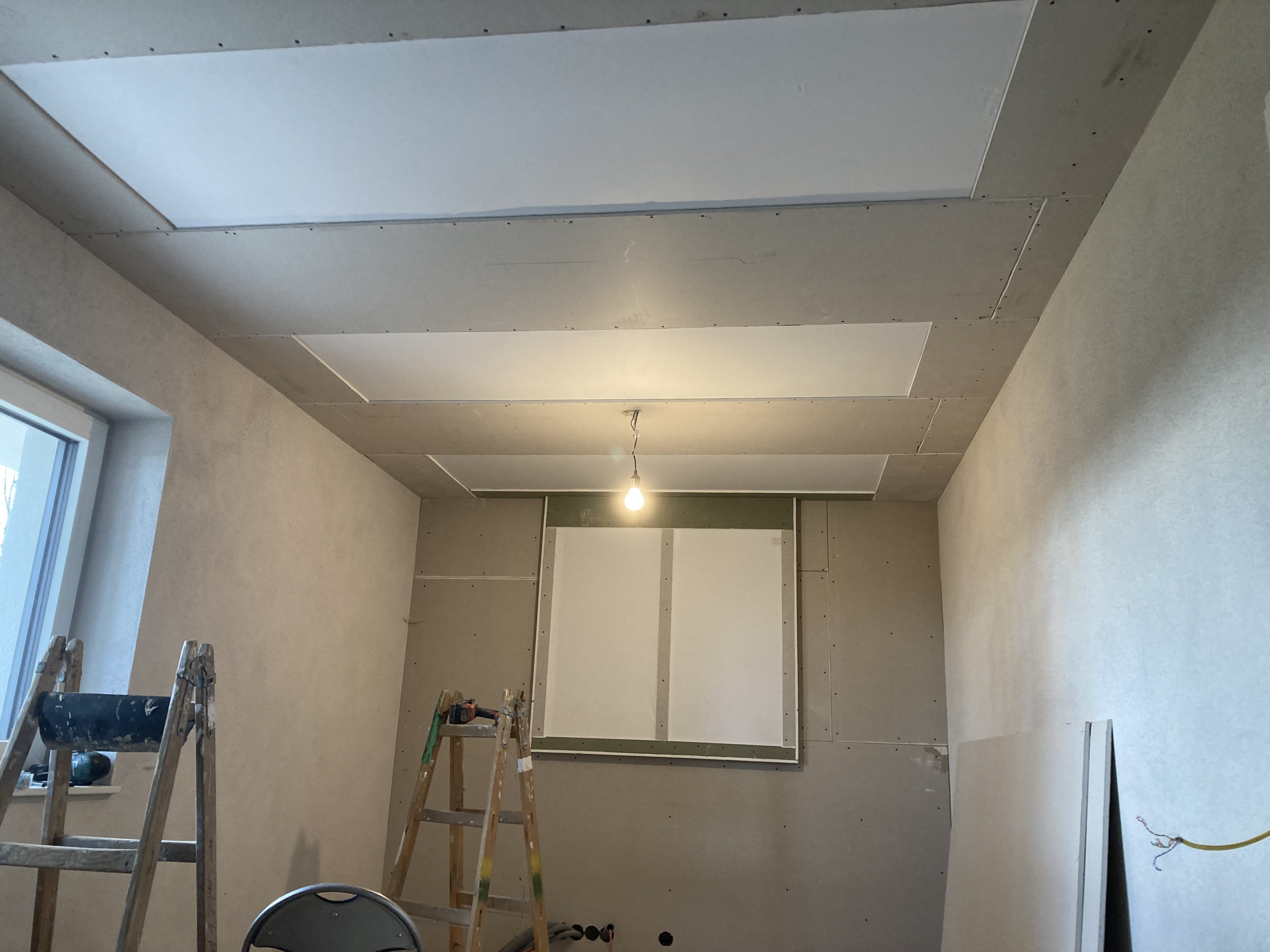

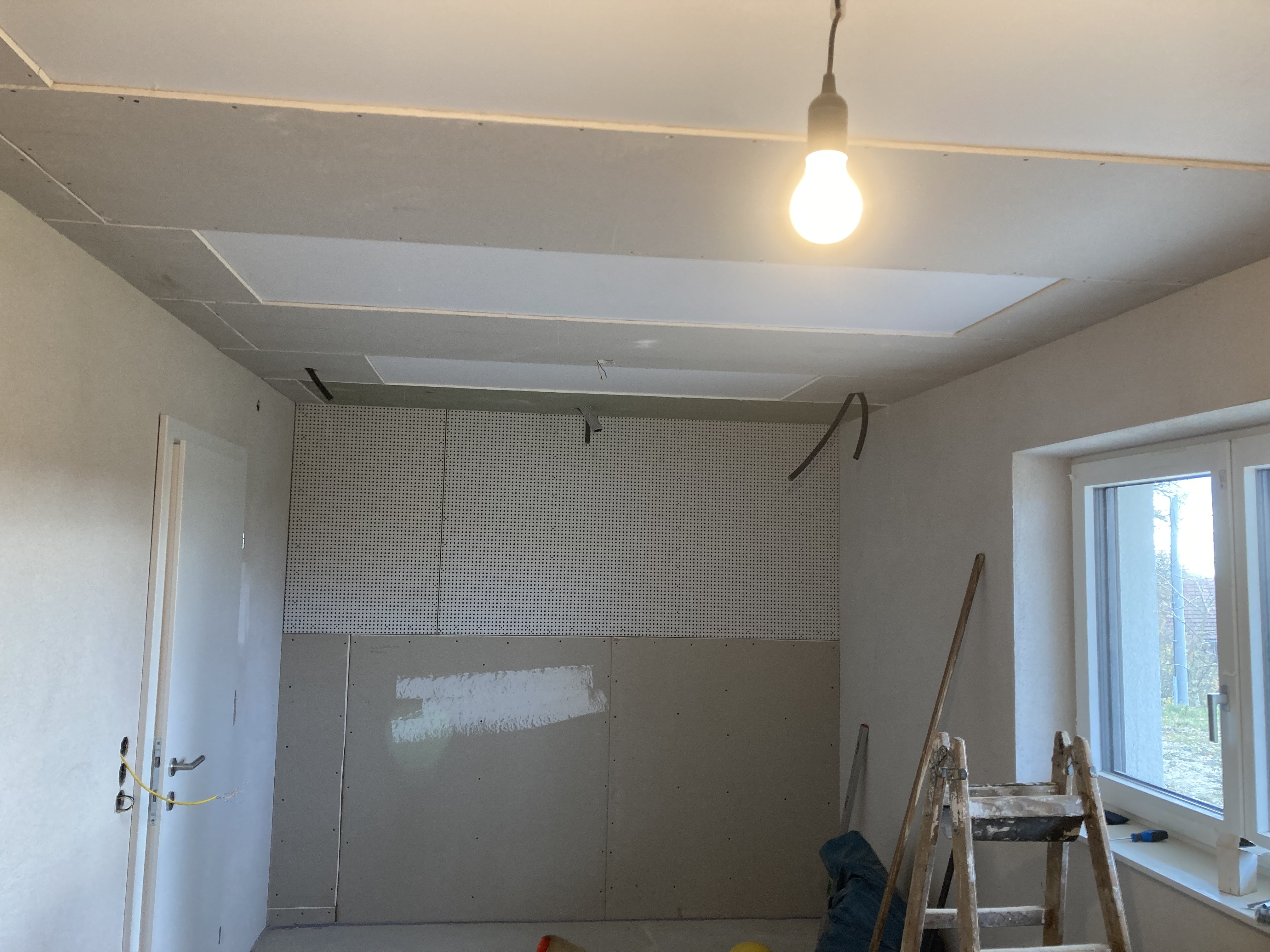

Das sind die Erstmaßnahmen.
Habe die Dämmung der abgehängten Decke ( 8cm) gleich als Absorber genutzt.
Bei den Wänden das gleiche. Um Platz zu sparen.
Bei der Rückwand hinter der Lochplatte befinden sich 16 cm Steinwolle.
Wird halt ein Horrer alles zum verspachteln

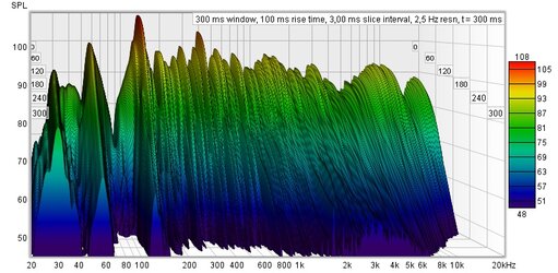

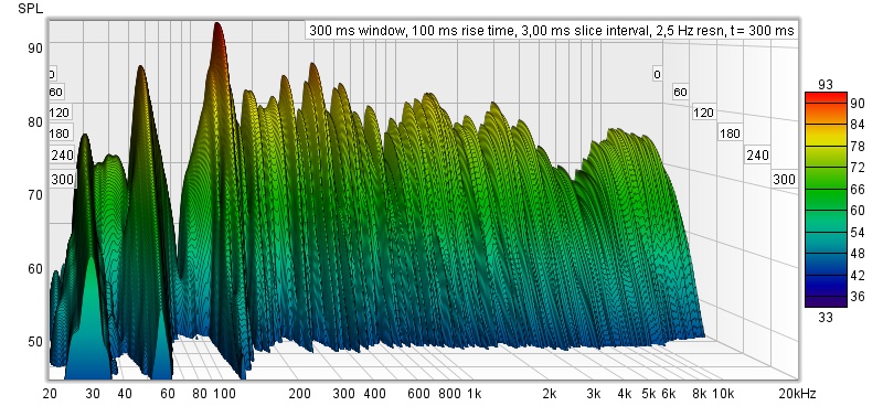

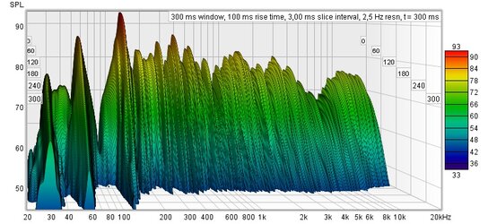

habe nun meinen Regieraum etwas mit Steinwolle optimiert.
War das zu viel des guten?
Die Nachhallzeit ist schon sehr kurz.

Poste mal die Messung. Du bewertest das ja völlig falsch. Ich zeig dir dann wie.
ja ich kenne mich leider kaum aus.

Ich kann leider nur die Messung von REW nicht richtig deuten.

In dem Thread den ich verlinked habe steht wie man eine Messung richtig macht das man keinen Noise Floor hat.
Ich habe ein Bild von einem Spectrogram gepostet was zeigt was dein Ziel beim Nachhall ist.
Ich habe beschrieben wie man das Fenster richtig einstellt so das man ablesen kann wie es bei einem selbst ist.
Wenn du jetzt möchtest das ich dir sage wie du ungefähr dran bist dann heißt das du möchtest das nicht selber machen oder?
Denn es steht doch alles da was man machen muss um zu sehen wie man dran ist?
