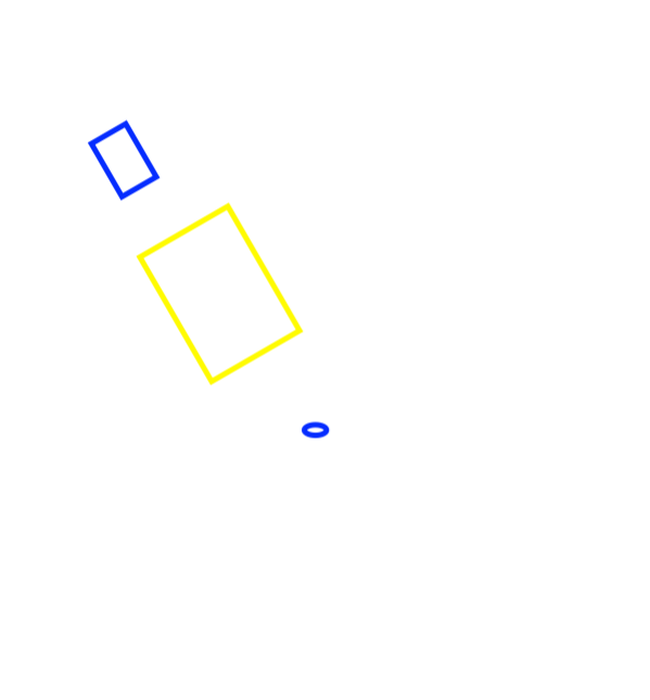

Wirf einfach ca hier (gelb) zwischen Box und Mic (blau) auf den Boden (ggf falls unter Tisch schieben) eine Packung von deiner Mineralwolle. Messe das. Dip bei 160 sollte weg gehen.

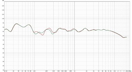

Hier der Link zur Messung - das haut wirklich hin der Dip ist jetzt verschwunden, allerdings ist bei 272 hZ wieder eine neue aufgetaucht...o_O
Ja der wird vom Tisch kommen der neue bei 272. Außerdem so spitz dass er im Smoothing fast ganz verschwindet. Den hörst du nicht wirklich.
Floor Bounce nennt man die 160 Hz. SBIR vom Boden.

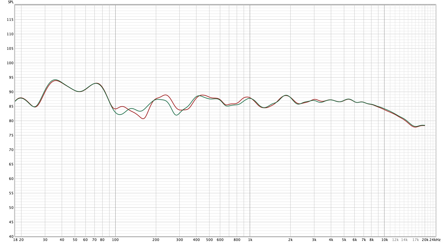

Hier noch ein Overlay von mit und ohne Absorber auf Boden:
1/3 Smoothing - also angelehnt an das wie man hört.
Die Verbesserung würde mich jetzt nicht zum ausflippen bringen. Jedenfalls würde ich mir dafür nicht Absorber vor die Füße werfen. Just my 2 Cents.

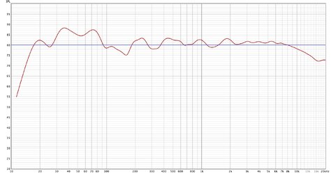

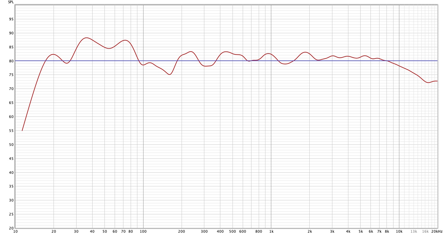

Hier irgendwo in einem Link gibt es eine Anleitung wie man in REW eine Funktion nutzen kann die den Mittelwert einer Messung ausrechnet und festlegt im EQ Fenster:
https://recording.de/threads/raummoden-bekaempfen.241783/
Stöber da mal durch.
Aber wenn ich jetzt einfach mal grob da mittig durch halte sehe ich ehrlich gesagt nix auf was du dich nicht schon lang hätte einhören hättest müssen, ergo keine katastrophalen Abweichungen...
